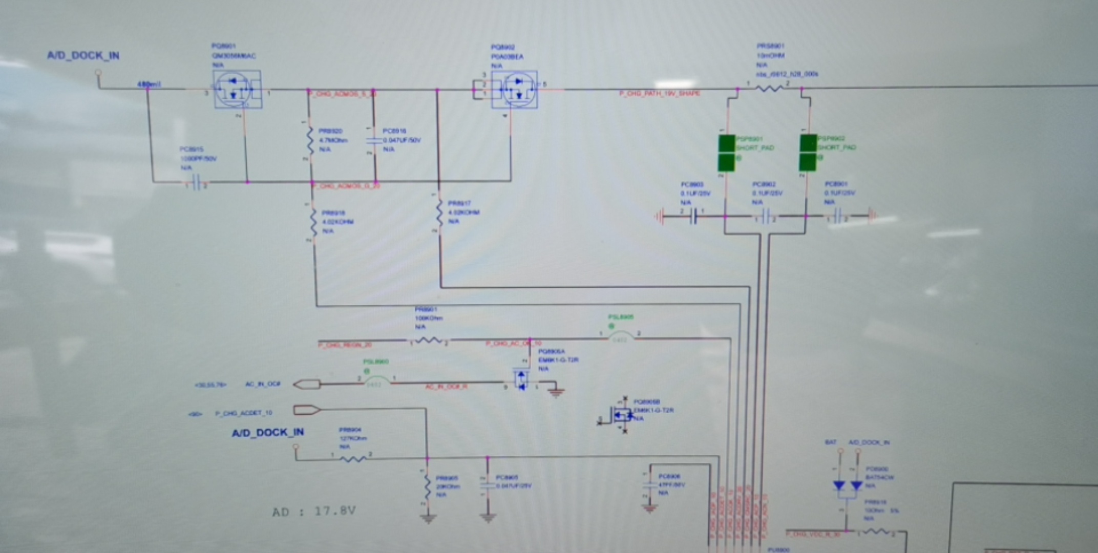

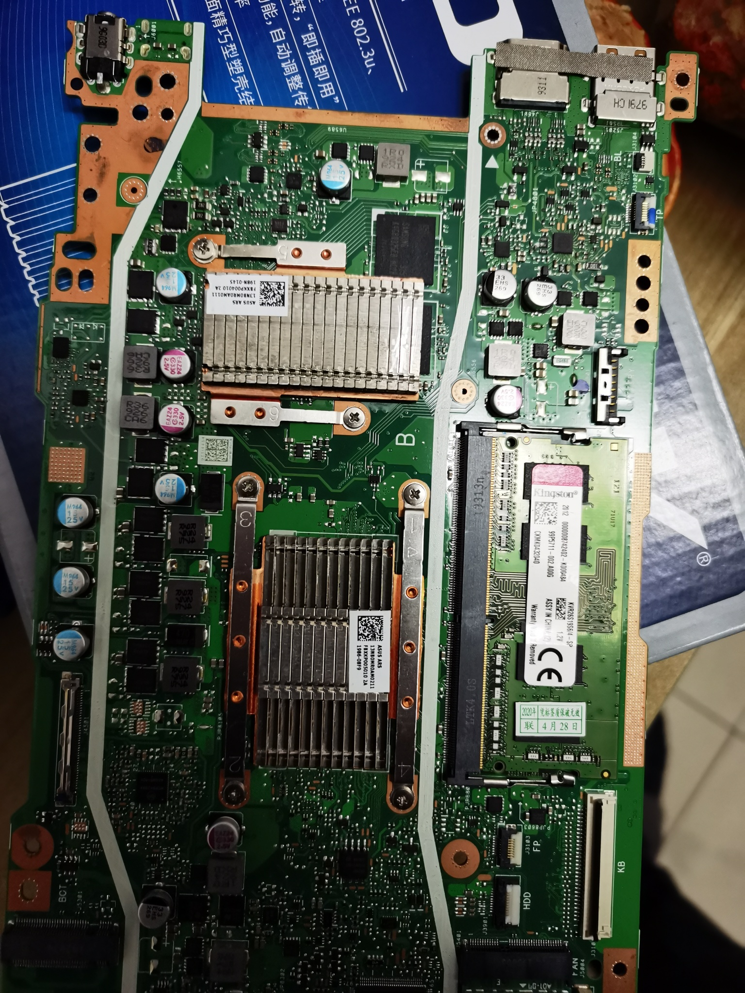

X409f版,bq24780s充电芯片,vcc 19v  线性5.95v acdet  2.65v 都正常,acdrv无电压,acok无电压,第一个隔离管都不过,但acn  acp脚有3.2v 这个电压应该不正常,拆掉第二个管,检流电阻,can acp 一个1.9v 一个2.6v这二个电压是充电芯片出来的,正常吧,手头没这个芯片,买也得年后了,请教一下can acp这个电压正常吗?

用电池能开机主要电路都是好的,问题锁定保护管、隔离管、充电芯片、检流电阻
作者: 小李001    时间: 2022-2-3 13:10
看图充电芯片发出二十几伏才能导通

acdrv应该是要收到ec发过来的en之后才产生的吧
作者: jiejiequyi    时间: 2022-2-4 12:27
不正常吧,按照正常流程19v应该经过体二极管流向这两个脚,理论应该是19v,acdet也是由19v分压得来,估计是隔离管和线路上的问题

一般充电IC要检测到ACOK高电平发给EC,EC才会控制产生ACDRV的,先把ACOK修出来吧  这个必需的一个条件

谢谢!年后上班试下。。ACOK是上拉线性通过电阻上拉的,电阻一般有5。95V另一头没有,不知道是ACOK内部拉低还是电阻坏的。。。。。只是之前远程上课 我记得是 先有ACDRV 产生公共点才会有 ACOK 出来,所以一直没管ACOK这边的事,想先把ACDRV修出来再说
作者: luodin    时间: 2022-2-16 23:19
把ACOK 与线性上拉的1个100K阻换了后   ACDRV就有输出了,看了远程59期的一个课程,是确实先要要ACOK才有ACDRV输出。现在电脑可以适配器开机,但又来了2个疑问,一个是ACOK 好像只有0。45V 但电脑正常,但用适配器开机不插电池进系统 ,系统显示电池255%,点开显示100%,实际没插电池,不过插上电池后是正常显示的,先用下看看稳定不
作者: luodin    时间: 2022-3-3 00:32
只使用了半天,外接又没有了.这次又换了一个100K电阻(太小怕没焊好),一端5.75V 一端0V ,第一个管都不过,ACOK没有电压,ACDRV 0V,  然后用示波器测了一下ACOK,有5V输出,但400US,又没有了,不用使用单次, 5V方波,属一闪一闪,
作者: luodin    时间: 2022-3-7 00:43
这板子。ACOK有时有 有时没有,不稳定,有的时候是正常的,不和道是板层断线或短路,还是哪里有问题。有时不行时万用表或示波器测着测着就好了。有时就是不行,公共点电压也没有。不过发现正常时不插电池,系统显示电量255%,实际并没有插电池,然后今天试了一下,公共点正常了,但进系统没二分钟就掉电了。然后充电灯的显示也不对,亮红点或闪红灯(没插电池),然后再按电源开机有时可以,有时开机显示不了
