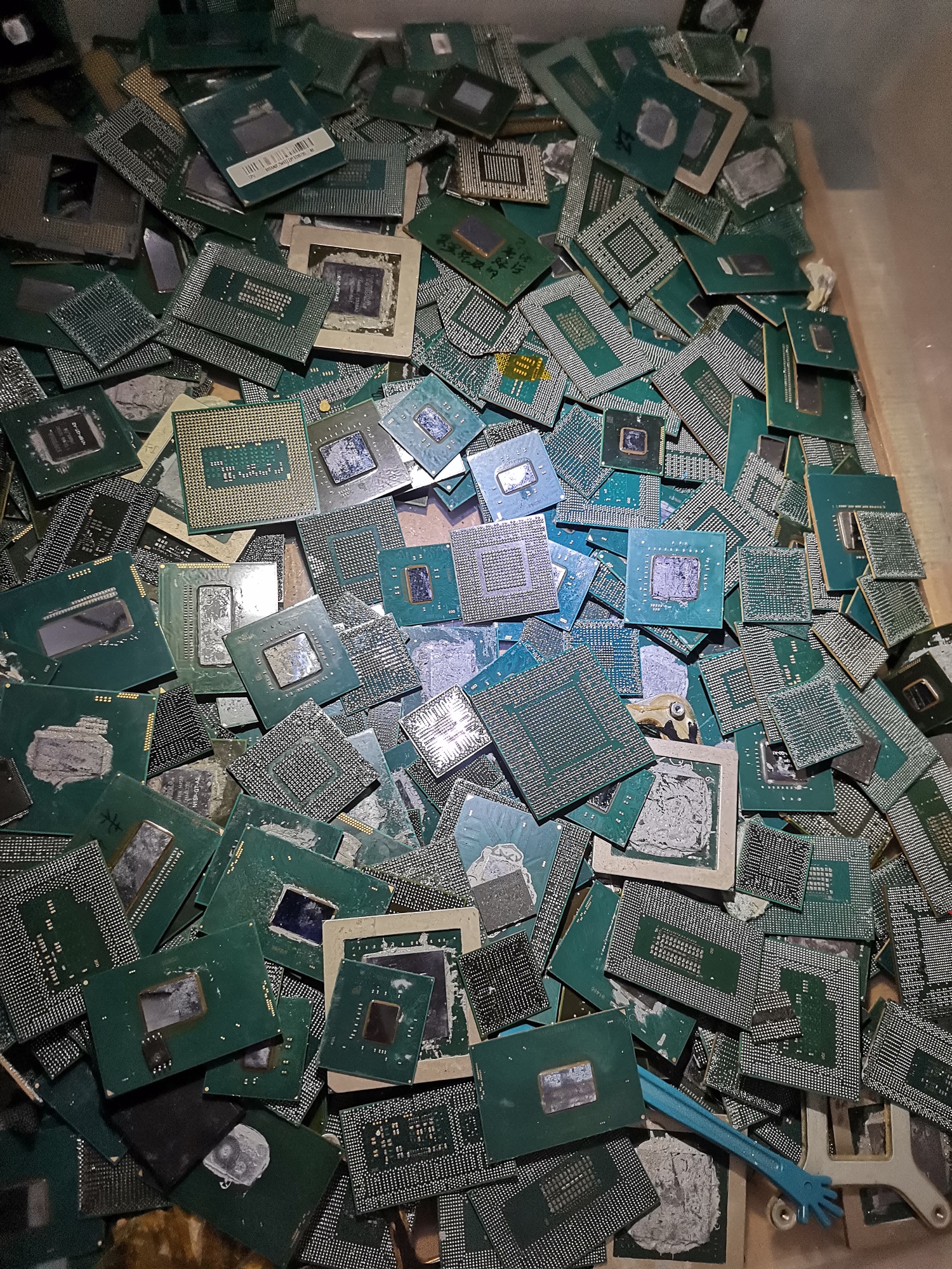

大佬,BGA干笔记本的CPU 显卡 南桥 各用多大的风嘴呀?
对应桥大小就可以了,主板板材的厚度温度控制好。

作者: 入门到放弃    时间: 2022-2-9 16:33
这个BGA的温度曲线要怎么去调整到合适的?传授一下经验。
做BGA温度曲线只提供以参考,主要是看主板厚度,桥的大小厚薄,看桥周边熔点控制

作者: 熊师傅    时间: 2022-2-28 02:07
一般比桥大一点就行了
