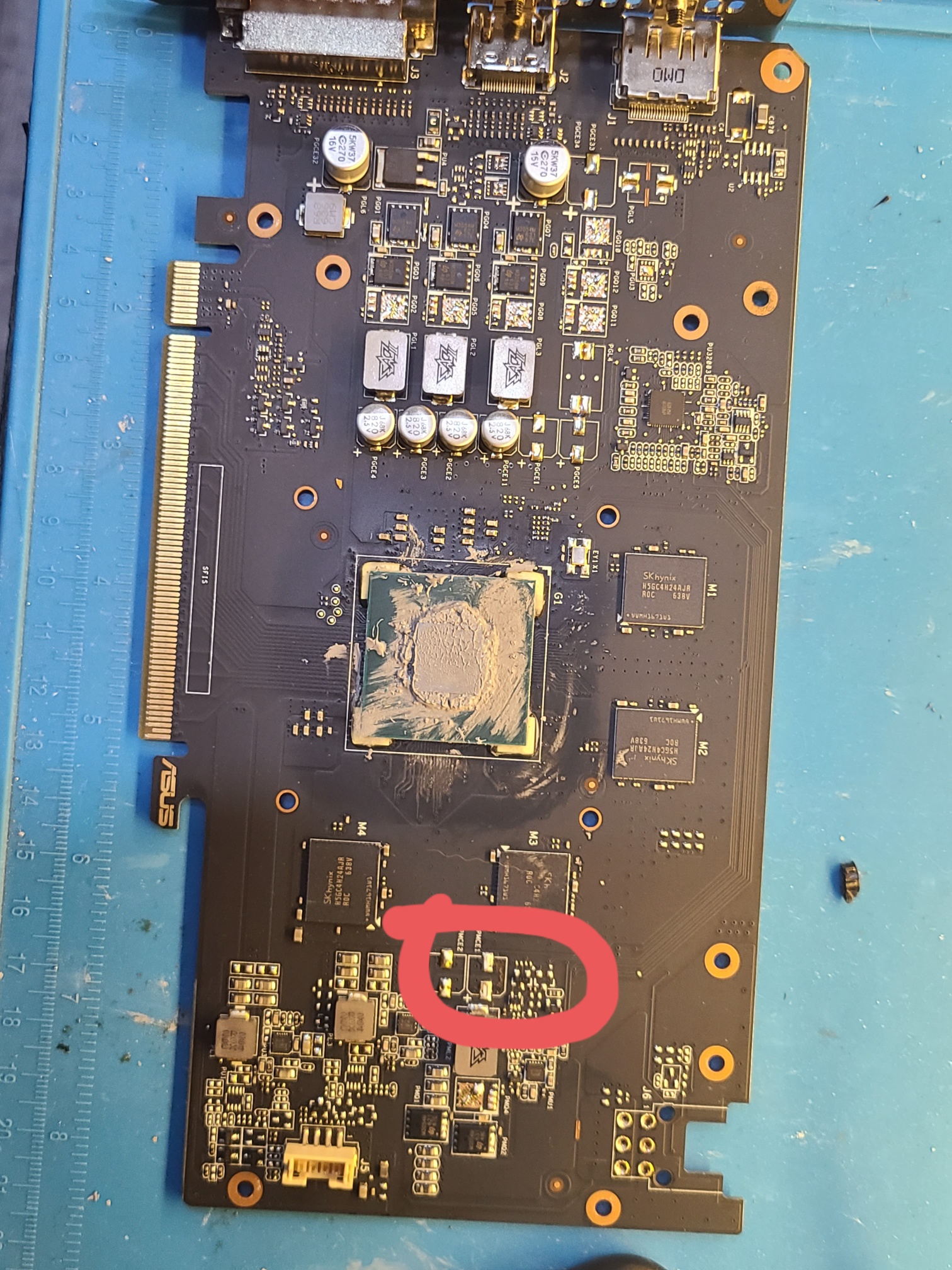

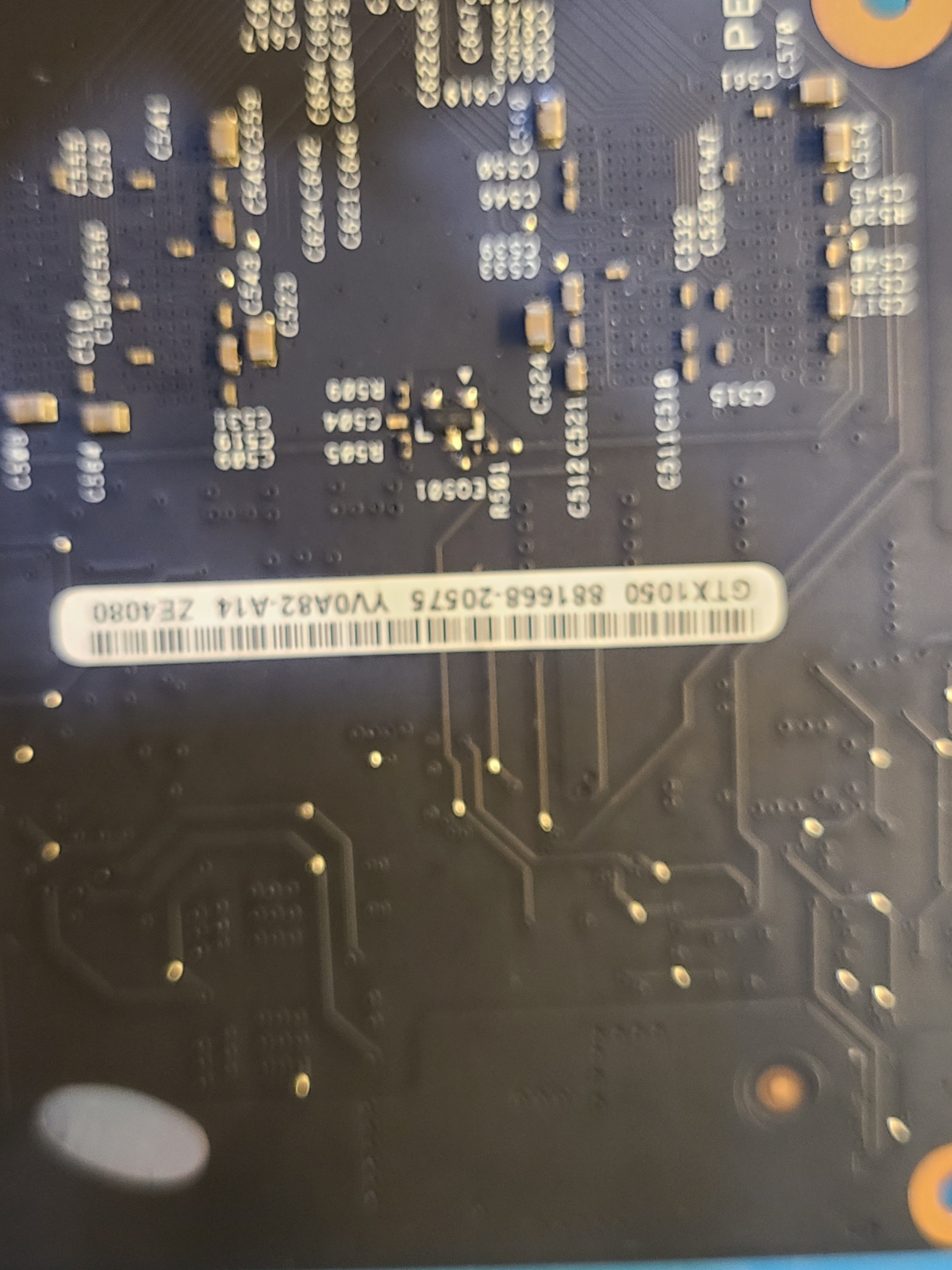

哪个大哥有这个卡这里掉了一个芯片型号华硕1050 2G

圈圈里是两个滤波电容吧?
作者: off005    时间: 2022-1-29 18:46
dahai 发表于 2022-01-29 18:33
圈圈里是两个滤波电容吧?
左边应该是原本没有的 右边肯定有不太像电容

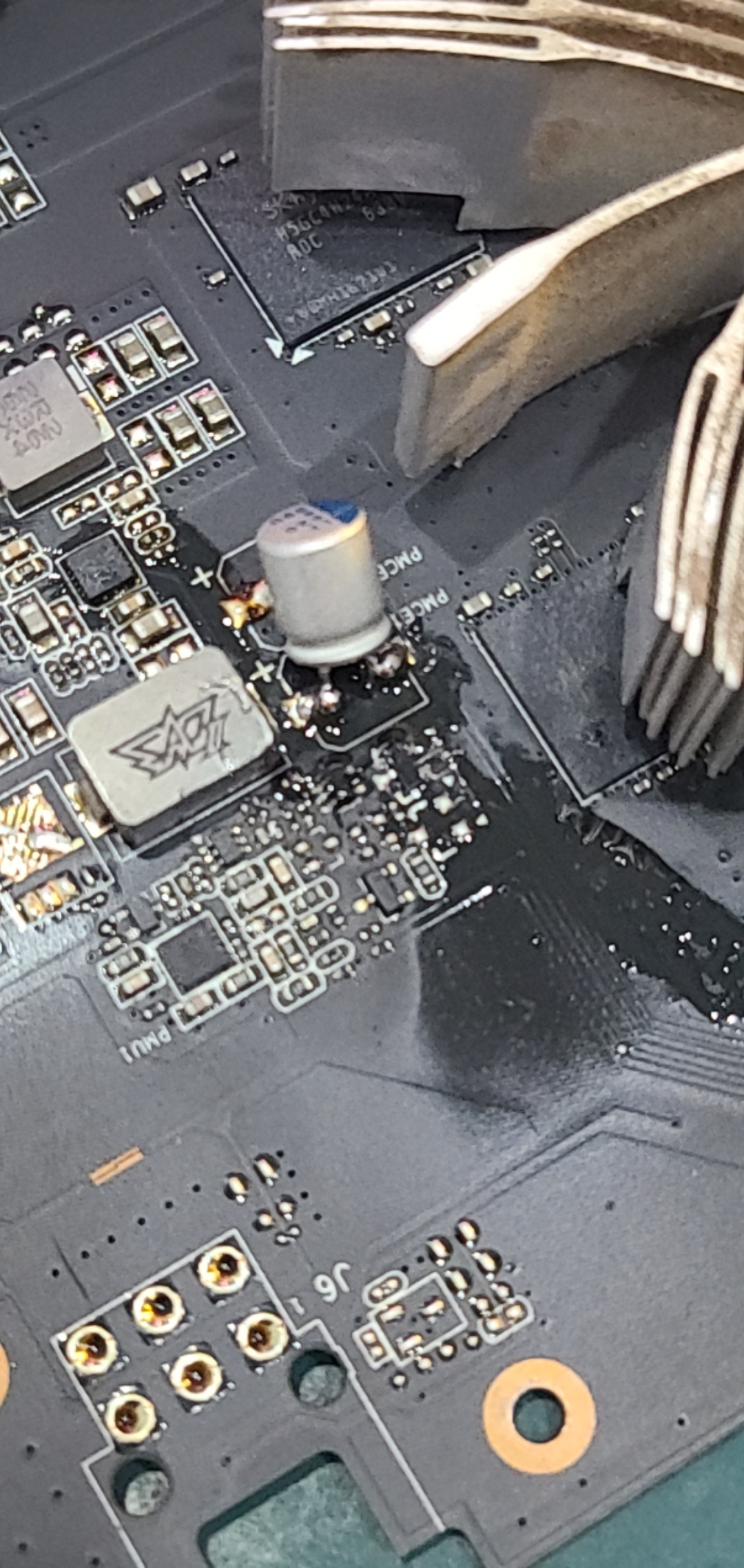

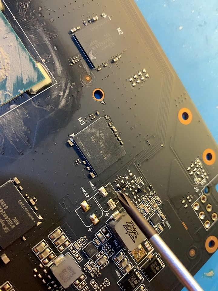

作者: laq1357    时间: 2022-1-29 19:14
pgce*是gpu供电滤波电容power GPU ce*,你猜pmce会不会是显存滤波电容power memory ce1

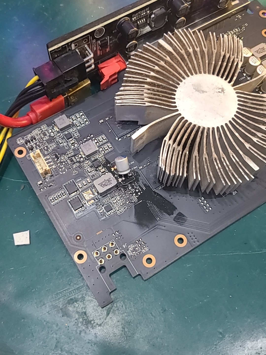

作者: off005    时间: 2022-1-30 04:03
后续
作者: off005    时间: 2022-1-30 04:23
后续打了一下一遍对地  肯定是电容补了一个解决
