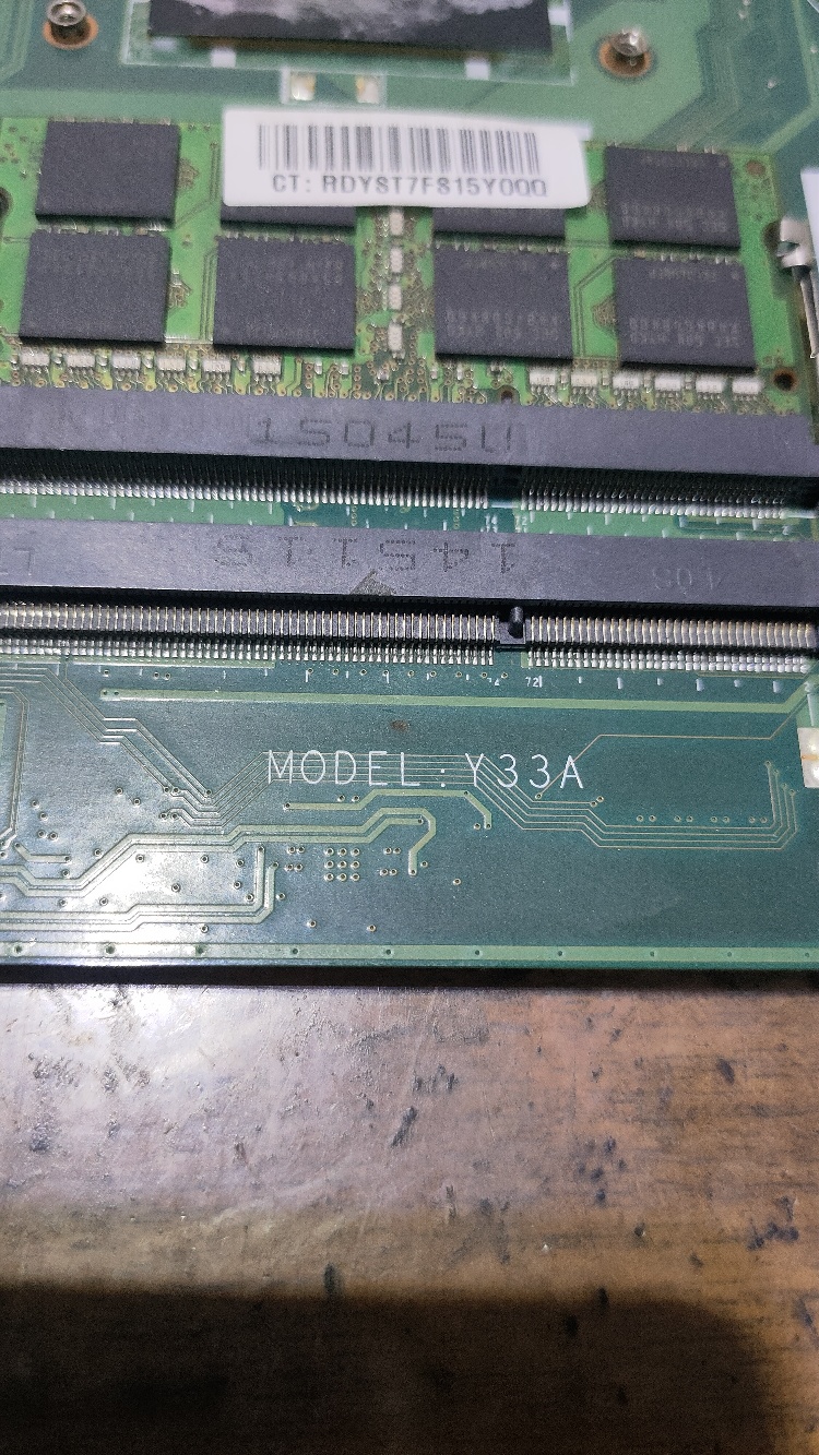

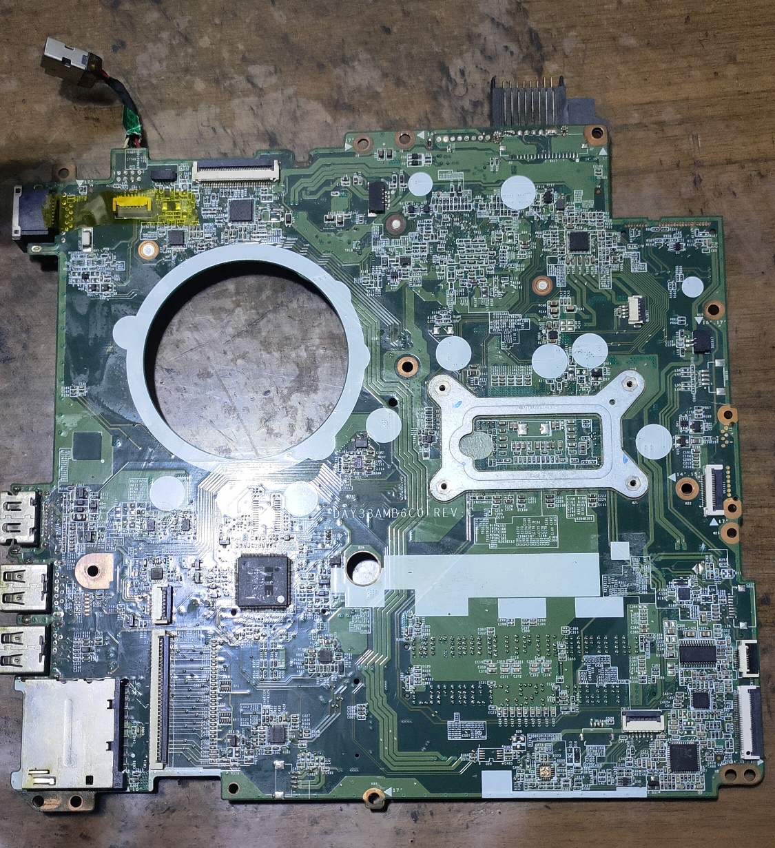

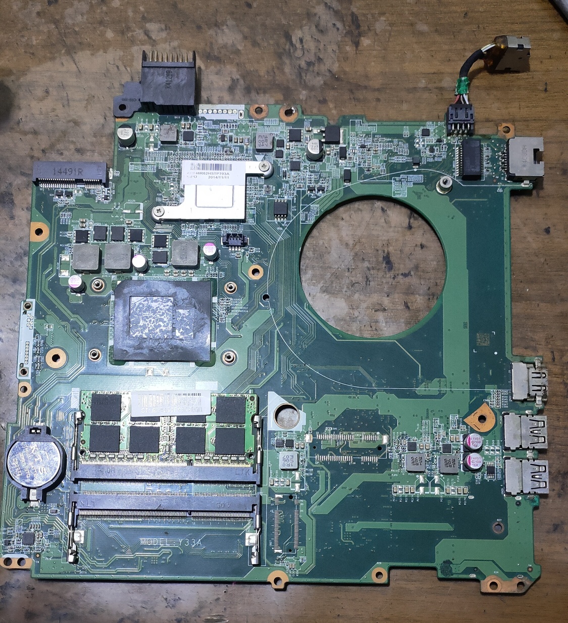

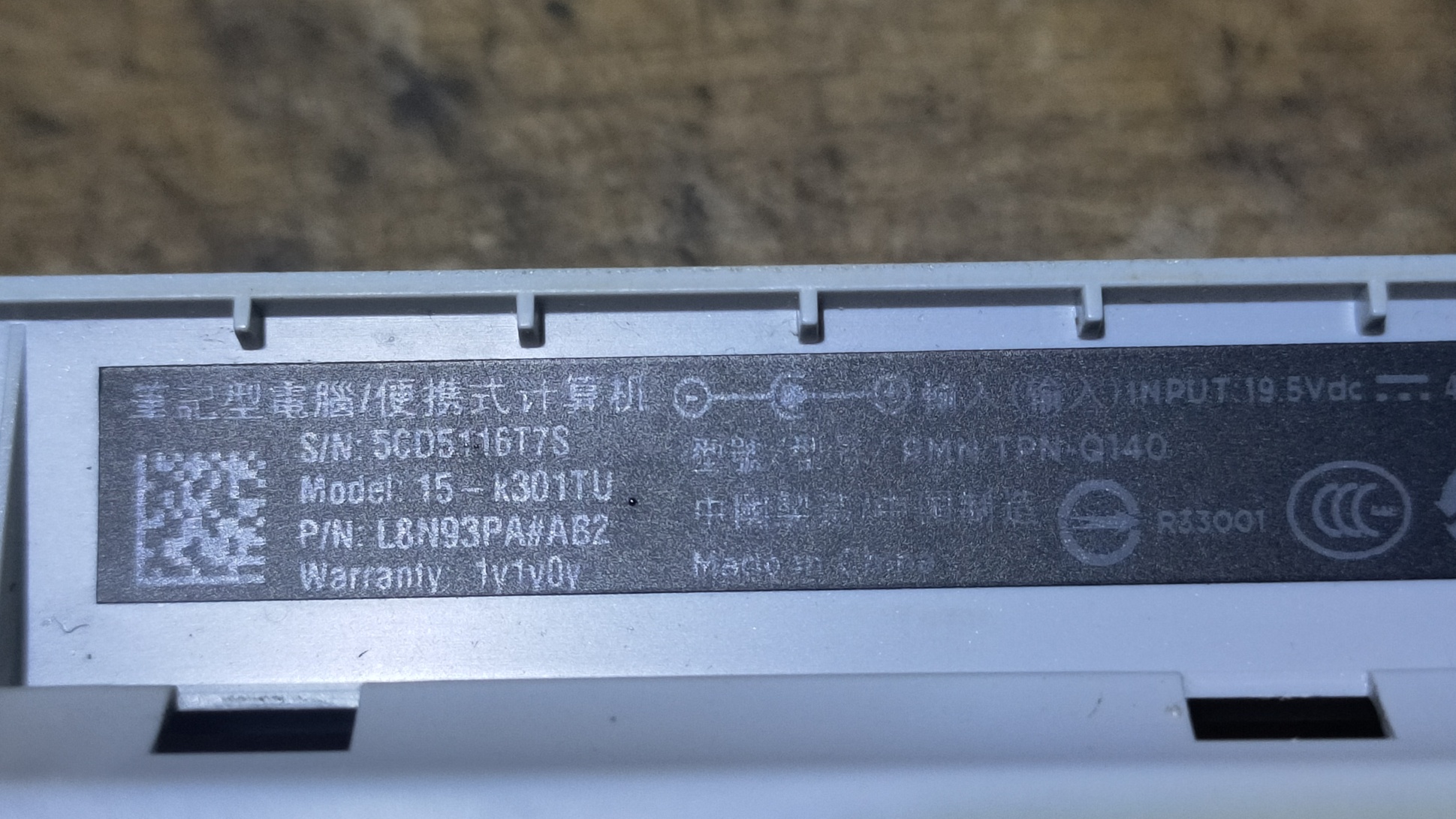

标题: 求DAY33AMB6C0主板电路图,点位图 [打印本页]
作者: 电脑搬运工111    时间: 2022-1-28 19:55
标题: 求DAY33AMB6C0主板电路图,点位图
求DAY33AMB6C0主板电路图,点位图,多谢多谢
