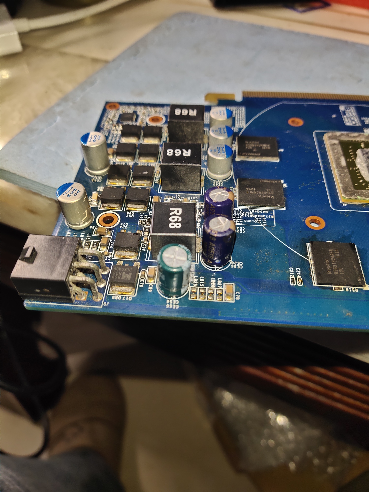

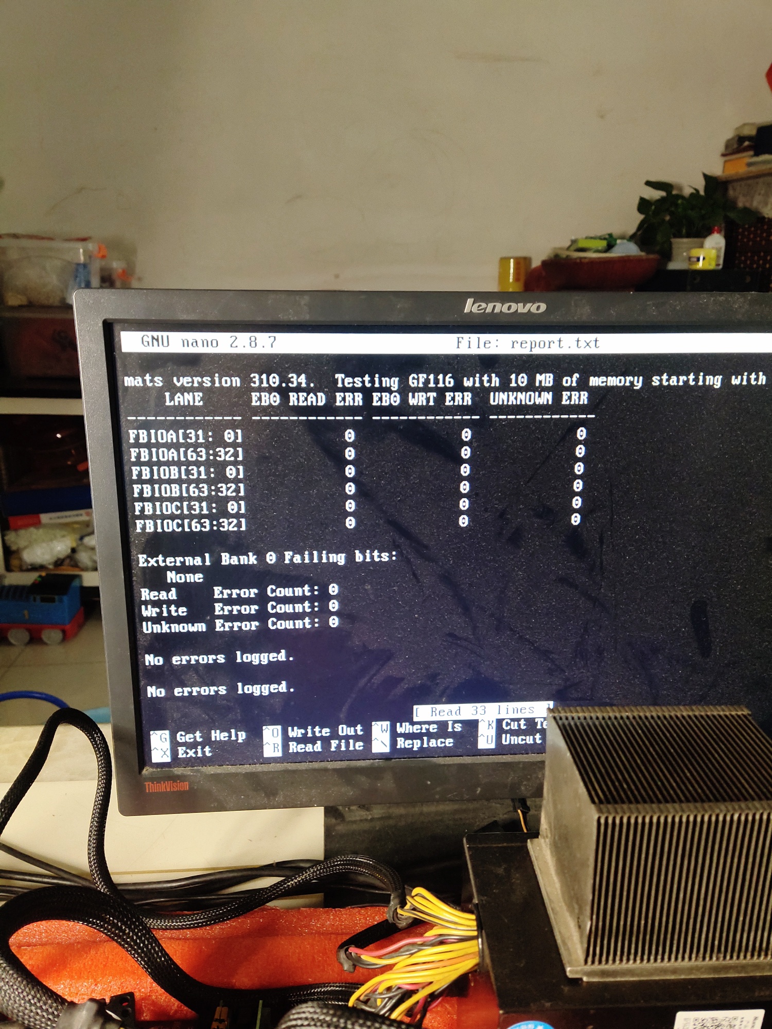

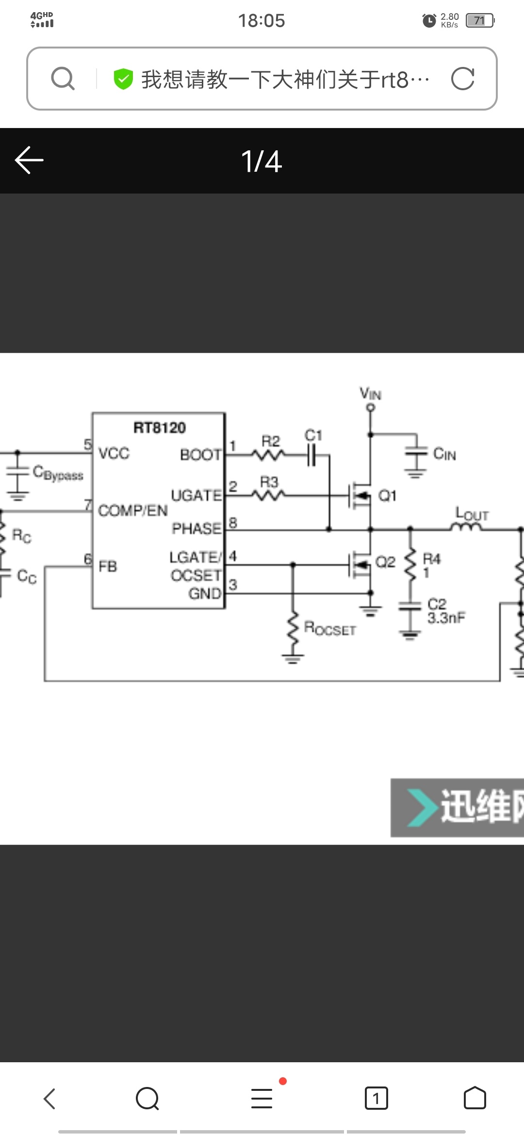

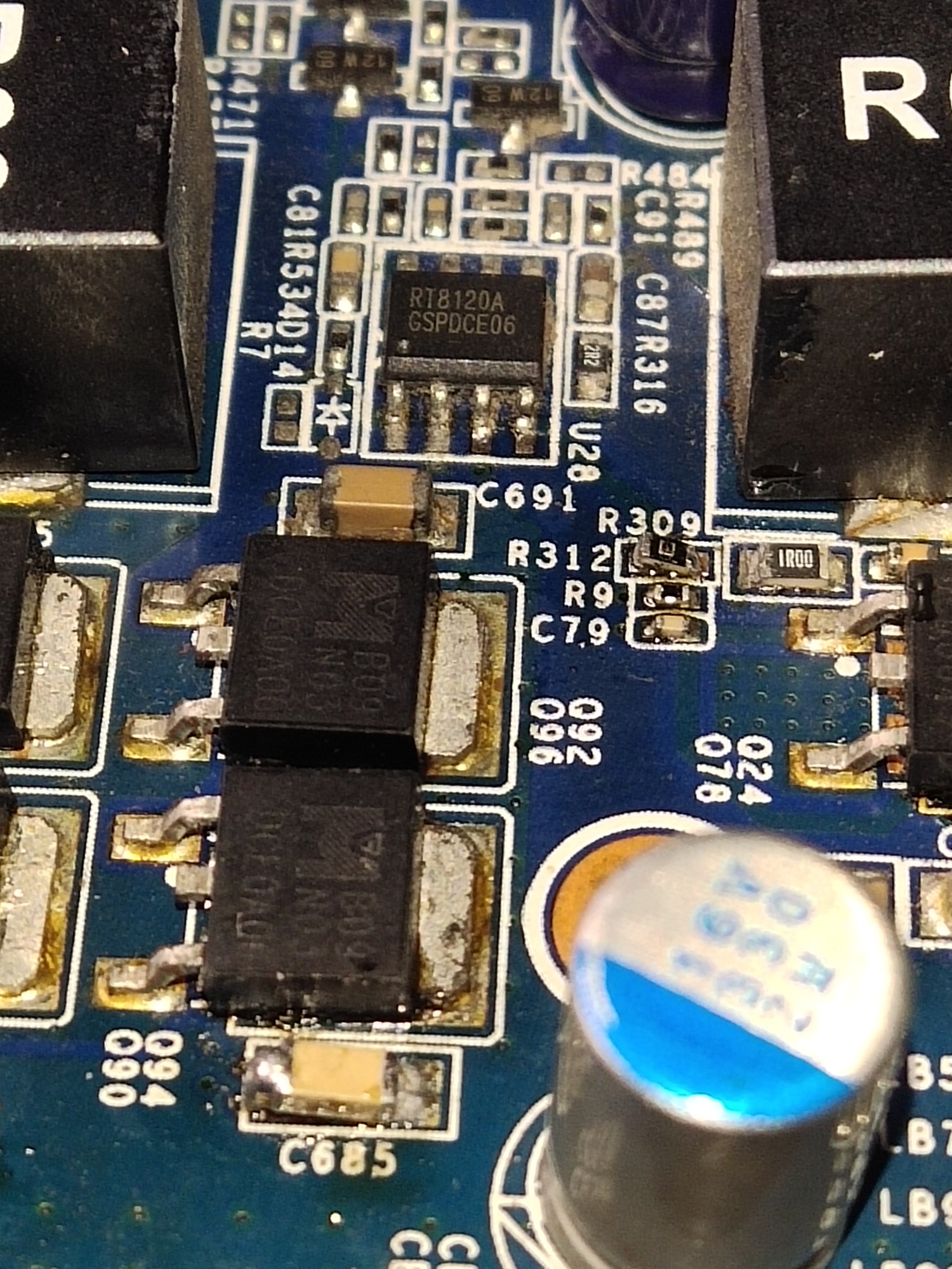

标题: 影驰550ti花屏 [打印本页]
作者: 放飞小鸟    时间: 2022-1-28 18:21
标题: 影驰550ti花屏
影驰gtx550ti1gd5刚收来不开机,然后发现烧了两个耦合电容,上机测试开机不亮屏,在拆下查电压发现显存电压0.12v,无图纸只能手工查找,rt8120a芯片各引脚电压正常,查看芯片引脚图第4脚连接显存下mos管,测量是开路,一路查找在rt8120a旁边发现一个0欧电阻开路换上好的电阻,上机测试ok亮屏了,路鲁大师花屏
测试B1显存报错,好吧拆下来加焊显存,重新测试显存pass在上机鲁大师测试闪屏加花屏
鲁大师测试过程中发现核心电压不稳定,核心一会儿0.96v一会儿1.12v,显存1.41v——1.56v,后面还换三个铝电容,不知花屏原因是不是电压引起的。
             请各位大神指点一下
作者: 安和1    时间: 2022-1-29 08:20
查供电端反馈分压电阻或滤波电容
作者: xaiver    时间: 2022-1-29 09:07
个人任务是显存问题,跑完甜甜圈可以用手摸下显存,估计温度太高导致的花屏。也可以用mods跑93还是92项测试
作者: 放飞小鸟    时间: 2022-1-29 09:58
mosd是什么软件?哪里下载?
作者: 放飞小鸟    时间: 2022-1-29 13:27
安和1 发表于 2022-01-29 08:20
查供电端反馈分压电阻或滤波电容
没有图纸,我在试试
