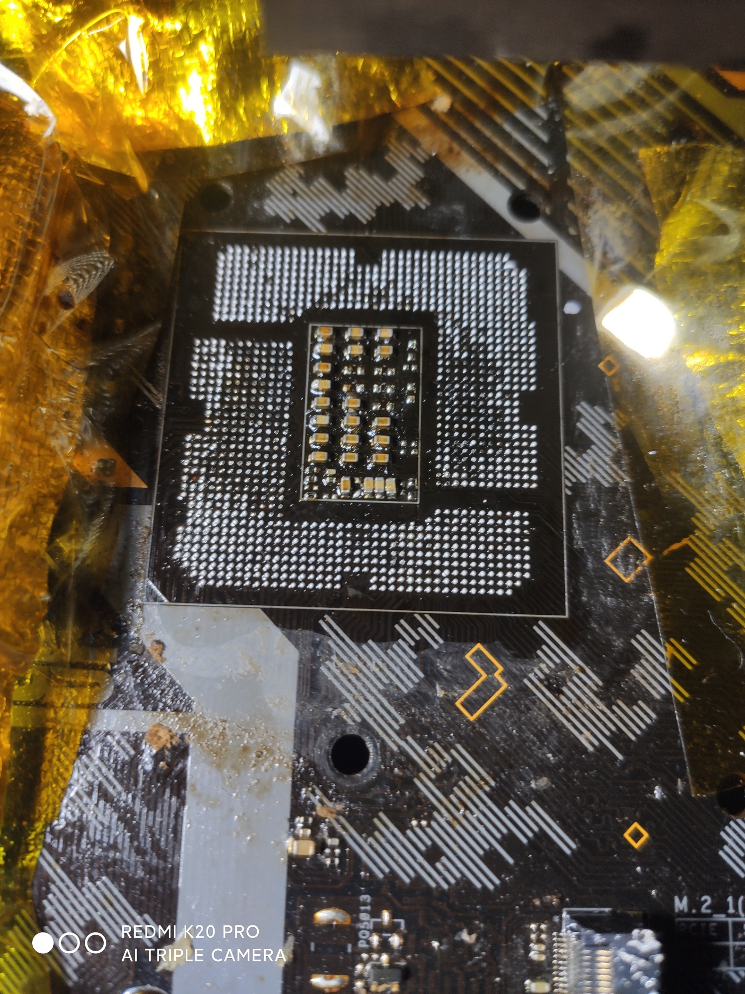

求助各位大佬CPU底座更换 总是中部的锡点连补上,换了两个座子了还是这样很崩溃

底座的自带的植株,怀疑主板凹陷 或温度不均引起的

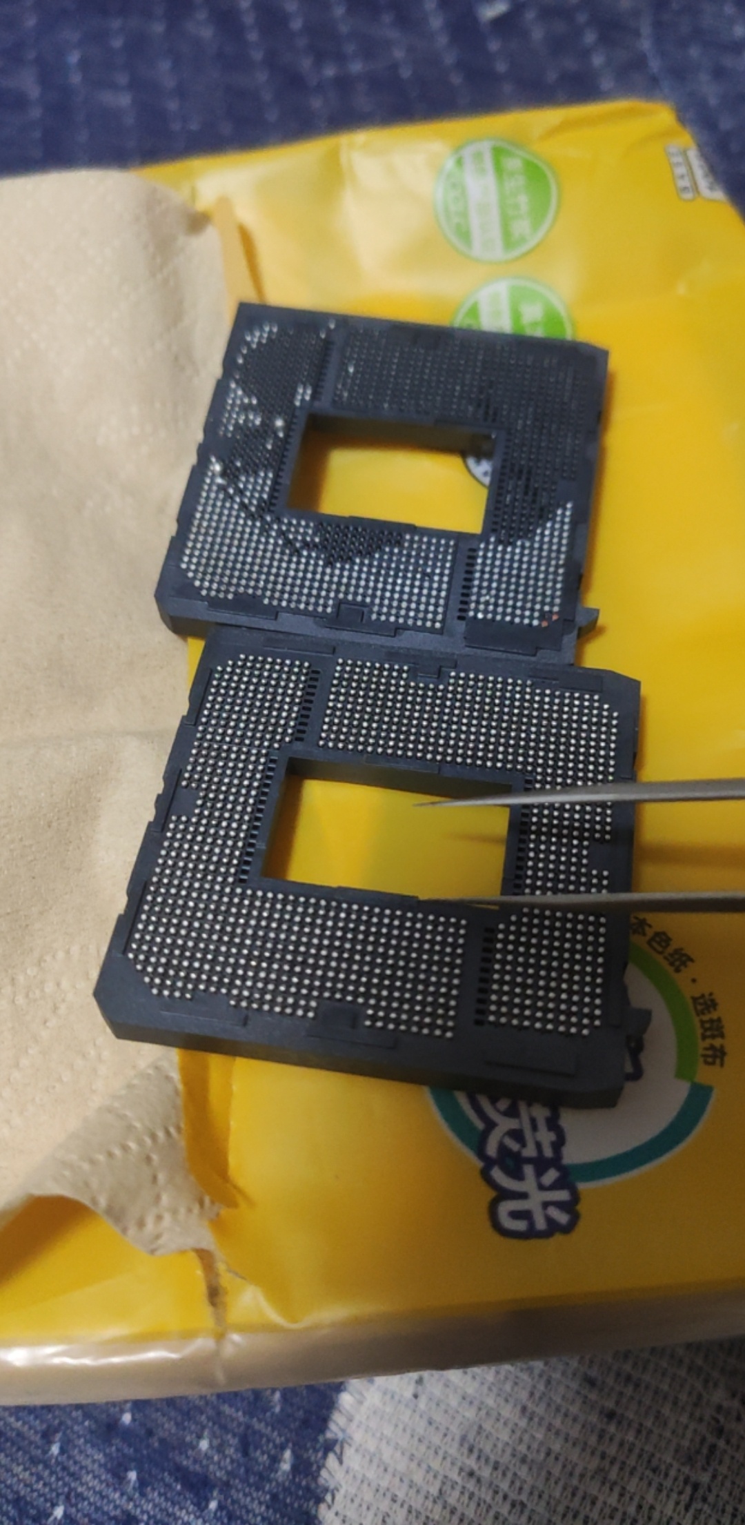

主板CPU位置总是有一定的凹陷的,因为CPU散热器,你要做的是看一下座子是不是和原装的一样,原装的一般是:针脚旁边的塑料和边沿几乎是平的, 而淘宝的假货(100%都是)是;塑料比边沿矮了0.3mm, 只有用电磨打掉了

作者: huangzhuo888    时间: 2022-1-29 16:31
huangzhuo888 发表于 2022-01-29 16:04
还有这回事
和原装的对比下边塑料确实高了一点点,镊子指的地方

拖的太干净了,用有鉛的用烙铁拖一遍,保证每个焊点上到锡,拖不动用风枪加烙铁,拖的差不多就可以了,不用吸锡带

这个都试过,主要是主板会凹陷,针座锡球太低就接触不到焊盘,富士康的1151针座不建议使用,锡球位置太低

先烤板,把板层水份烤干,然后用有铅锡拖平就行,不要用吸锡带,焊接时刷多点焊油,座子对齐,我都是这么操作的 成功率98以上,迅维280T三温区

主板上的锡球不要拖干净,用个小平面硬板包个细砂纸轻轻打磨到一个高度上,这样就是融合后的锡球大小可能不同,但是肯定不会空焊

换这个座子最难搞的了,面积太大,加热时加热中心的主板凹下去了,用有铅的低温可能比较好搞。要么就用工厂的回流焊

周围凸出的塑料,打磨掉

我已经换几十个座子了,其实不是座子问题,技术问题

现在已经百分之九十成功率,不是座子问题,是技术问题
