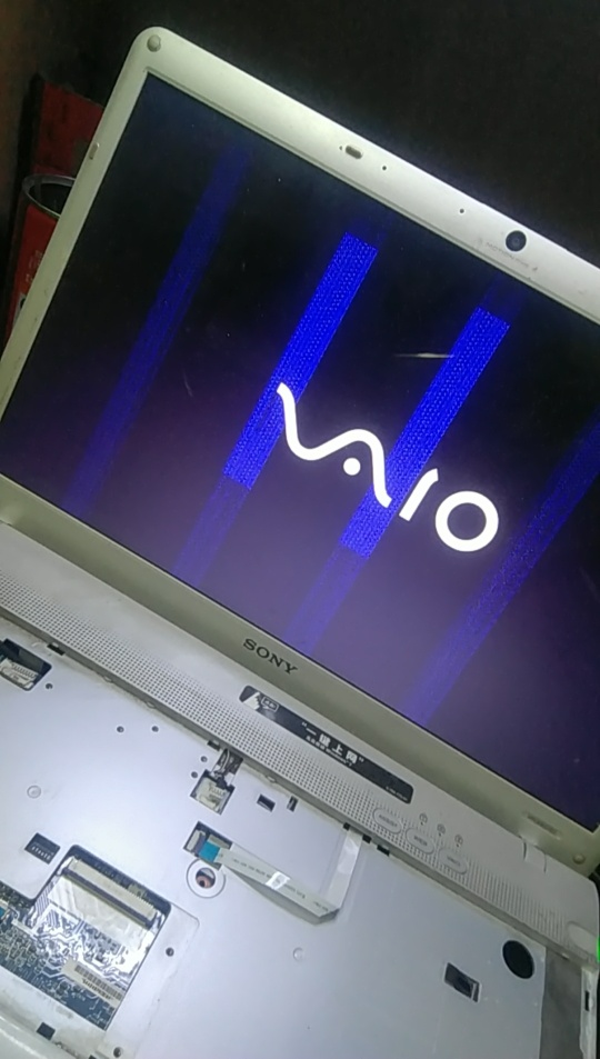

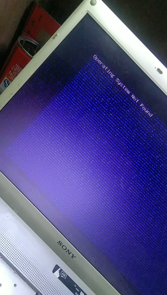

笔记本A卡2019年走系统进度条儿时掉电,加焊显卡用到现在,现在故障跟以前一样,开机不花屏,到进度条时掉电,结果加焊后反而花屏了,然后加焊显存无果。

估计显卡带病工作几年,彻底挂了吧
作者: fdgdsdsadsaf    时间: 2022-1-29 06:34
显卡坏了   要换    AMD的显卡   通病了这个机子
