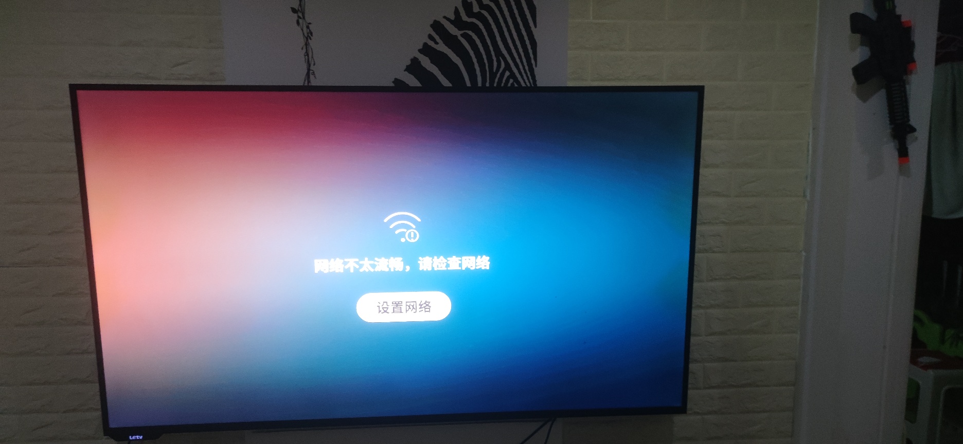

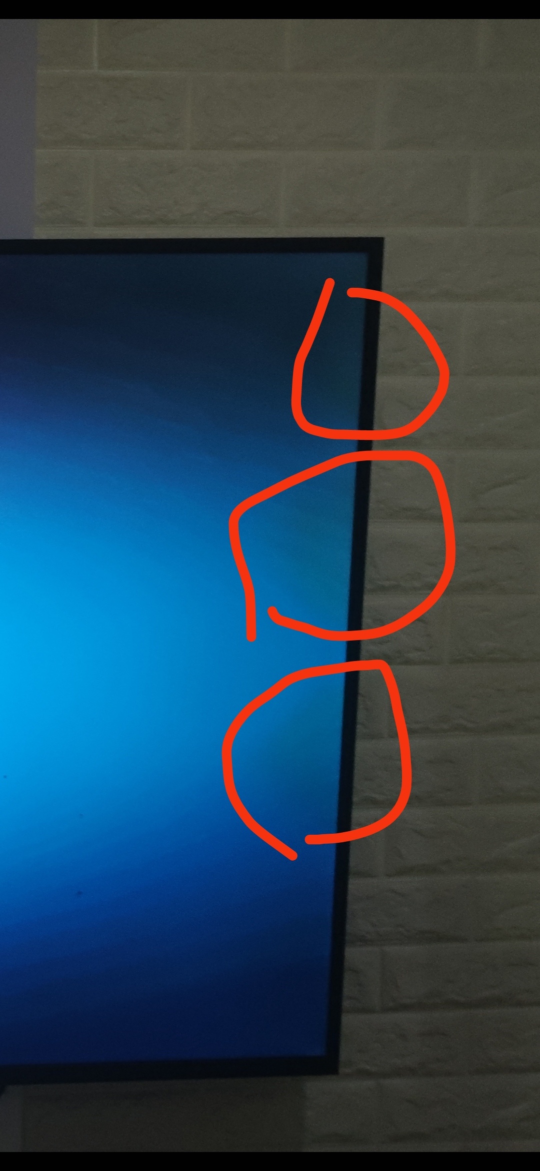

各位大佬。 乐视x65屏幕左右有三个共6个黄斑。这种是哪里的问题啊?换什么可以解决?
作者: 卖电脑的小快乐    时间: 2022-1-28 15:27
烧屏了吧,手机屏就很容易这样
作者: 秋后蚂蚁    时间: 2022-1-28 16:10
华星屏吧,华星屏爱这样基本没的治
作者: zhangxunhai    时间: 2022-1-28 18:33
继续用着吧,,修的话费用也不便宜,,。
作者: even993    时间: 2022-1-29 20:09
对应的就是Y模块工作的位置,长期高温工作烤变色了。

作者: 周海    时间: 2022-2-9 17:20
偏光板考黄了 就这样用吧
作者: 千里骏马    时间: 2022-2-13 09:45
灯条电流大发热,偏光板变色了。
