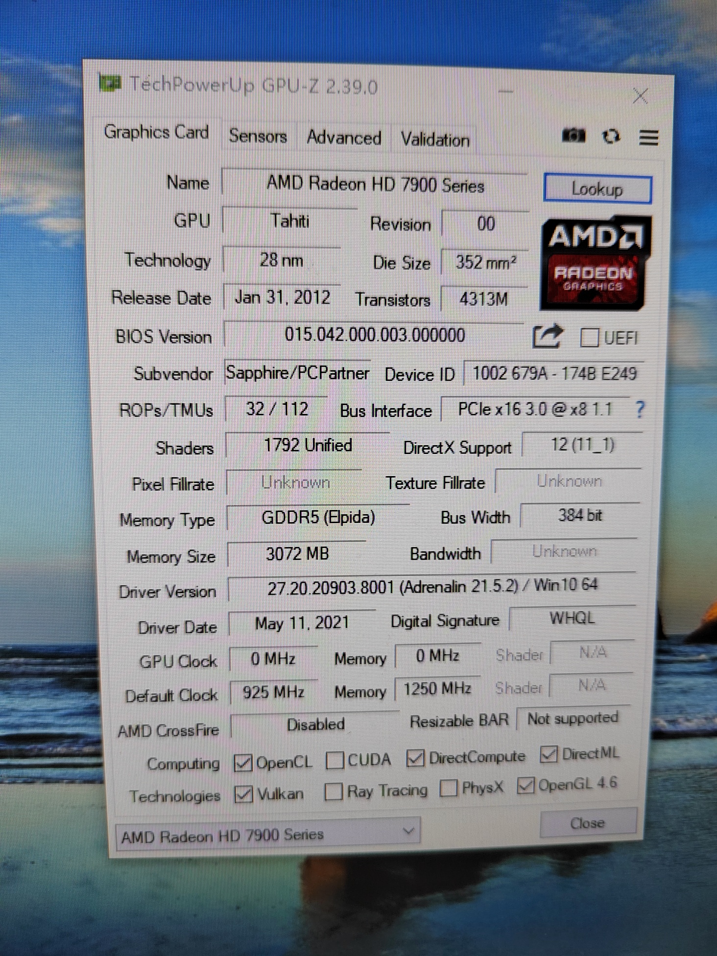

查看: 1997|回复: 2
[求助中]
GPU-Z抓取不到核心频率
发表于 2022-1-28 09:01:51 | 只看该作者 回帖奖励 |倒序浏览 |阅读模式 来自: 河南新乡 来自 河南新乡
问题要来都来,最近修两张卡,一张7950  3G,一张7850  4G,都遇到了同样的问题,显卡正常点亮,鲁大师跑分比正常低一两万分,检测不到温度,GPU-z可以检测到温度,但抓取不到核心频率,无从下手
2#
发表于 2022-1-28 17:46:52 来自迅维网APP | 只看该作者 来自: 上海长宁区 来自 上海长宁区
都能显示了,还怕刷不好?
点评
刷BIOS?没有原Bios所以没试  详情 回复 发表于 2022-1-28 21:21
回复 支持 反对
3#
发表于 2022-1-28 21:21:33 来自迅维网APP | 只看该作者 来自: 河南 来自 河南
AZASR半月 发表于 2022-01-28 17:46
都能显示了,还怕刷不好?
刷BIOS?没有原Bios所以没试
回复 支持 反对
