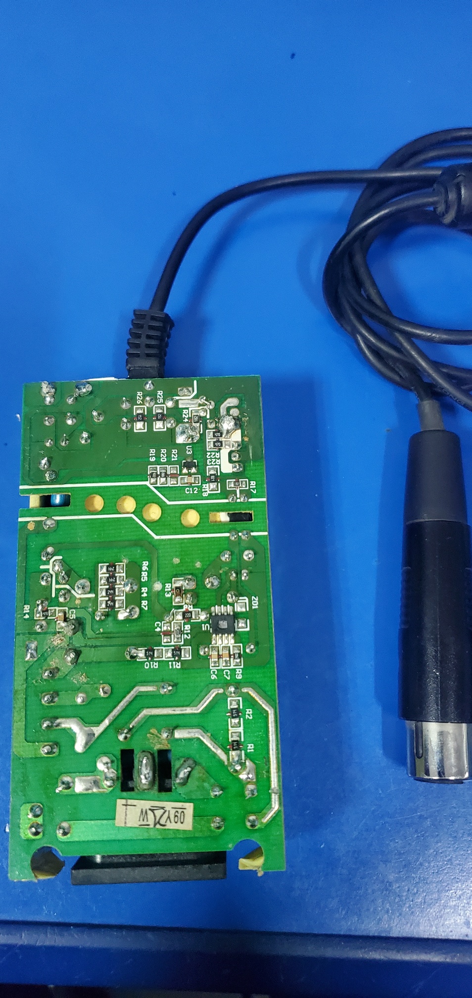

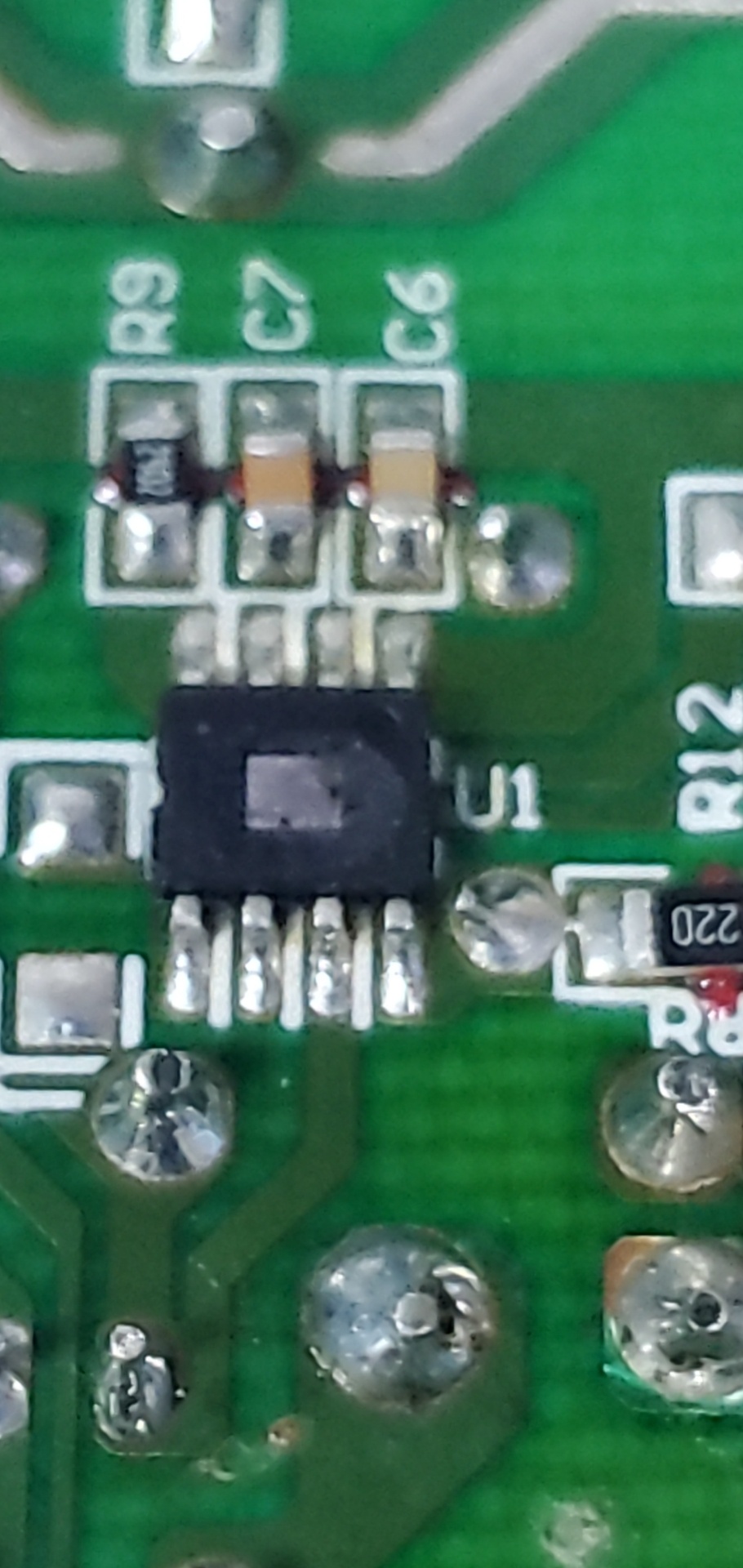

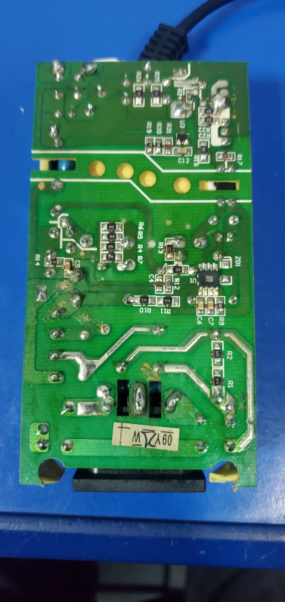

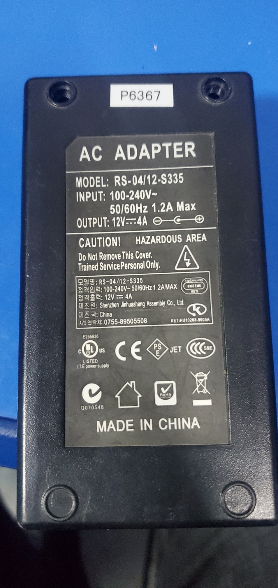

咨询芯片炸啦不知道型号。老师给看看
发表于 2022-1-27 16:40:28 | 只看该作者 回帖奖励 |倒序浏览 |阅读模式 �
咨询芯片炸啦不知道型号

发表于 2022-1-29 07:43:01 来自迅维网APP | 只看该作者 �
芯片型号找到了pt2201

发表于 2022-1-28 09:00:38 | 只看该作者 �
也可以考虑用OB2263,VIPER22A等改一下.............

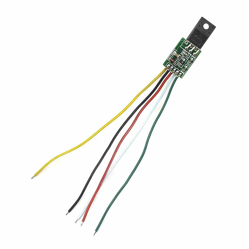

发表于 2022-2-7 13:09:38 来自迅维网APP | 只看该作者 �
用这玩意改,淘宝有卖的。极其实用

发表于 2022-2-11 07:31:28 来自迅维网APP | 只看该作者 �
百度jYNym 发表于 2022-02-07 13:09
用这玩意改,淘宝有卖的。极其实用
这个叫什么名字

发表于 2022-2-18 13:44:26 来自迅维网APP | 只看该作者 �
感谢论坛们的朋友,已经修好了。保险炸了,场管也击穿了,G极限流电阻和S极检测电阻也坏了。电源管理芯片自己查到了pt2201。都换上了
