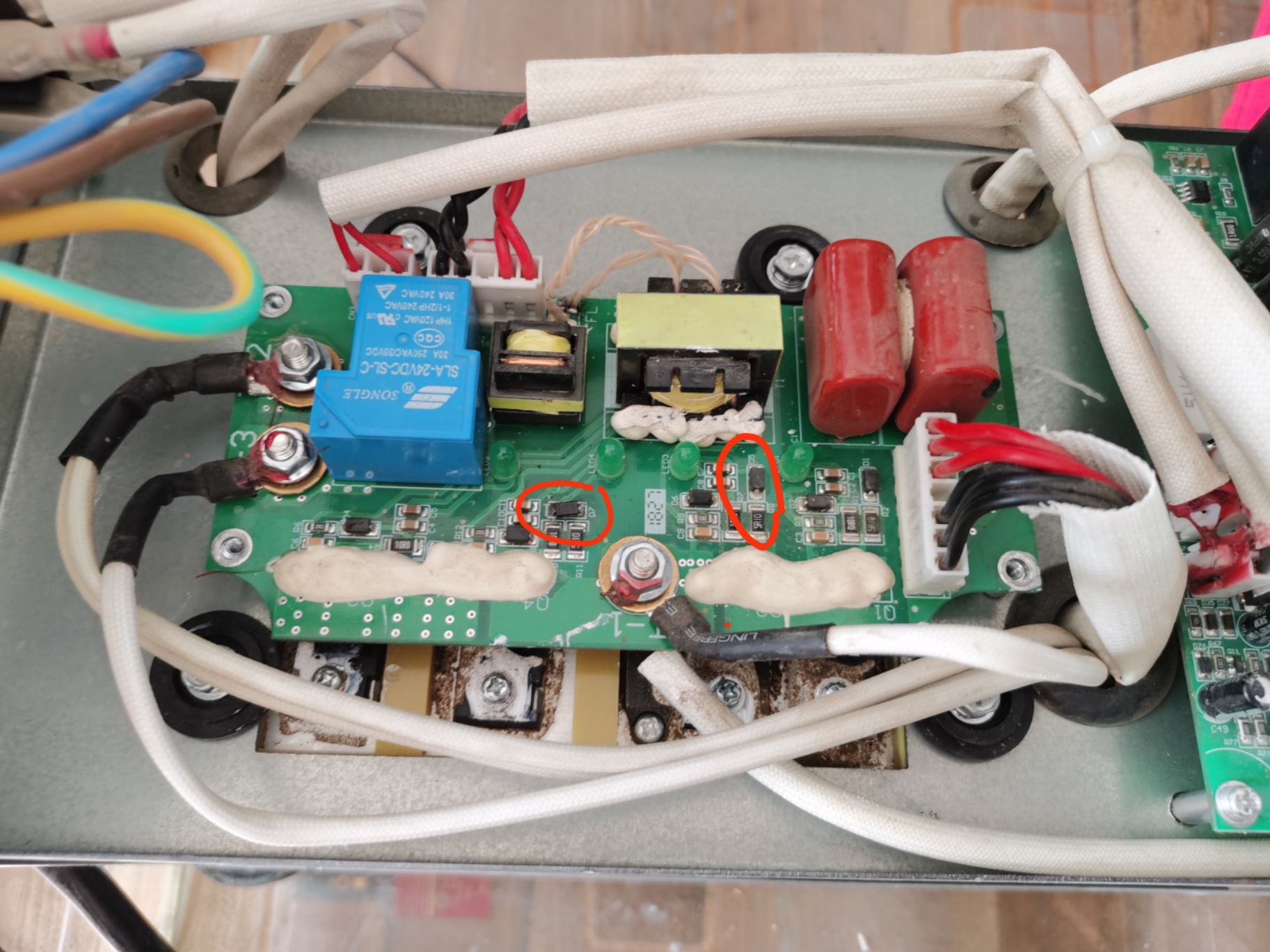

有是一个同行老师傅打发过来的电焊机,描述说是正常启动但是没有输出!拆机检查后发现前级主板驱动波形正常但是功率板没输出...检测功率板上面两个SS34
二极管
损坏,换掉之后四个指示灯点亮,成功修复!我严重怀疑这个牌子的电焊机是仿冒我之前修过的佳士牌的...做工非常省,四个IGBT四个60A肖特基就完事...

不知道这两个二极管的作用是什么,为什么会坏掉,为什么坏掉就会没有输出。
