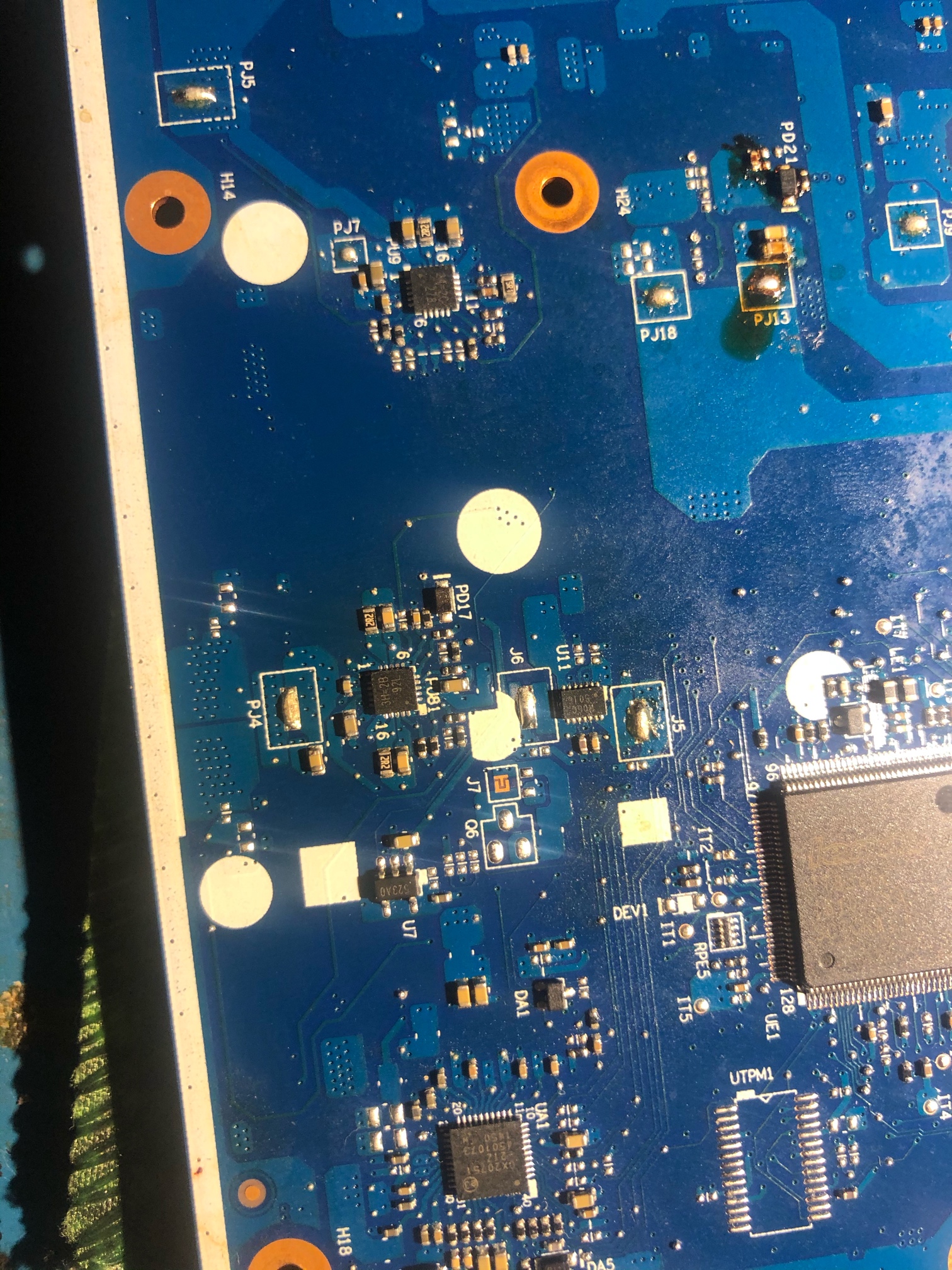

板上的电源供电芯片好的 吹下来装上就凉了 我在想是不是没焊接好在从焊接 重复了几次都一样 看焊接都很好啊 难得是温度高了400左右温度焊接 这次彻底废了一板 通电烧了行多地方啊 各位大佬你们是如何焊接 怎么控制温度 学点经验

风枪要旋转,不要吹着不动,400度温度都不高,我一般500,风力100,快克861X

焊不好就先整板子加热 再用风枪

没焊好,有脚位虚焊

应该是没焊好有连锡,通电烧的,小芯片我一直500度也没吹坏过

小芯片还没发现吹坏了,风枪不要停住一直吹同一个位置
作者: xfzl    时间: 2022-1-27 20:48
一般是虚焊,导致上管g极悬空,然后19v直通3v,5v,这样很危险

是的 用放大镜看 都是焊接得很完美还是翻车了 我应该测量一下 主办的锡也很难焊接吹好久
作者: thiij    时间: 2022-1-28 03:21
qfn芯片我风枪开500度都吹不死,一般没那么容易吹坏的,你估计吹的时间太长了,要不然就是虚焊了

室温比较低需要整板先预热几分钟然后风枪400很轻松拆卸。
作者: 北回归线工作室    时间: 2022-1-29 05:19
吹的时间不能太长,尽量十秒钟内吹下来,吹久了容易吹爆
