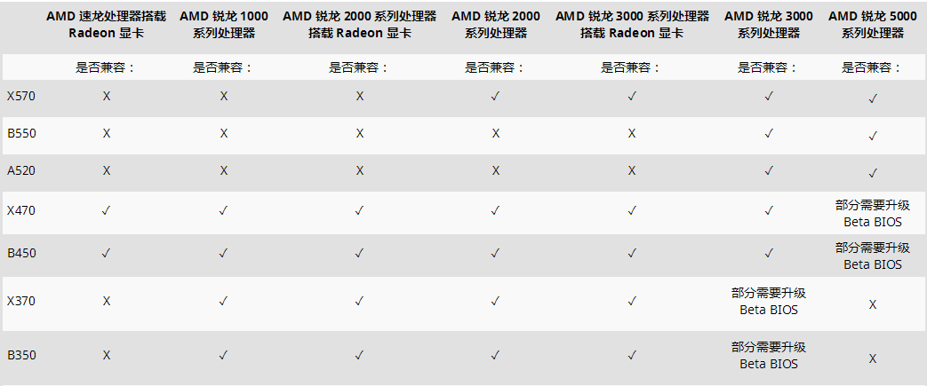

此板是联想忍7000主板,前天发帖说没有bios芯片,然后自己装了一个上去,联想官网下载了bios,解压出来居然有两个,我刷的日期最新的一个
问题来了,不插内存或者内存只插ac槽,倒数第四针是有3.3v电压的,但是不跑码
内存插bd槽后倒数第四脚会没有电压,而且扬声器会报警
由于是第一次接触5系,希望高手指点

作者: 老吴来了    时间: 2022-1-28 11:27
virginlulu 发表于 2022-01-27 22:24
留一手的主板仔细排雷
网才查了一下,b550不支持锐龙一,等发将金了我买个新的cpu再试试,说不定主板没有问题呢

作者: 老吴来了    时间: 2022-1-29 16:52
来人啊,5系主板是不是不支持锐龙一代呢?专门买一个u的话不划算哦

作者: qq59828196    时间: 2022-1-31 02:17
老吴来了 发表于 2022-01-27 09:01
插内存后报警,无电压怎么回事
应该是不支持 所以保护程序不给供电
