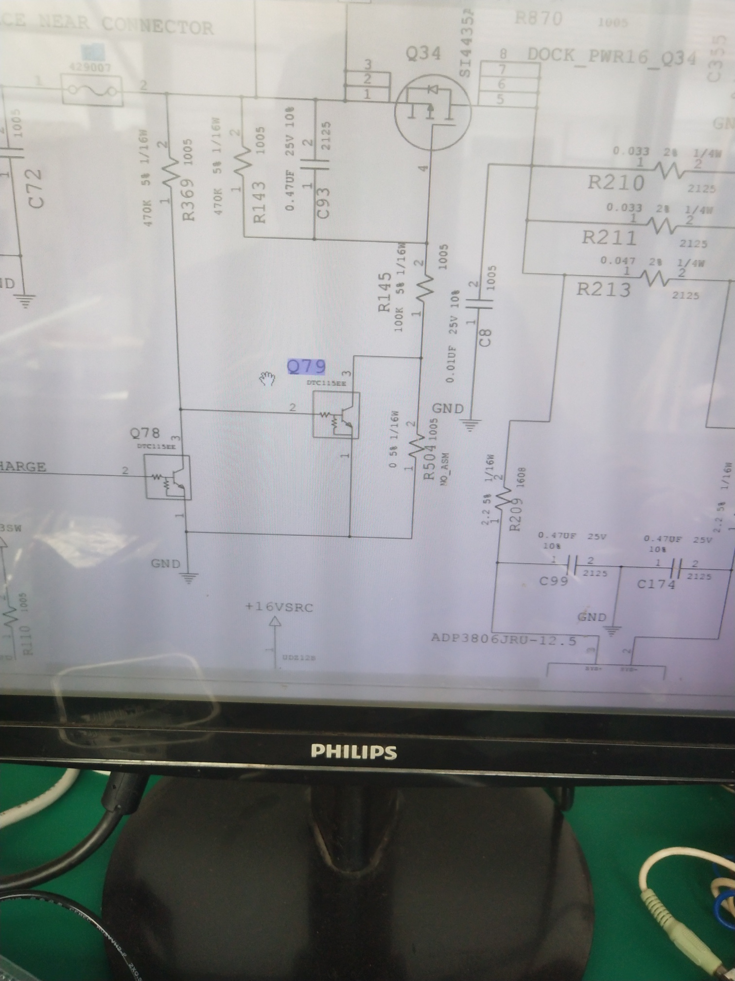

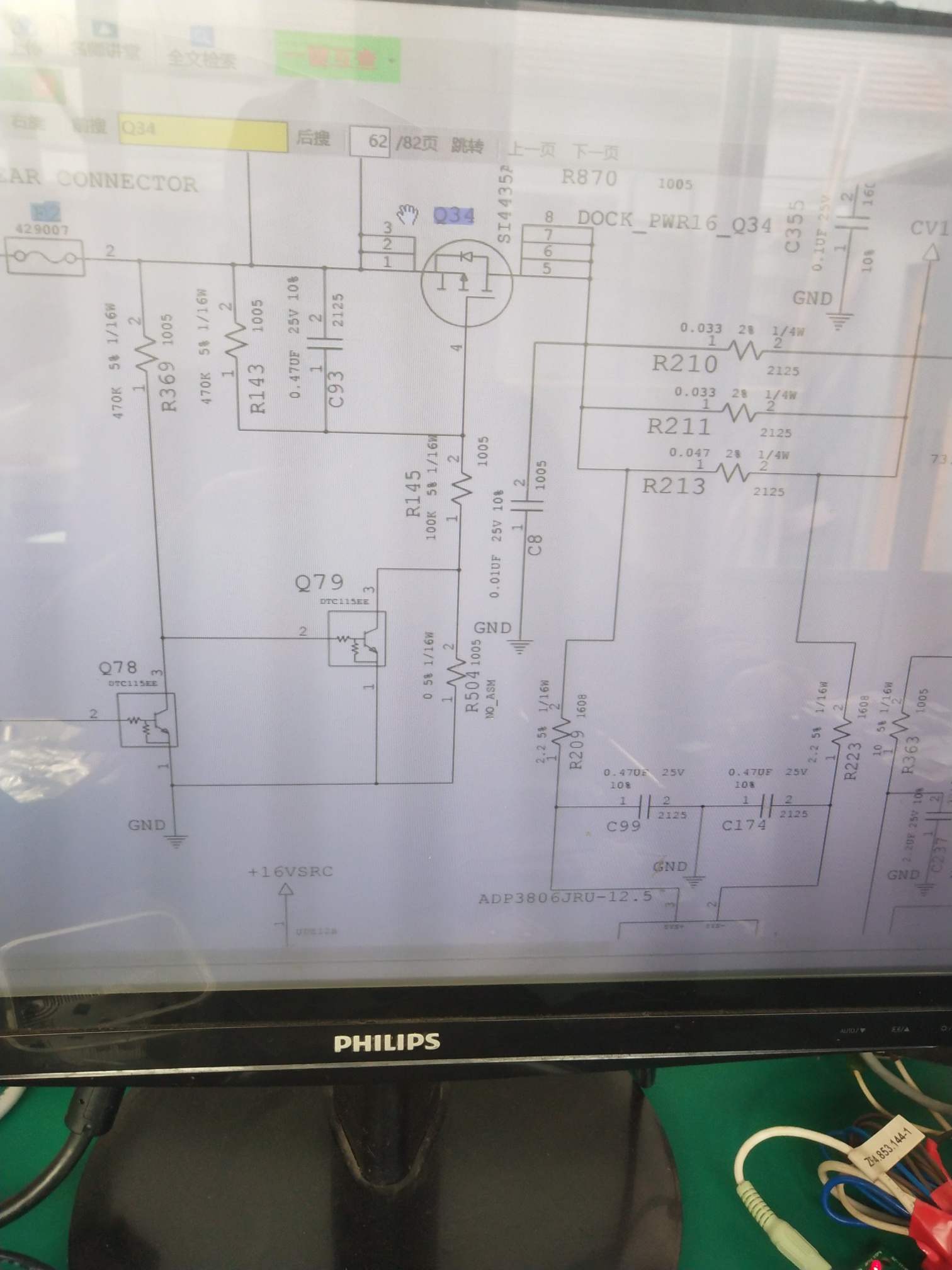

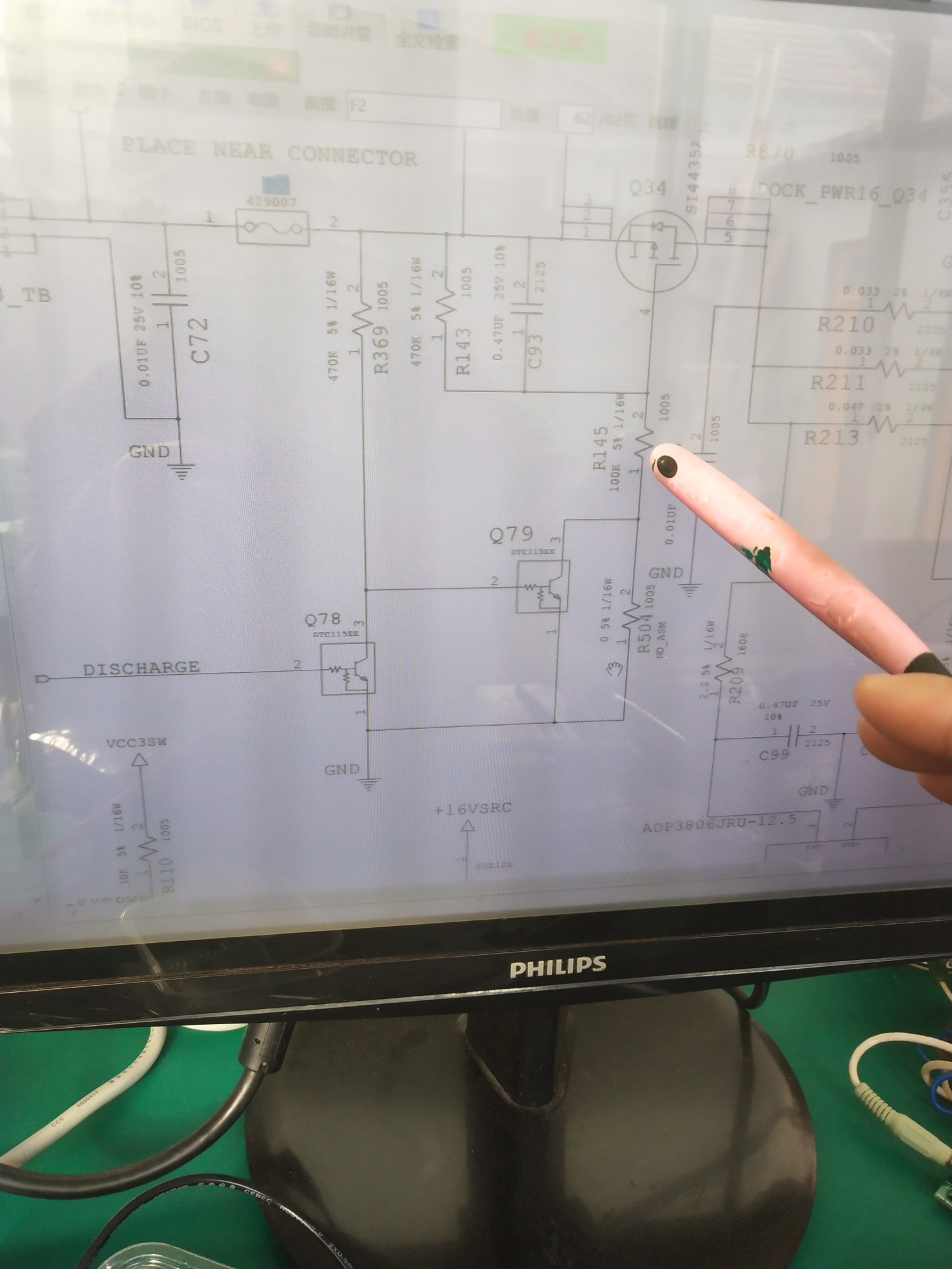

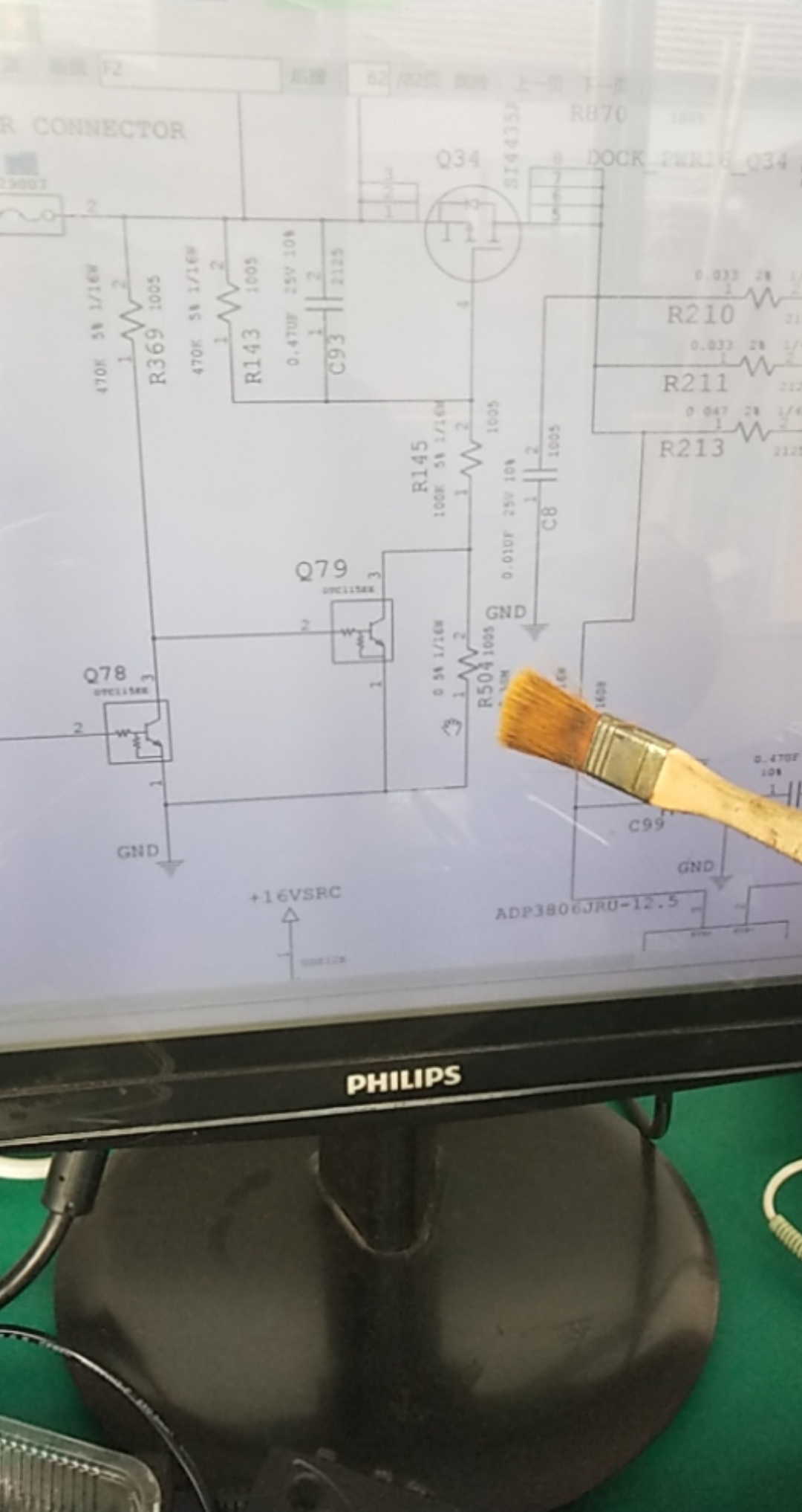

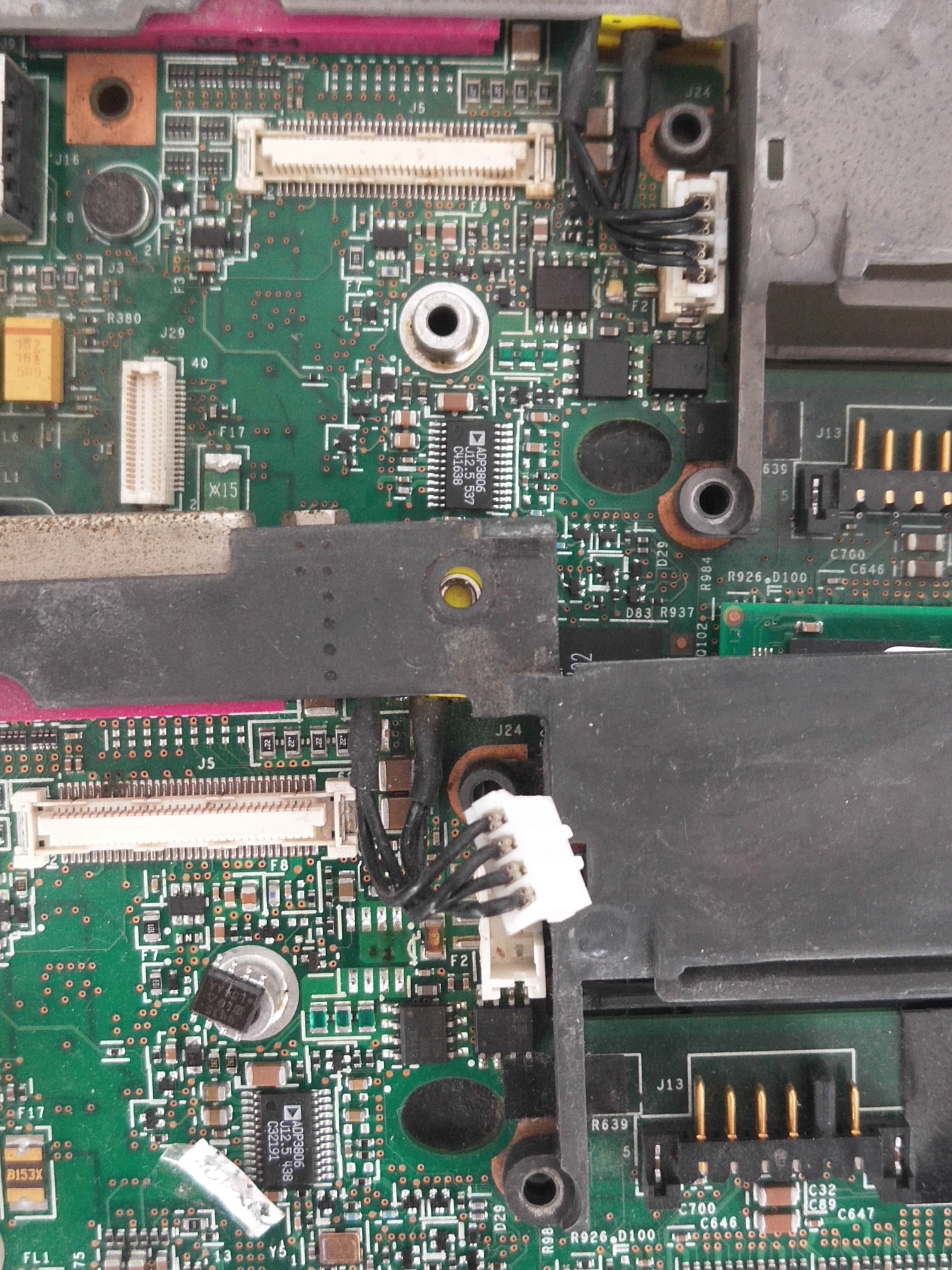

【维修成功一台隔离保护笔记本】这台笔记本很老了,都是去年断断续续买了三台,因为以前搞坏了一台(我以前发布的有),这两天又拿起来修,没想到还能修出来了,真是兴奋+感动。过去一段时间研究了很多次就是找不到具体原因,今天终于大功告成了,废话不多说,之前最主要的就是卡在了R504上,图一,因为这是一个分压电阻,但是始终没有找到这个电阻,所以就一直测量R145,图二,因为知道这个145肯定是一端直接接地,就在这里转来转去的量,而且在路测量这个145都是短路状态,不知是什么原因,测过Q34也没有短路,所以没有多想,图三,也换过Q79,图四,R145也是换新的。今天我在上电的时候Q34的G极怎么也降不下来,一量就是16V,心想怎么分压这么难啊,实在没招了就从另一块主板拆了这颗MOS管,图五,测量了一下没有短路的地方,然后上电,一量正常,3、5V也出来了,心里说不出什么滋味,想想这一年多来,哭的心都有啊!

楼主可以细讲一下这几个元器件是怎么跑电路的吗,小白看不太明白。Q34是不是低电平导通?q79 q78拉低Q34的G级?使19V通过?

楼主,q78,q79是否导通,q34的g极都能通过r145,r143分压??

q34软穿  gs击穿所以降不下来
