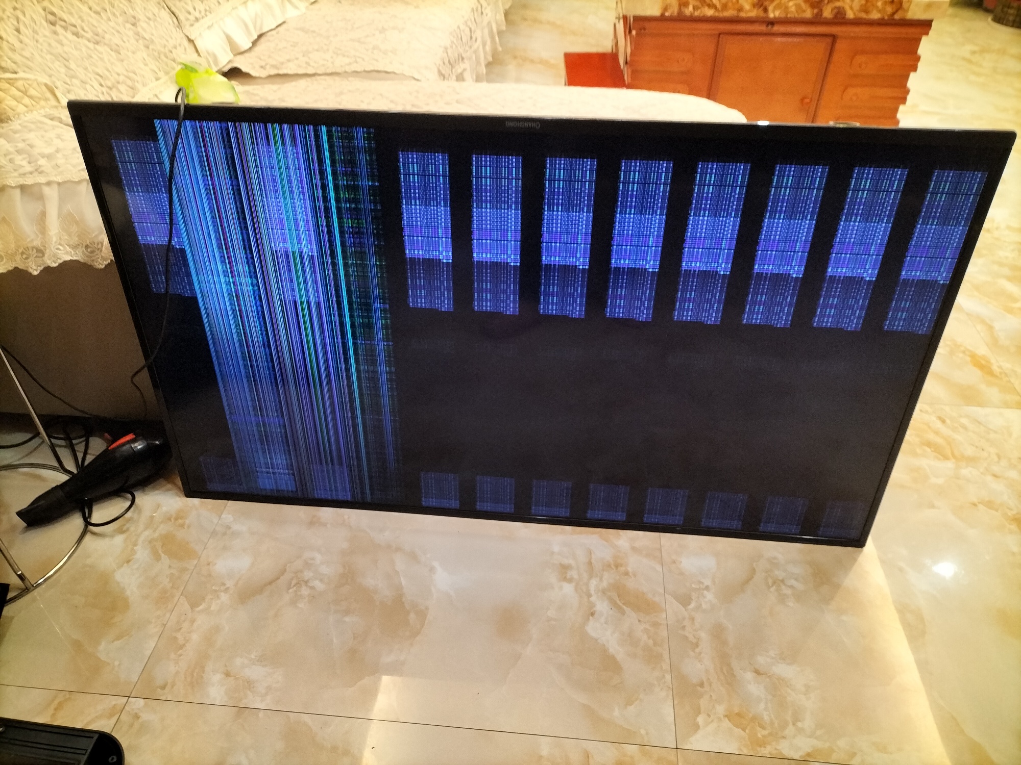

求助   长虹电视  换完灯管后  没有显了,  换之前可以看到开机图案  排线拔插也是一样,

检查下线路  看有没有断线的  没有换下逻辑IC   不行联系下压屏多少钱  可以拆掉配件扔了

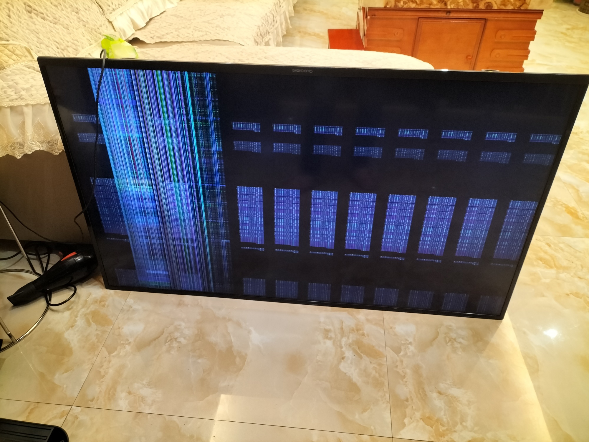

看着不大妙哦,清洁屏线看看,不行分别断开左右上屏线,有竖条纹的位置始终有数条纹的话基本上可以确定失手了,准备善后吧,
作者: 不会修板子伤感    时间: 2022-1-26 00:59
50寸以上就不是用手换的    要 用拆屏器拆屏    这个准备善后吧  已经报废了

55寸的应该是独立逻辑板了吧,屏排线清理下试试,不行就是屏挂了

估计扯到TAB了
作者: 14796555444    时间: 2022-4-24 13:25
统一回复,  估计是屏幕废了,,,谢谢大家
