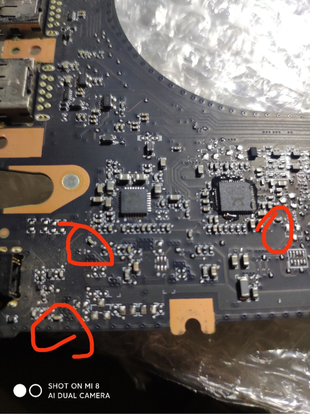

机器能开机小米1709进入系统蓝屏  3.5v都正常  圈的地方电容短路 ,烧机 没地方发热 cpu 也不烫   什么鬼   大佬指导下

声卡芯片拆了 还是一样电容还是短路

先别管电容的事,蓝屏时再测下各电压是否正常
作者: Allen1    时间: 2022-1-26 12:24
直接换U,完事儿
作者: chxj    时间: 2022-1-26 12:37
有的阻值为零的话是烧不出来的
作者: lajidong    时间: 2022-1-26 18:53
不一定是电容短路。你圈的几个电容就在声卡芯片与音频接口附近,有可能是音频地。电容两边都是地。给你造成短路的假象。蓝屏与这里无关

作者: 夜已深    时间: 2022-1-27 23:51
鑫鑫丶 发表于 2022-01-25 19:47
声卡芯片拆了 还是一样电容还是短路
7楼都已经上图了,你还在围绕电容短路来找问题

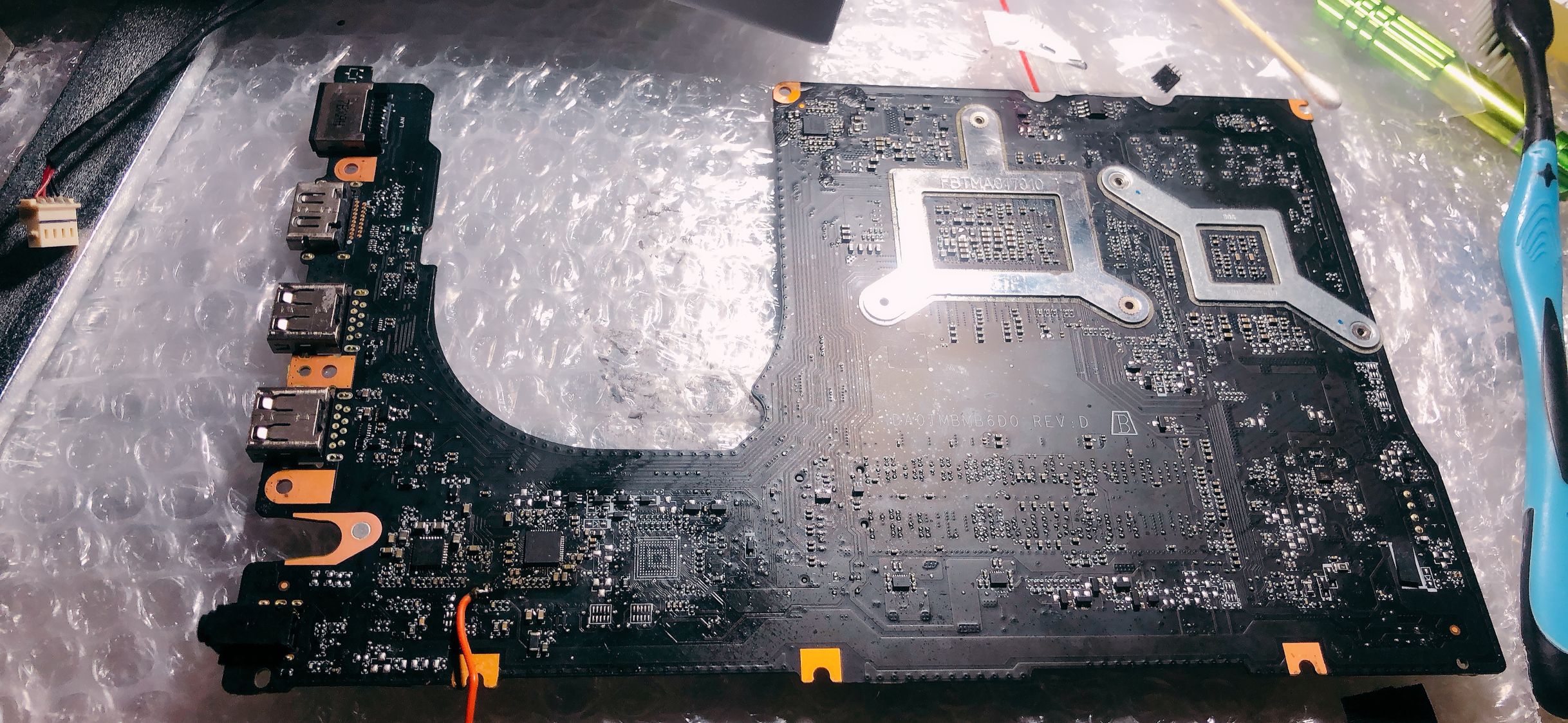

作者: 笔记本维/配    时间: 2022-1-30 09:00
进系统蓝屏不是板载内存就是CPU的问题多。除非能明显看到进液或电压不正常,
作者: 饭饭123    时间: 2022-2-5 00:16
好多都是缺独立显卡供电有的是显卡供电时序不正常
