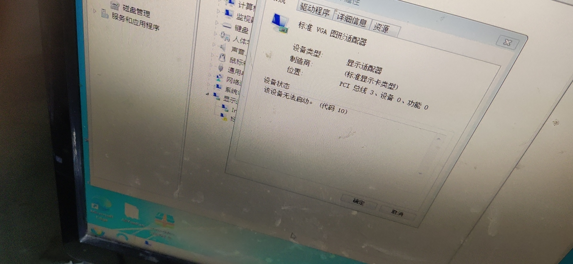

标题: r5600xt设备管理器里面显示 [打印本页]
作者: 2245703020    时间: 2022-1-25 11:27
标题: r5600xt设备管理器里面显示
r5600xt设备管理器里面显示一个叹号标准vga,点开就是代码10,这个问题怎么解决 #显卡维修#
作者: 冰封的沧桑    时间: 2022-1-25 11:33
路过。挣点分数
作者: 卖电脑的小快乐    时间: 2022-1-25 12:54
供电没出全?
作者: 2245703020    时间: 2022-1-26 23:07
卖电脑的小快乐 发表于 2022-01-25 12:54
供电没出全?
都出了,核心都发烫了
作者: kisnovo    时间: 2022-1-27 16:26
驱动装上了?
