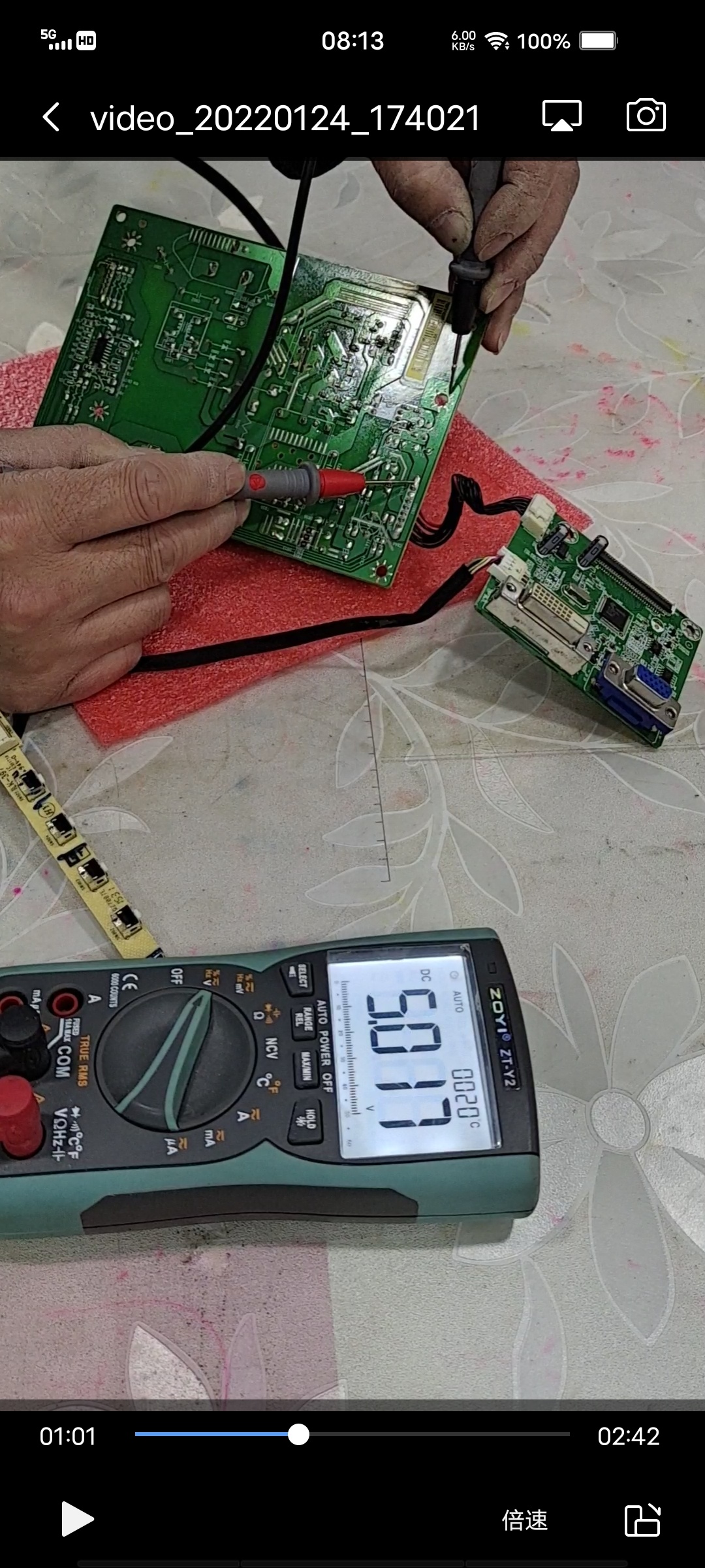

故障现象是通电指示灯微亮,几秒钟闪一下,测量电源板各电压都正常,直接先刷程序。先把原来的备份出来,备份完了找以前正常的程序刷进去,写到最后提示写入错误。于是找同型号的存储器,先把正常的程序刷到存储器里,刷好把原来的吹掉换上就OK了
[video=http://appatt.chinafix.com/pic/20220125/1643069985280672_460.jpg]http://appatt.chinafix.com/video/20220125/1643069983914573_876.mp4[/video]
