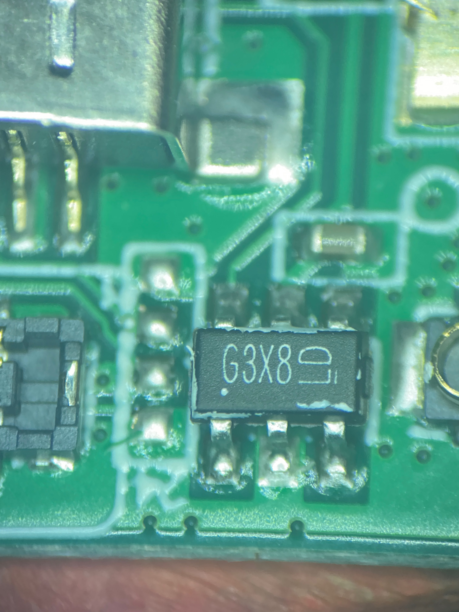

标题: 求助:6脚芯片替换 [打印本页]
作者: 承美科技    时间: 2022-1-25 01:30
标题: 求助:6脚芯片替换
有个充电小板上的6脚芯片损坏了,有可以替换的管理芯片吗?查不到这丝印的芯片,求助各位大佬
作者: 15850464944    时间: 2022-2-7 01:05
换小板就行
