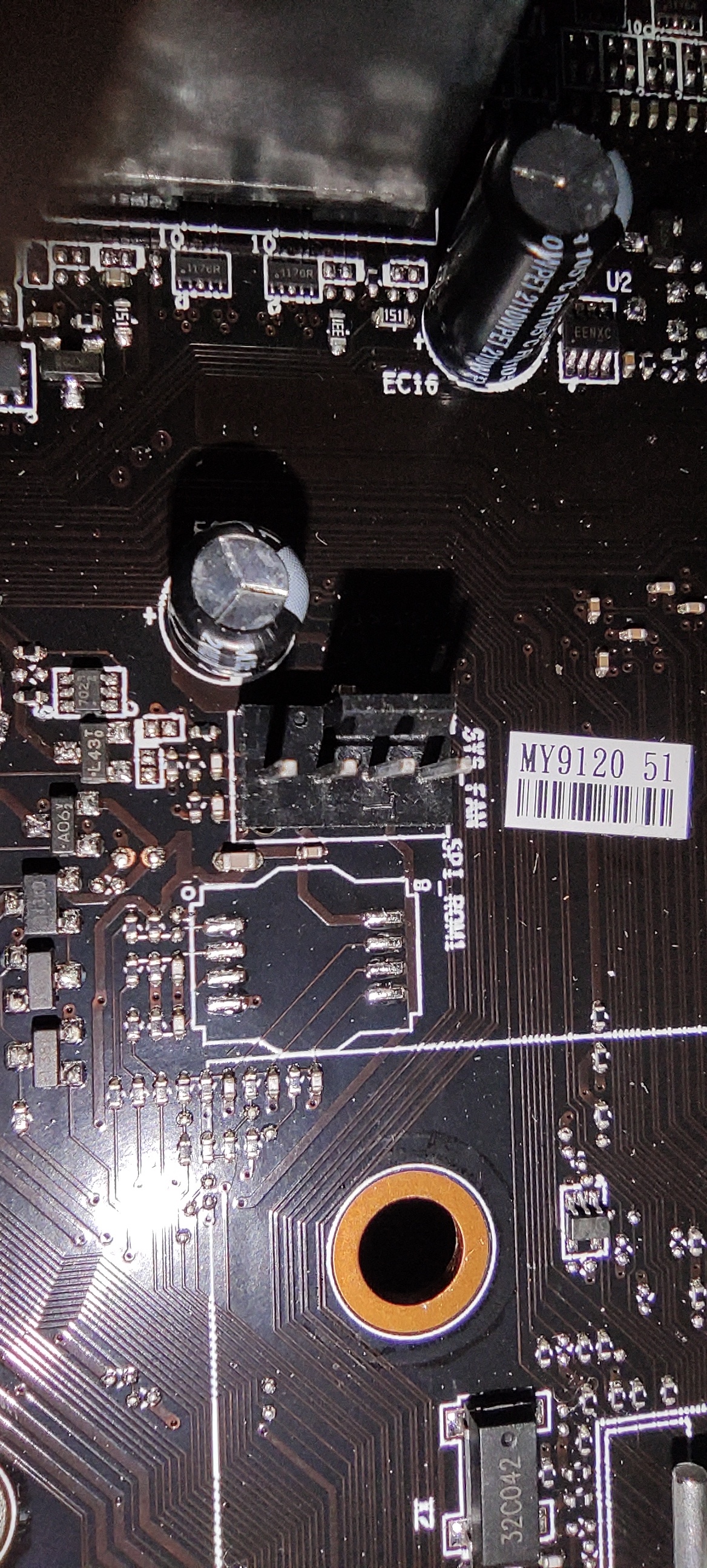

标题: 我out了?新出的主板没bios芯片?
B550主板,找了半天,就io有bios.
什么鬼,全板电压正常,想刷个bios,这怎么搞

作者: 龙旭    时间: 2022-1-24 23:42
老吴来了 发表于 2022-1-24 23:23
目测主板很干净,没有拆焊痕迹
我看你的照片确实像是没有拆焊的情况,但是网上B550主板我看了几个都有bios芯片的。你的主板是什么牌子的?可以去官网看下具体图片样子。如果是杂牌的就不好找图片了。

作者: lschung    时间: 2022-1-26 00:06
你看那空BIOS位置的电路,而且电路有电容电阻零件齐全怎么可能没有BIOS芯片呢,除非拆掉了.如果那个位置没有芯片的话怎么可能厂家会回成本呢
作者: 小宇电脑科技    时间: 2022-1-26 01:45
芯片被拆了  引脚有电阻链接   要是空焊盘  不能有电阻链接
作者: 向阳而生    时间: 2022-1-26 08:57

作者: 287832217    时间: 2022-1-26 09:44
被拆掉了。 哥哥,你看周边都有电阻,要是空的。周边是没有电阻的
作者: 无敌强哥    时间: 2022-1-26 10:07

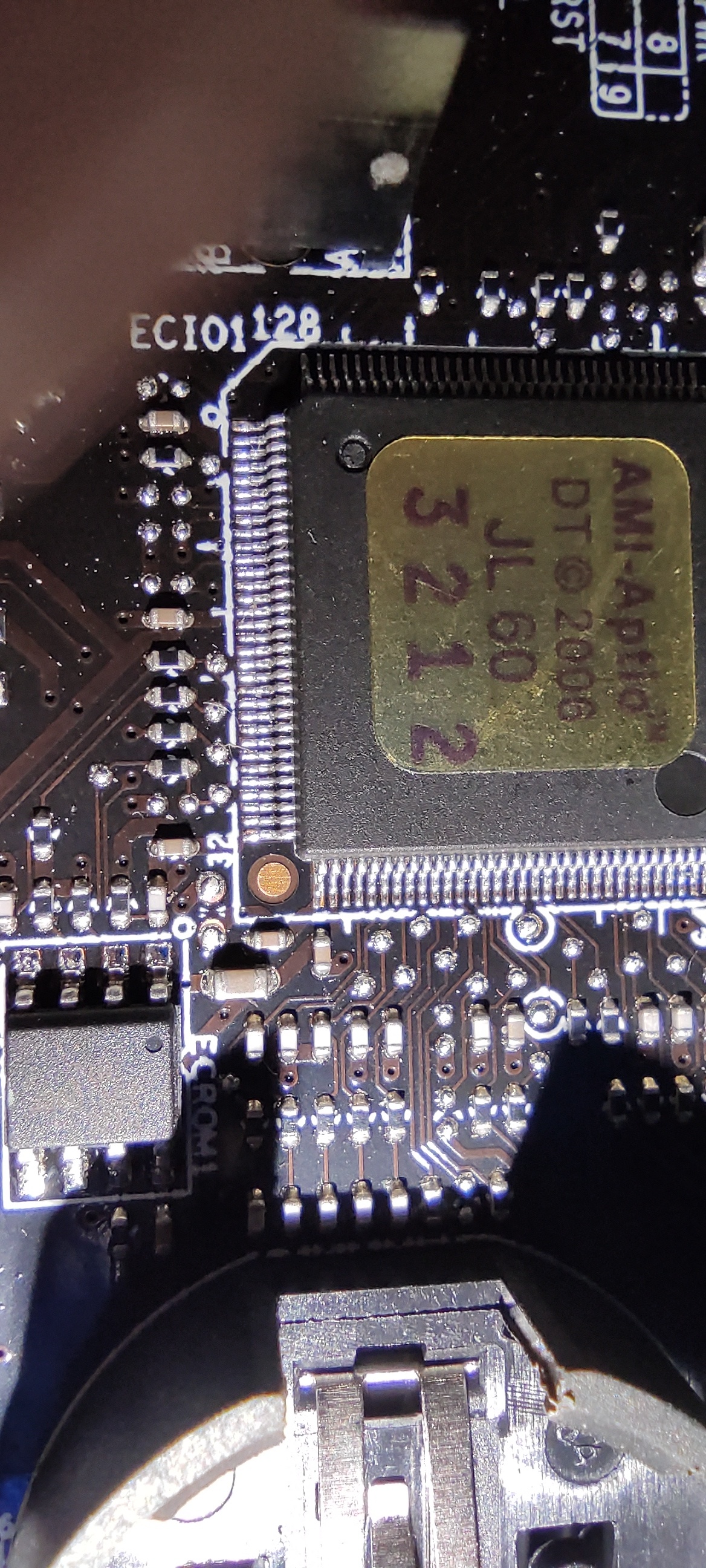

过期的可乐 发表于 2022-01-25 00:11
这个是不是BIOS
这个是ec的
作者: 科迈电脑维修    时间: 2022-1-26 23:27
不要讨论了,是我拆了。
作者: 老吴来了    时间: 2022-1-27 07:46
科迈电脑维修 发表于 2022-01-26 23:27
不要讨论了,是我拆了。
厉害,就这么放弃了 作为一个维修人员,不敬业哦,让我慢慢研究
