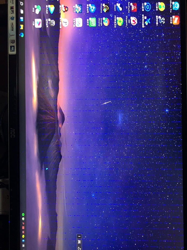

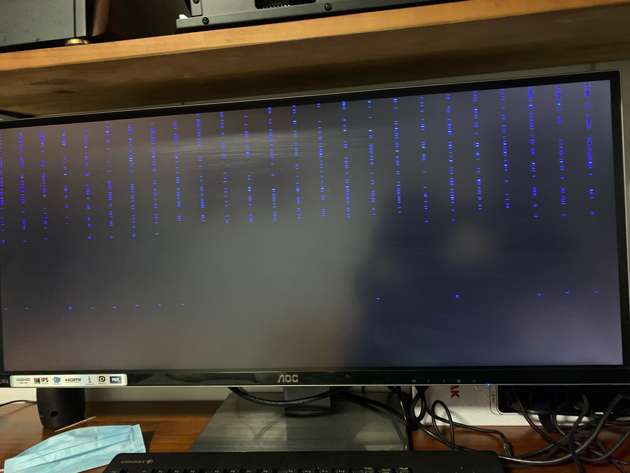

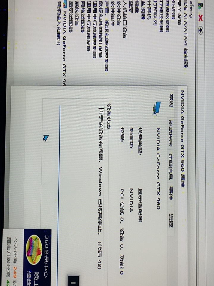

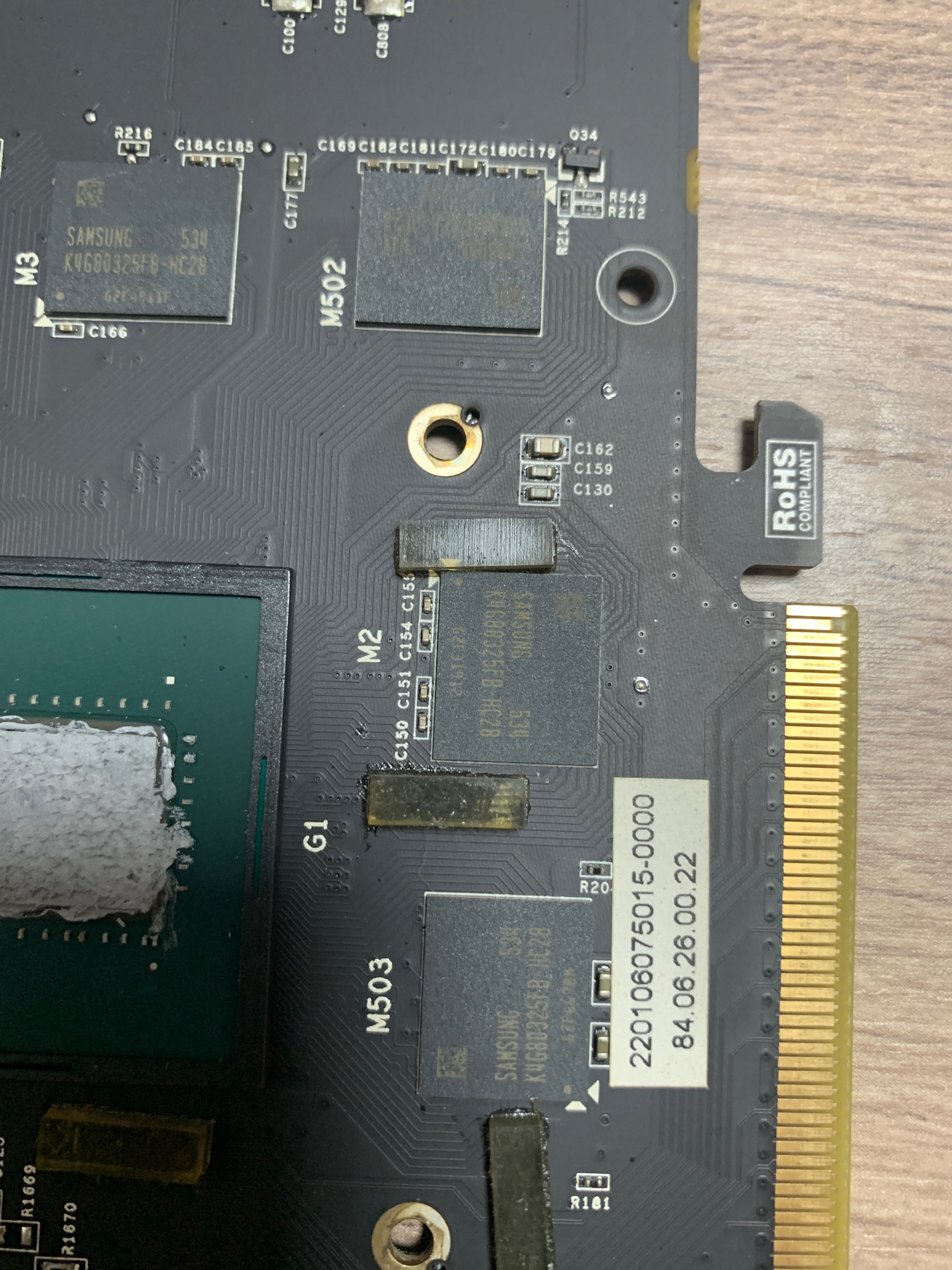

标题: 完了今天收了块七彩虹网驰960 4g开机花屏 [打印本页]
作者: heyafeng12    时间: 2022-1-24 22:59
标题: 完了今天收了块七彩虹网驰960 4g开机花屏
完了今天收了块七彩虹网驰960 4g开机花屏。有高手没 估计哪里问题 驱动打不上
作者: 卖电脑的小快乐    时间: 2022-1-24 23:09
显存问题,应该是摔掉点了。
作者: heyafeng12    时间: 2022-1-25 00:25
卖电脑的小快乐 发表于 2022-01-24 23:09
显存问题,应该是摔掉点了。
自己风枪吹一下可以吗
作者: 沈元    时间: 2022-1-25 01:06
捡到漏了  显存 有问题
作者: heyafeng12    时间: 2022-1-25 09:47
是漏吗。
还是坑啊
作者: heyafeng12    时间: 2022-1-25 10:18
三星的
作者: 8070909012    时间: 2022-1-25 10:52
仔细检查背面有没有掉件   没有的话直接用U盘扫显存  看结果。 这个算是最轻微的显存故障了
作者: 伊信电脑    时间: 2022-1-25 12:37
学习。。。。。。。。。。。。。。。
作者: aideheqq    时间: 2022-1-28 06:41
学习了,修好了回来说一声
作者: zcy最帅!    时间: 2022-1-28 14:46
小问题,网上随便搞个测试软件,测一下!然后风枪加焊一下,不行就取下来重值,再不行网上发一颗过来换上,也不贵,测试好的网上四五十块钱而已
作者: heyafeng12    时间: 2022-1-29 09:45
zcy最帅! 发表于 2022-01-28 14:46
小问题,网上随便搞个测试软件,测一下!然后风枪加焊一下,不行就取下来重值,再不行网上发一颗过来换上,也不贵,测试好的网上四五十块钱而已
测试软件推荐啥
作者: 1172556172    时间: 2022-1-29 10:48
跑一下显存,如果就一两通道报错还好,全部报错就大概率核心了
作者: 1293975646    时间: 2022-1-29 11:15
测一下显存报错吗
作者: zcy最帅!    时间: 2022-1-29 21:18
heyafeng12 发表于 2022-01-29 09:45
测试软件推荐啥
就普通的mats就可以,迅维网上就有,下个最简单的开机自动扫描的就行
作者: wang245582    时间: 2022-1-30 16:01
大概率是显存啊
作者: 放飞小鸟    时间: 2022-2-1 23:37
金手指那两个有问题
作者: wip8848    时间: 2022-2-2 17:34
测显存
作者: testpoint    时间: 2022-2-4 23:41
你要是没修过,最好找个维修的师傅看一下,吹BGA芯片,不是新手能完成的,虽然只是某一个显存颗粒的问题
