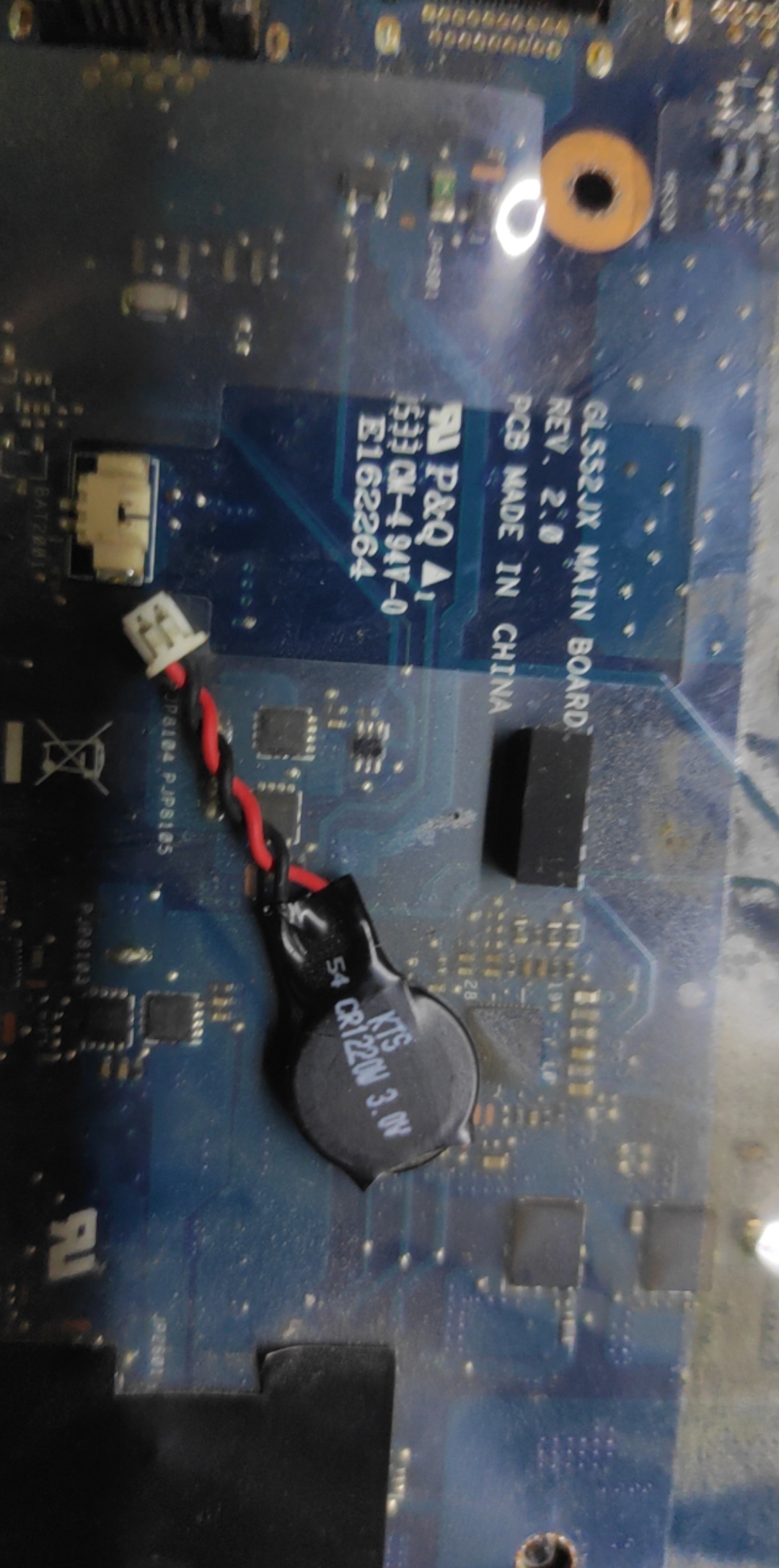

标题: 华硕ZX50j 每次要拔掉主板电池才能开机
作者: 隐风之龙    时间: 2022-1-23 22:17
拔掉电池能进系统吗,重启又如何?
作者: 三无无    时间: 2022-1-24 08:25
拔掉主板电池,才能通电开机
装上后指示灯都不亮
作者: 三无无    时间: 2022-1-24 08:27
重启没问题,关机再开机就不行了,又要拔掉电源,等一会,插上电源才能开机,
作者: 安和1    时间: 2022-1-24 09:08
检查RTC电路电阻电容双向二极管
