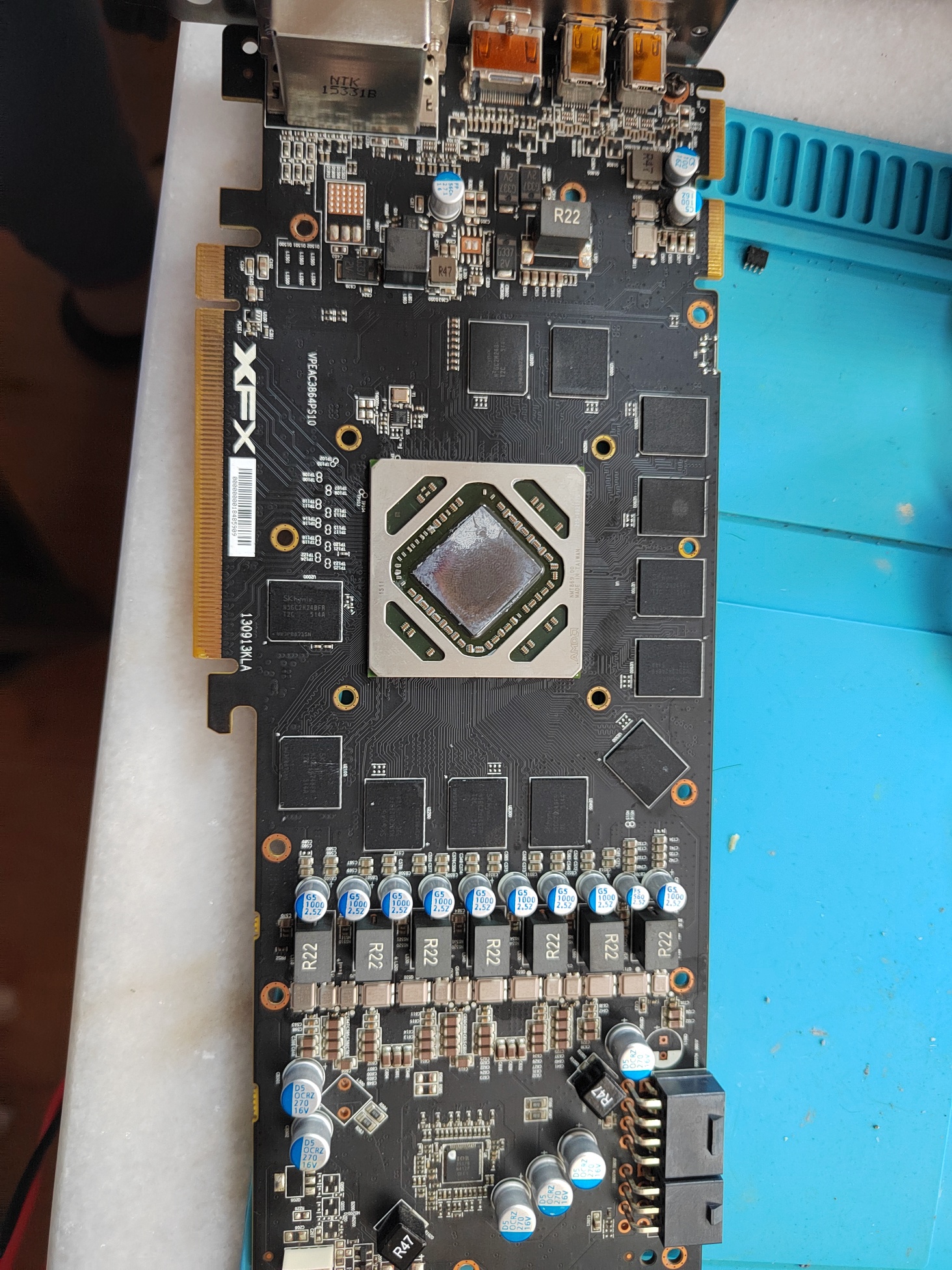

标题: 无修很干净的一张卡,是不是核心挂了?
如题,所有供电正常,连接核心的阻值低,但没有短路,通电后核心发热快,跟同型号对比,的确发热快,很快就烫手,然后就没电压了,应该是核心挂了吧?
作者: cxwq    时间: 2022-1-23 21:53
核心供电测了吗?如果正常大概率核心坏。
作者: luo008luo    时间: 2022-1-23 22:17
干测量只能做5秒,不加散热器也是胆大
作者: 37592179    时间: 2022-1-24 00:48
破A卡,低端卡市场混乱,别去赌了

作者: 879081565    时间: 2022-1-24 23:16
cxwq 发表于 2022-01-23 21:53
核心供电测了吗?如果正常大概率核心坏。
测了,正常
作者: 879081565    时间: 2022-1-24 23:17
luo008luo 发表于 2022-01-23 22:17
干测量只能做5秒,不加散热器也是胆大
没事的,显卡都有保护,高温自动断电,除非测试,不然不用装散热
作者: 879081565    时间: 2022-1-24 23:18
这个卡加散热器也会断电,因为发热大,散热散不及

作者: testpoint    时间: 2022-1-25 01:51
很多卡的过热保护都省掉了,为了几分钱
作者: 8070909012    时间: 2022-1-25 10:54
加散热  bios 降频  能用将就用吧。。。这应该就是体制差了。

显卡挂核心的居多,所以一般我不修显卡!
作者: 879081565    时间: 2022-1-25 18:16
舍不得干核心,准备干了
作者: lschung    时间: 2022-1-26 00:12
显存缺焊,BIOS程序有问题也很正常
作者: 百花村软件园    时间: 2022-1-26 14:48
显存缺焊,BIOS程序有问题也很正常
作者: tulijunyw    时间: 2022-1-26 17:50
核心坏的概率有点大,楼主别放弃
作者: HuiLiStoreXW    时间: 2022-1-26 23:14
阻值低,不亮排除显存,只能干核心了。
