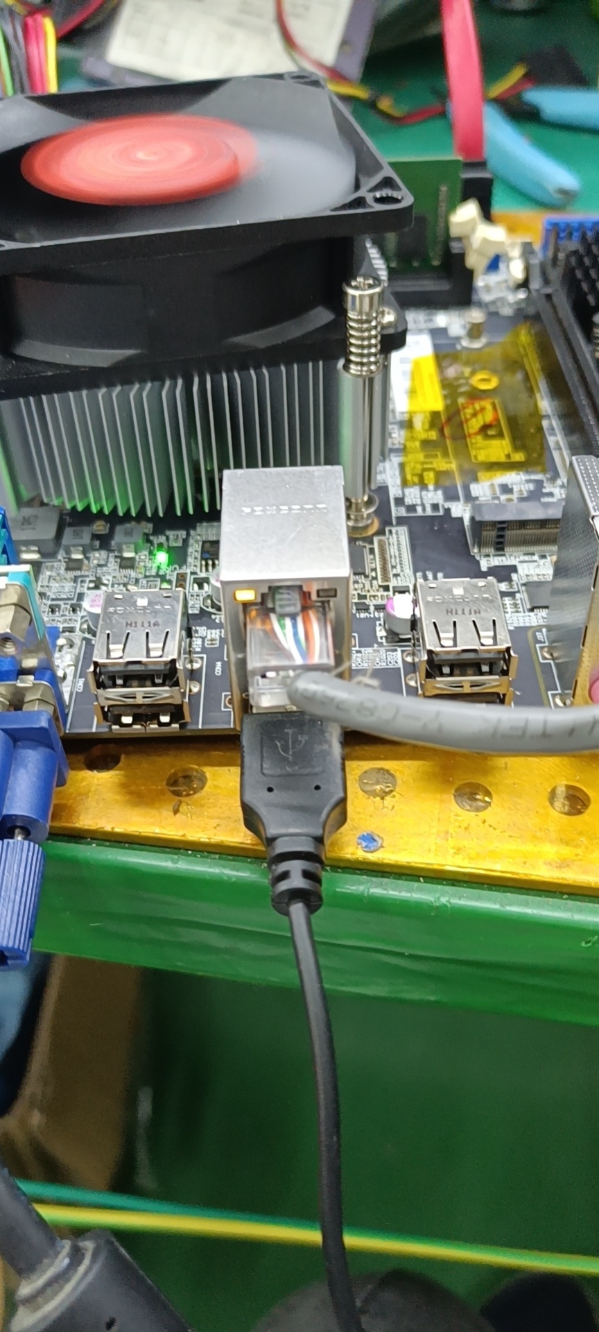

标题: 台式机主板网灯只亮一个,求大神在
台式机主板网灯只亮一个,求大神在线指导。给米,南桥网络芯片已经换过了,本人已找到问题点。无法理解解决,求大神
作者: 全旺    时间: 2022-1-23 10:05
改成10M是不是能通?

作者: 维修空间6    时间: 2022-1-23 10:43
断线了
或者网卡头坏
作者: 维修空间6    时间: 2022-1-23 10:45
灯亮说明网卡到桥是正常的,是网卡到接口的问题,你可以量下背面的左边两个引脚和右边两个引脚的阻值
作者: 维修空间6    时间: 2022-1-23 10:46
还有个就是你换了网卡,如果没有刷网卡地址也有这种问题

作者: jt8259    时间: 2022-1-24 22:43
提醒一下,驱动不对也会只亮一个灯。

作者: qq59828196    时间: 2022-1-28 20:12
没有断线就换网卡芯片
作者: laowu8788    时间: 2022-1-28 23:19
大概率是网卡芯片坏掉了
作者: fdgdsdsadsaf    时间: 2022-2-6 08:58
不是隔离变压器问题吗
