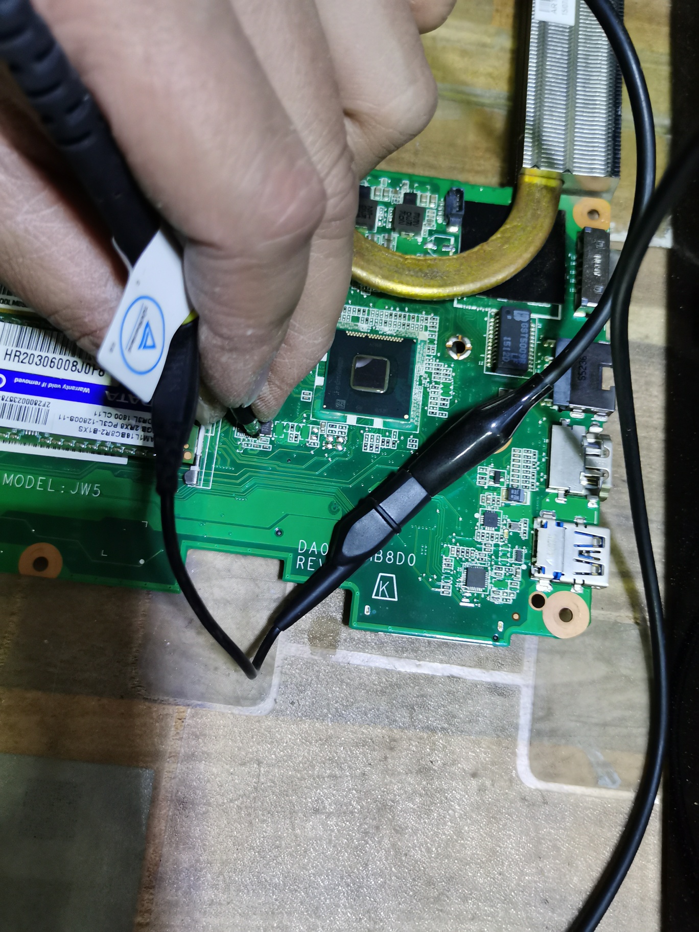

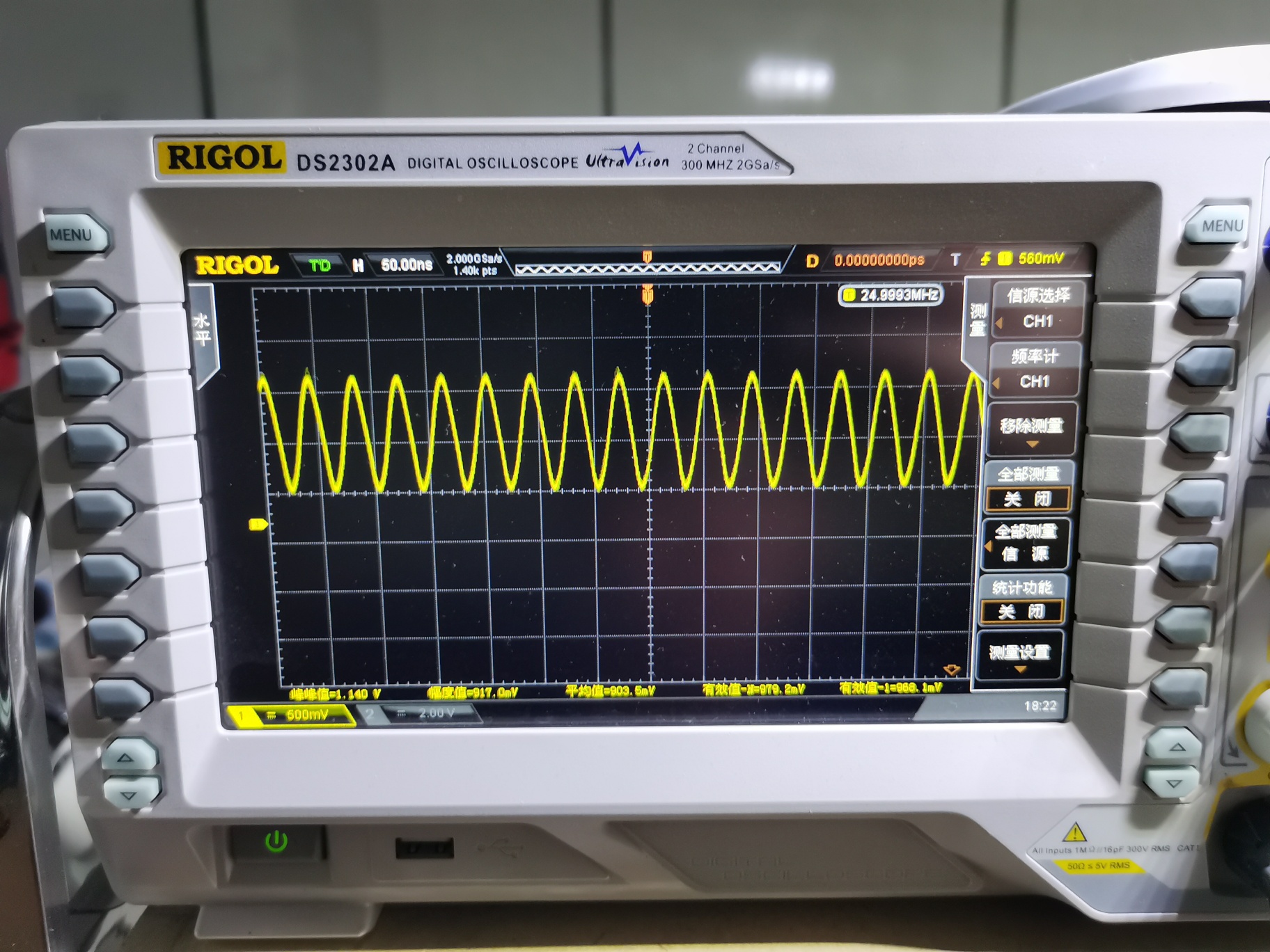

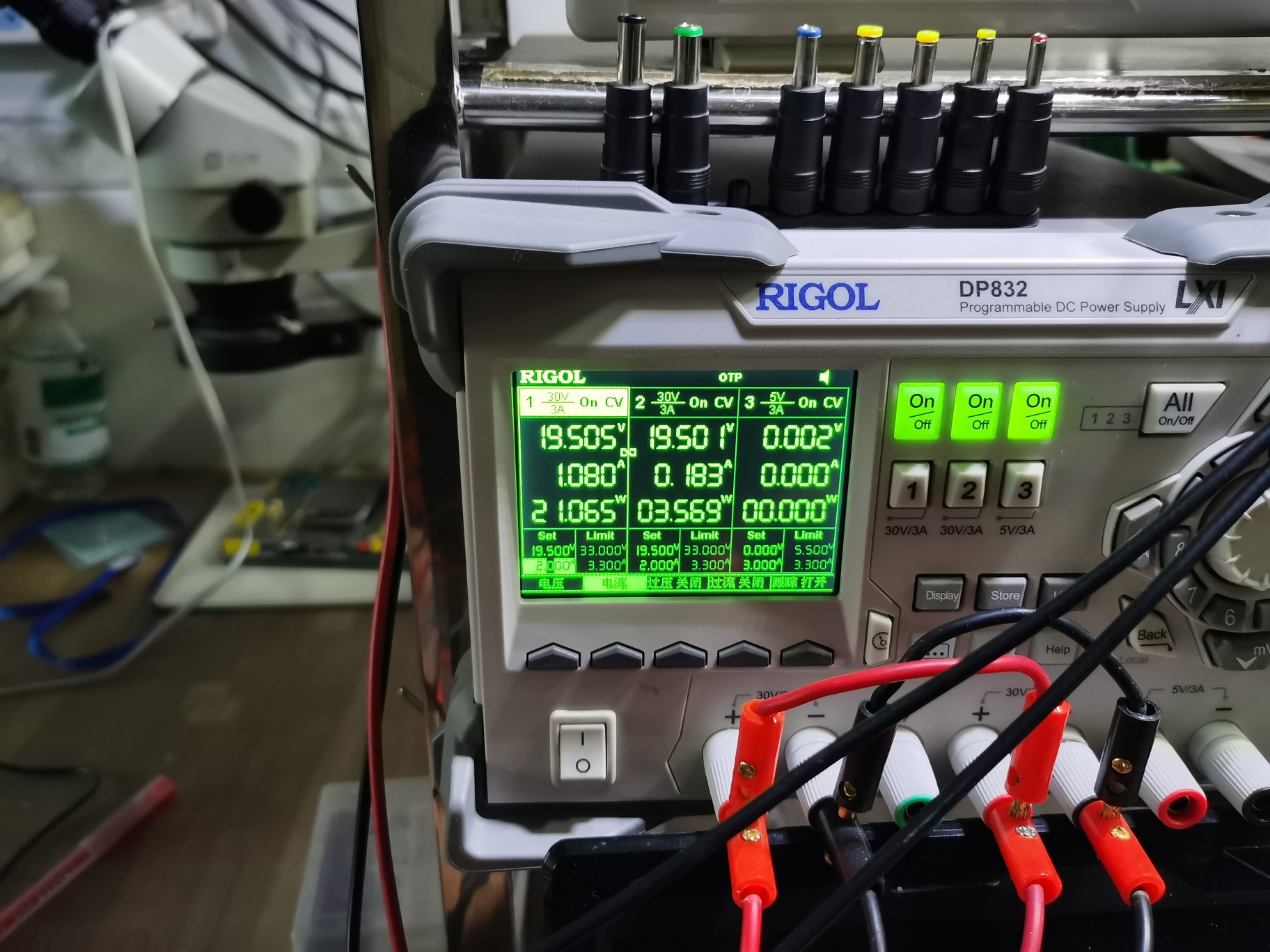

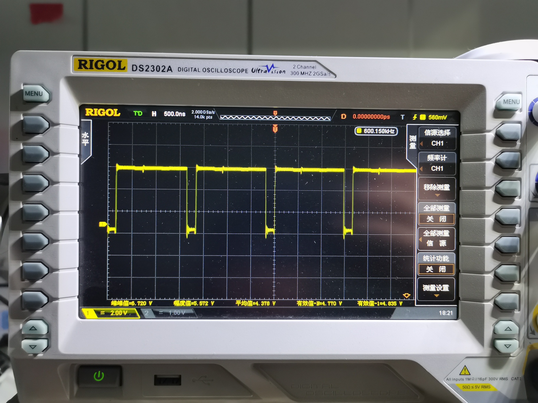

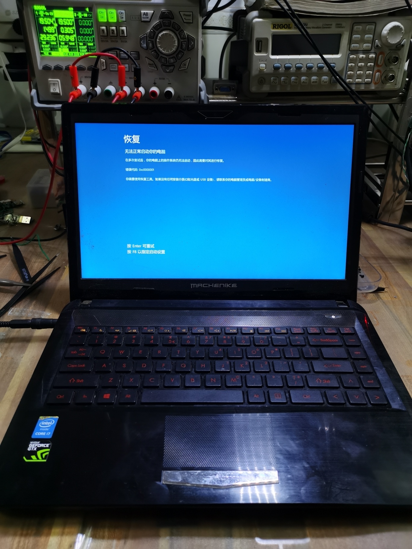

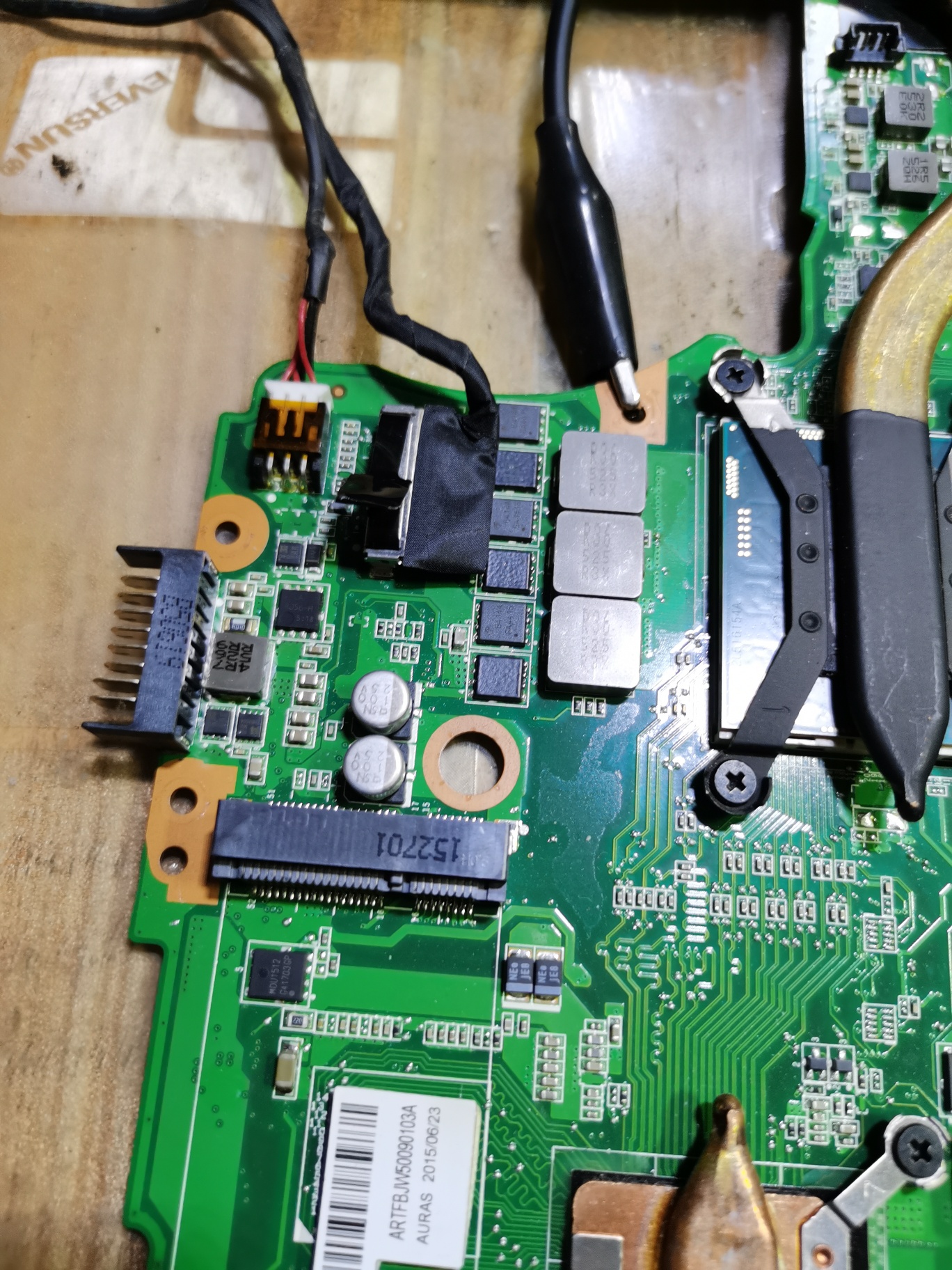

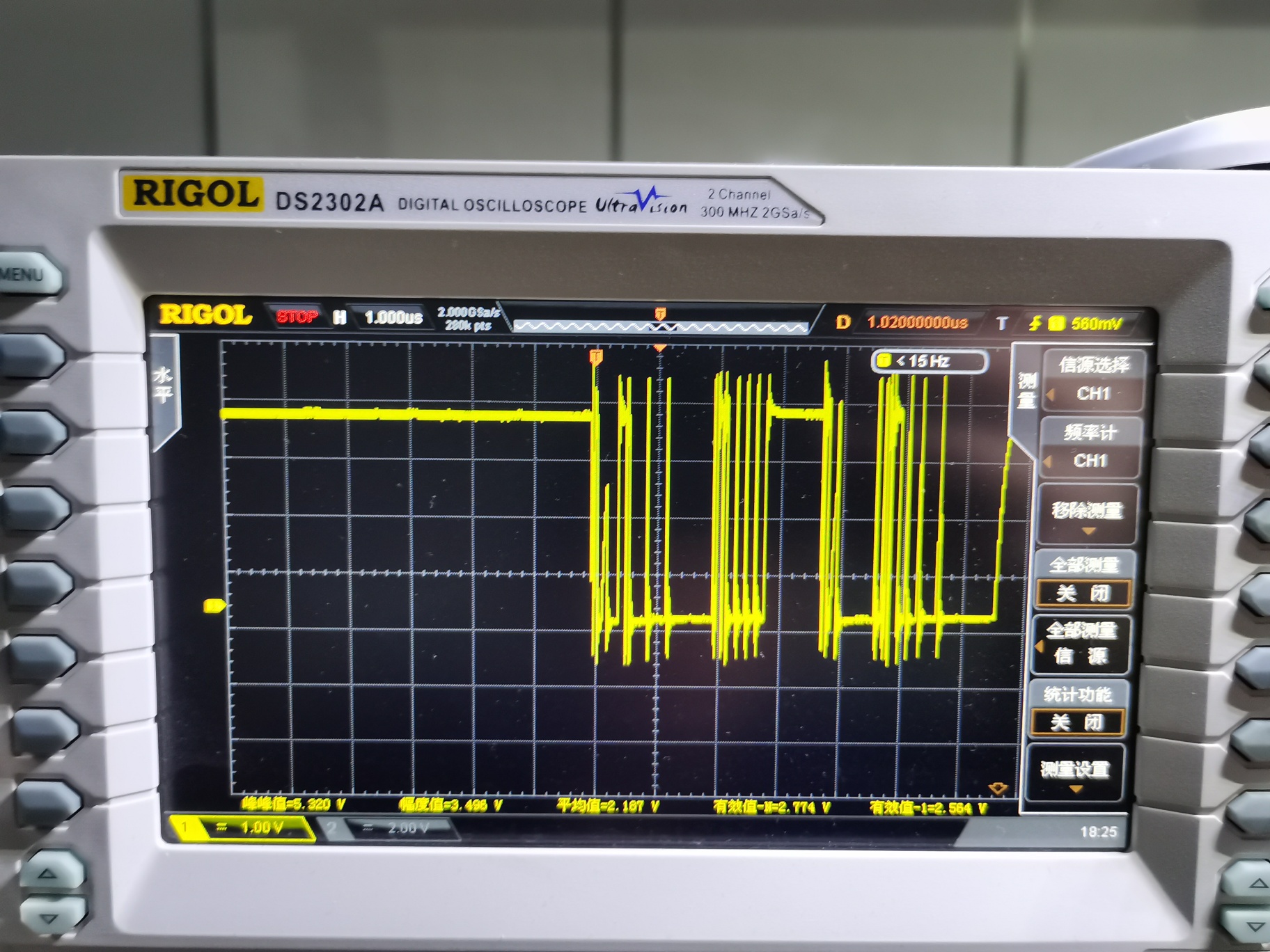

还是同行送来的,还是被同行乱搞整坏的...乱插适配器导致不开机!我就想不明白这种人还修电脑...随便拿个适配器不管电压合不合适接口长得像就往上怼...这下好了吧?检查发现南桥,ec,CPU附近MOS管跑码晶振PWM波形后发现加电一瞬间电流跳到1A然后就断电...这明显是主板上面有短路!

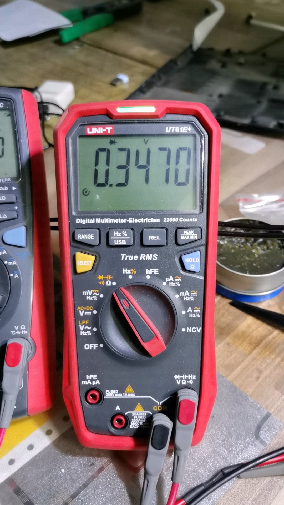

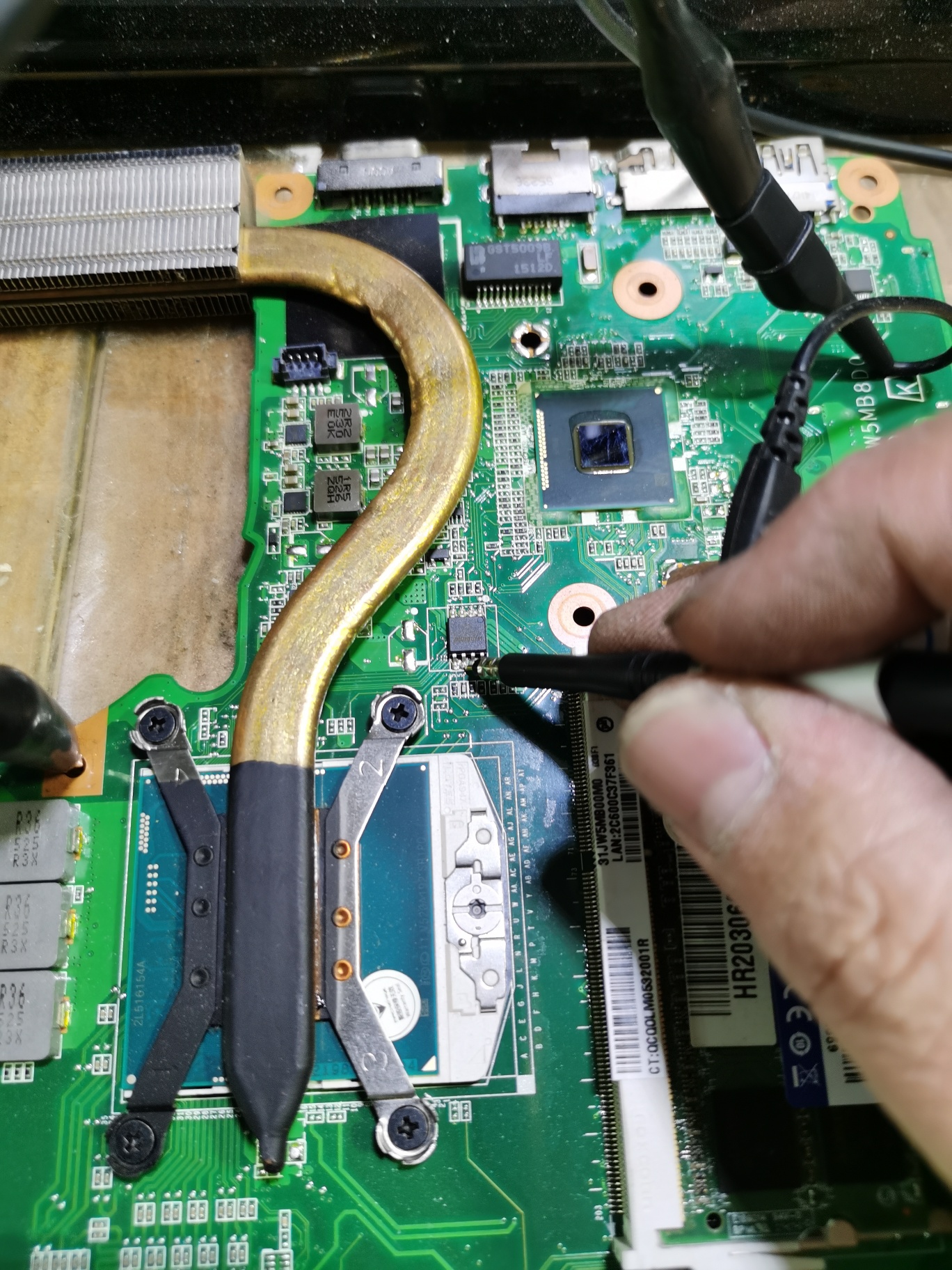

在检查CPU供电MOS管压降时发现0.2-0.3V之间跳变,仔细检查后发现显示排插下面四科小电贴片电容有短路拆掉后开机恢复正常
修好后装上硬盘装机测试,发现系统还有问题...装完系统后维修正式结束!装Ghost系统步骤就不用在这种高手论坛里面废话了
