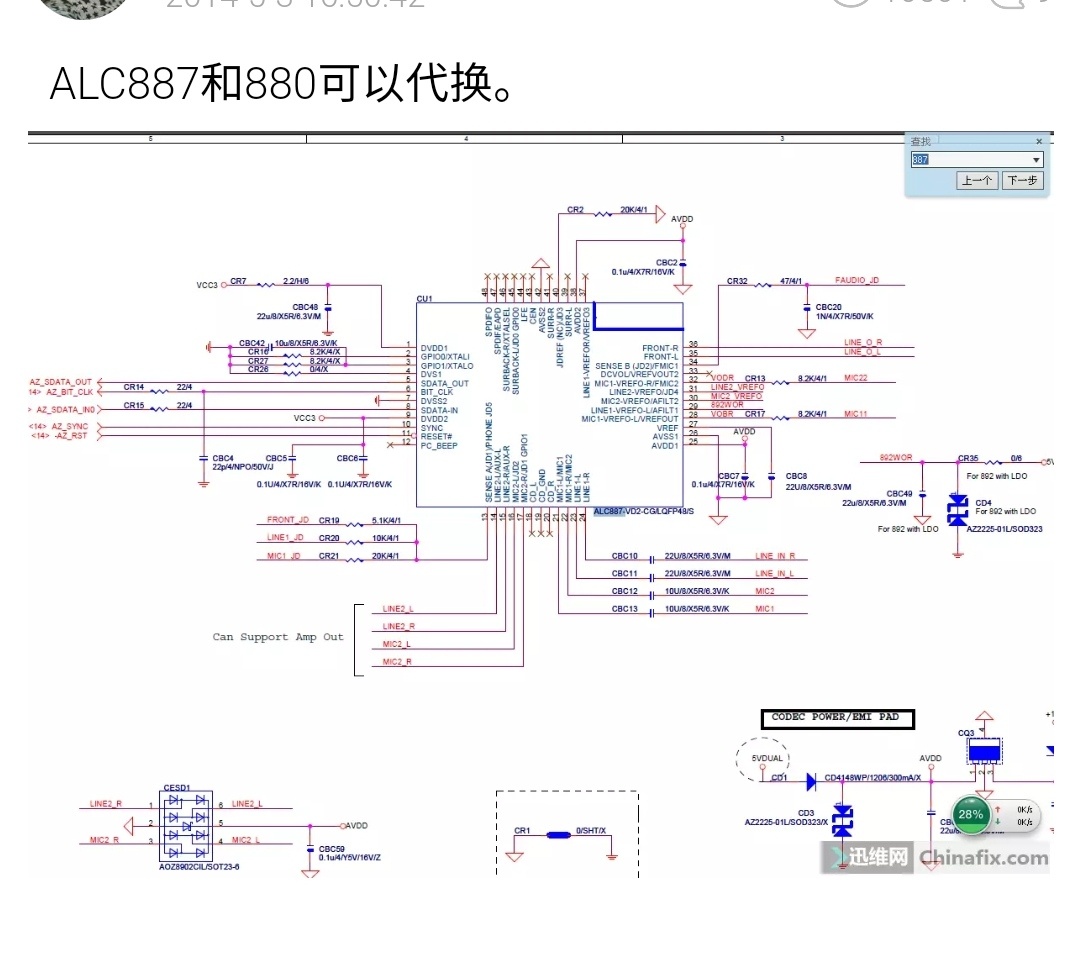

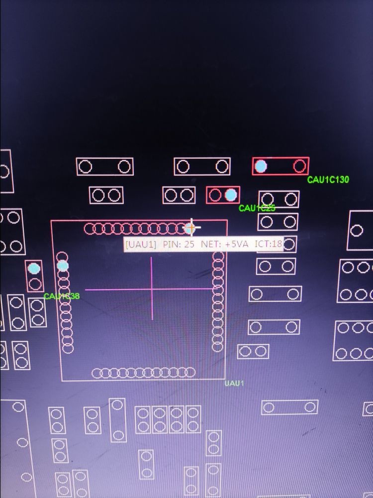

华硕b75主板插音响没提示,不识别。挨个量了一下脚位发现25脚+5va(好像是芯片内部产生的这个5v)短路了,相关的两个电容拆了(两个电容都是一端+5va,一端A_GND)还是短路,应该是击穿了,但是原因为何不知道。有没有大神知道这个内部5v是干什么的。感谢。

作者: 曹凯电脑    时间: 2022-5-7 16:16
换芯片试了吗
