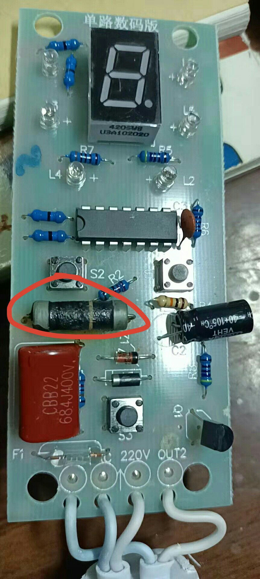

一个类似电热毯的定时温控器,红圈中的元件应该是烧坏了,没有标识,大家知道是什么东西吗?
补充内容 (2022-6-27 11:00):
最后查到了这个电阻叫绕线电阻,体积比较大,两端有铁帽。

阻容降压电路里的电阻吧~
作者: laq1357    时间: 2022-1-22 20:27
laq1357 发表于 2022-01-22 20:26
阻容降压电路里的电阻吧~
反正就是个电阻
作者: 小龚    时间: 2022-1-22 20:30
电阻是电阻但不知道是多大的。
作者: yjpiaoxue    时间: 2022-1-28 01:35
阻容降压里面串的电阻烧了,电容也够呛了
