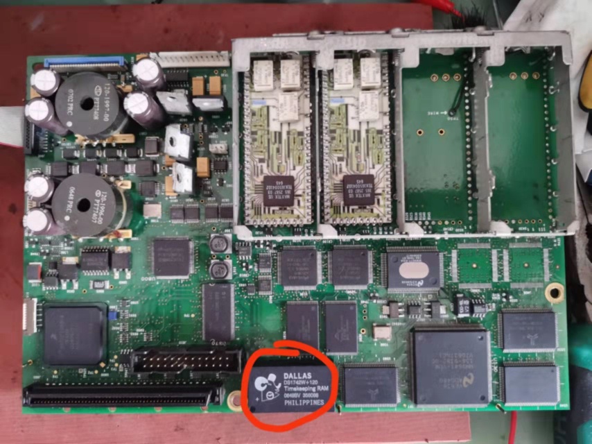

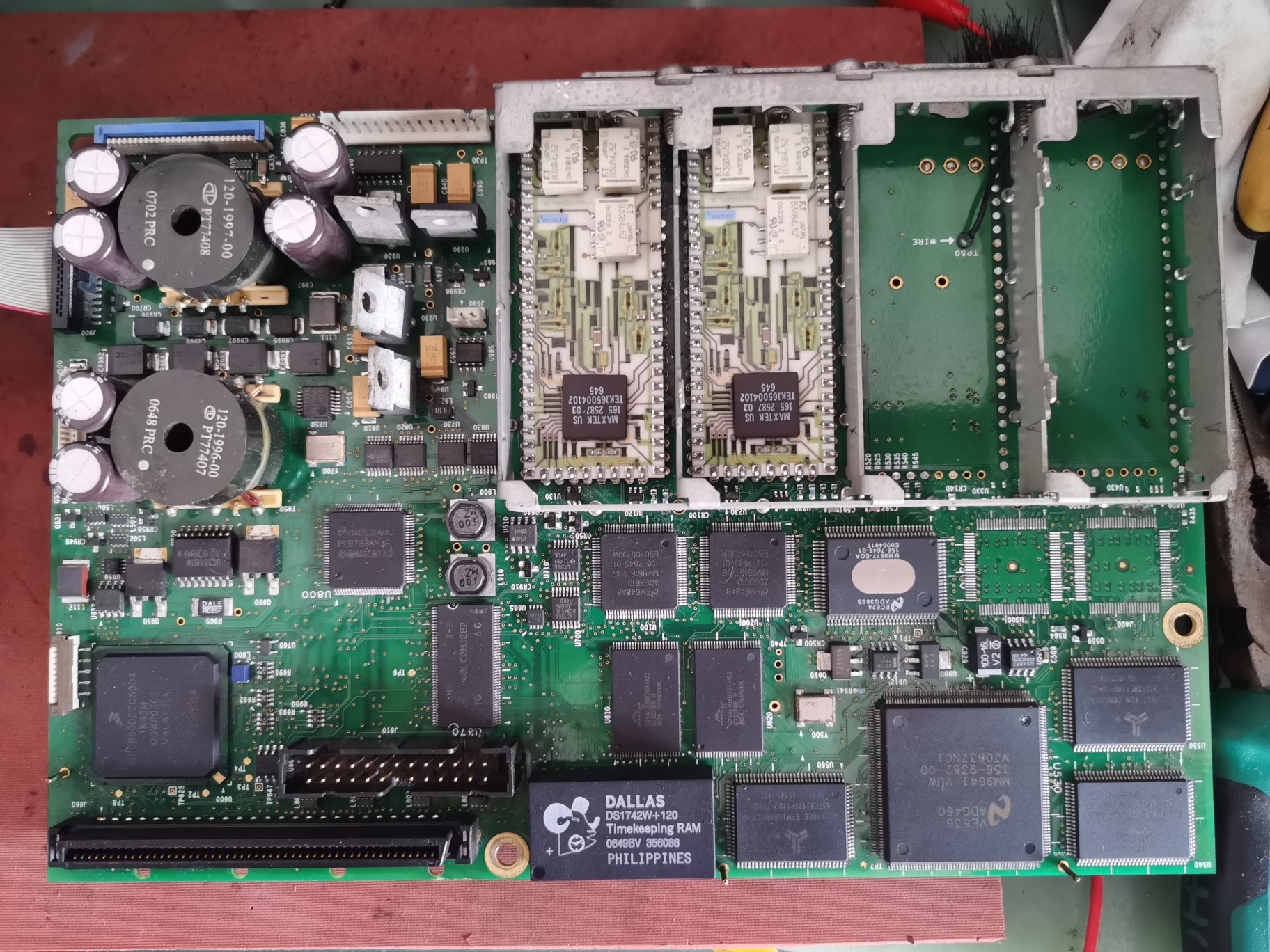

一台泰克3023B,开机白屏,按键没反应。拆开看了电压15V。刚接触示波器不知道怎么下手了。网上查了说是主板问题。求高手分析下。或给个思路。

发表于 2022-1-22 17:21:21 | 只看该作者 来自: 山东淄博 来自 山东淄博
把 DALLAS 换了就好了
点评
哪个是DALLAS?求解  详情 回复 发表于 2022-1-22 17:53
回复 支持 2 反对 0
推荐
发表于 2022-1-22 17:53:27 | 只看该作者 来自: 中国 来自 中国
cxwq 发表于 2022-1-22 17:21
把 DALLAS 换了就好了
哪个是DALLAS?求解
点评
这个是DALLAS  详情 回复 发表于 2022-1-28 17:37
回复 支持 1 反对 0

11#
发表于 2022-1-28 17:37:11 来自迅维网APP | 只看该作者 来自: 云南昆明 来自 云南昆明
APM9746 发表于 2022-01-22 17:53
哪个是DALLAS?求解
这个是DALLAS

发表于 2022-2-6 10:22:23 | 只看该作者 来自: 中国 来自 中国
大芯片换了还是白屏。问题应该是出现在CPU这边。量了下上面2个管子电压只有1.35V,正常是有1.5V的。请问这2个是什么供电的。

发表于 2022-4-6 10:31:47 来自迅维网APP | 只看该作者 来自: 中国 来自 中国
有一块好的板子,除了CPU其他都调换了遍。开机还是白屏。把拆下的芯片换回好板上也正常。
回复 支持 反对
19#
发表于 2022-4-6 10:37:23 来自迅维网APP | 只看该作者 来自: 中国 来自 中国
现在想把采集陶瓷版拆下来。有什么方法拆吗?
