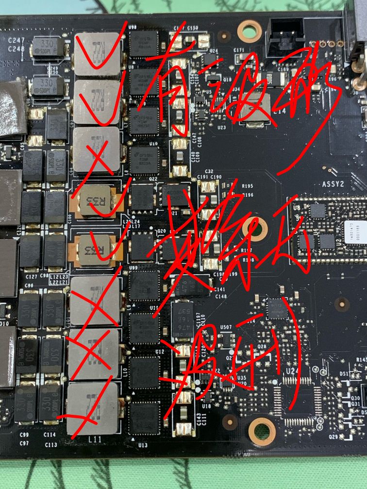

接修映众980ti显卡,除上面有波形,其余供电无波形,换了主控ncp81174 换了协控 81162 对调了mos复合管也一样。没有思路了。求大佬解释。

楼下问题解决了不,我遇到一块一样的问题,跑鲁大师十秒左右就重启

BOOT  电容换一下
作者: 574237322    时间: 2022-4-10 23:22
查下主控IC  有没有 给出PWM  信号
