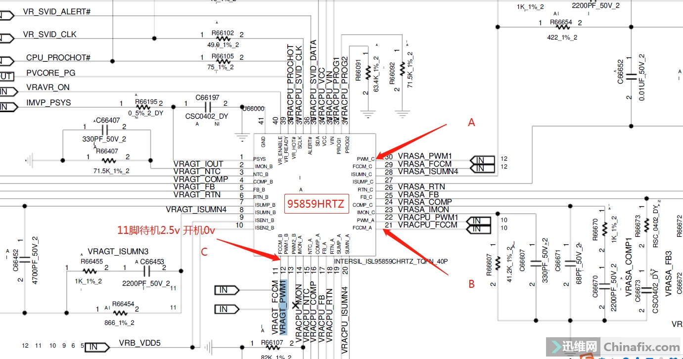

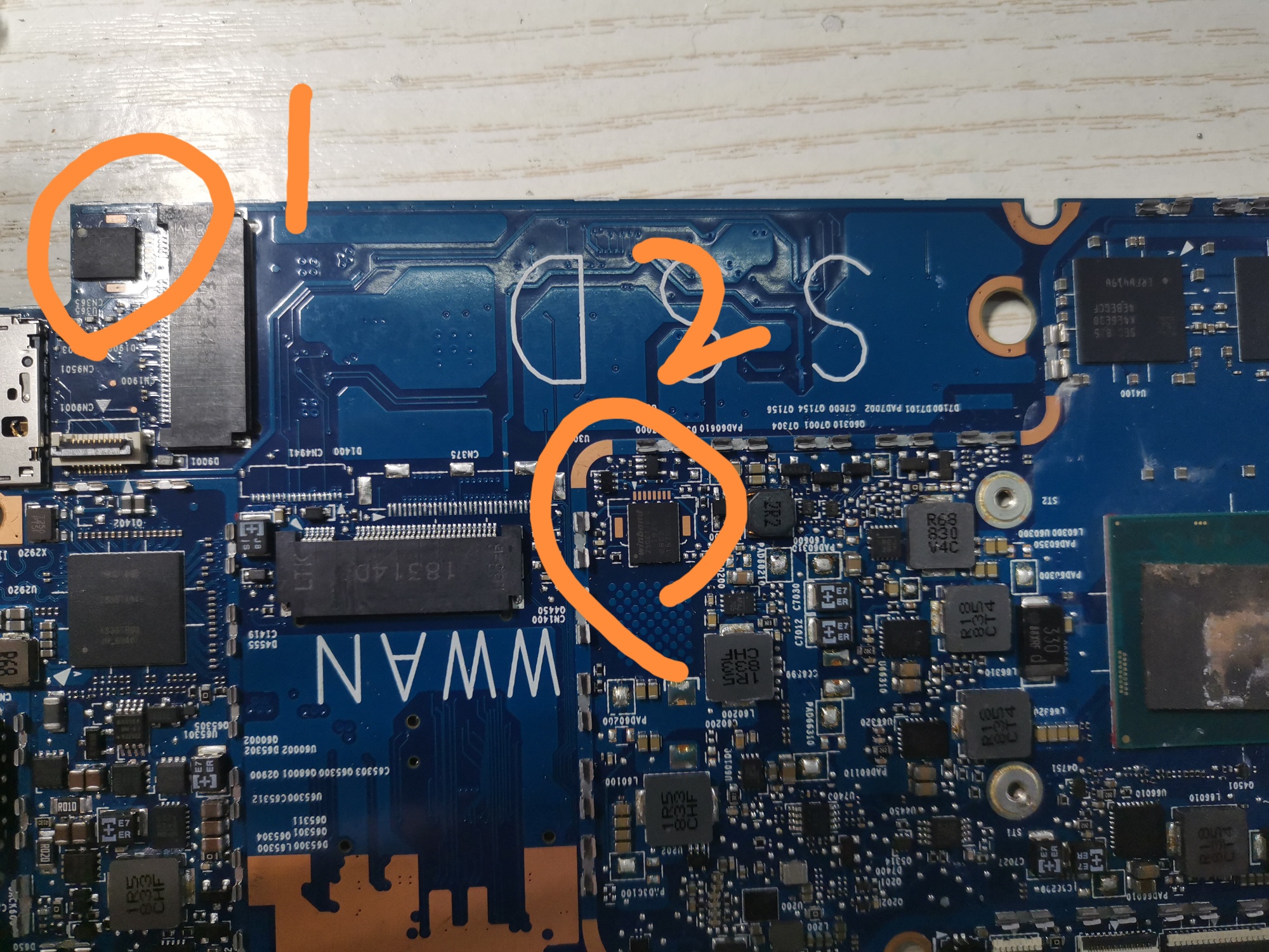

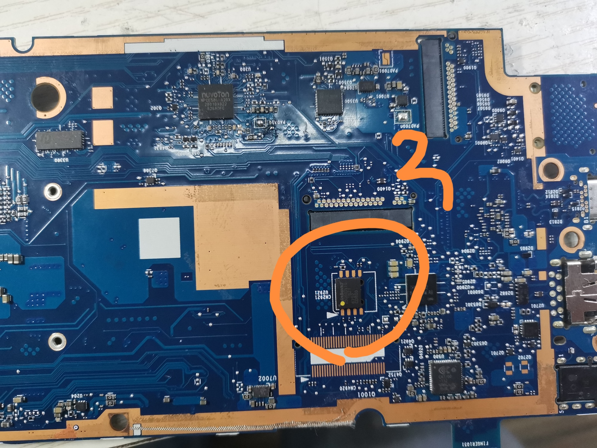

标题: 惠普平板笔记本开机不显求助 [打印本页]
作者: 大环电子    时间: 2022-1-22 02:28
标题: 惠普平板笔记本开机不显求助
客户描述,使用过程中突然花屏死机,后开机不显。到手已经是三手,开机一会儿后风扇狂转不显示。拆开电脑拿出主板,量测发现CPU供电不全,主控是95859a,这个芯片供电方案较新,初步判断应该是1+2+1供电方案,1如图标为A(SA供电供电正常1.05v),另外1个B处供电也有,C处为GT供电,没有(怀疑是不是要过内存才产生?),
.主板3个BIOS看下图,不知道哪个是主开机BIOS(头大),bios1在固态旁边(工厂做标记说明有写过程序),2bios在主板中间它的背面是ec(怀疑这个是开机BIOS,但是工厂没有标记,不知道为什么),3bios旁边是typc芯片(这个应该是typc电源管理的BIOS),示波器打片选,1和3两道满波后停止(按照以前思路不读内存),2是一道时间较长波形。,兄弟们,真的不知道该怎么修了,会不会是CPU坏了呢?
