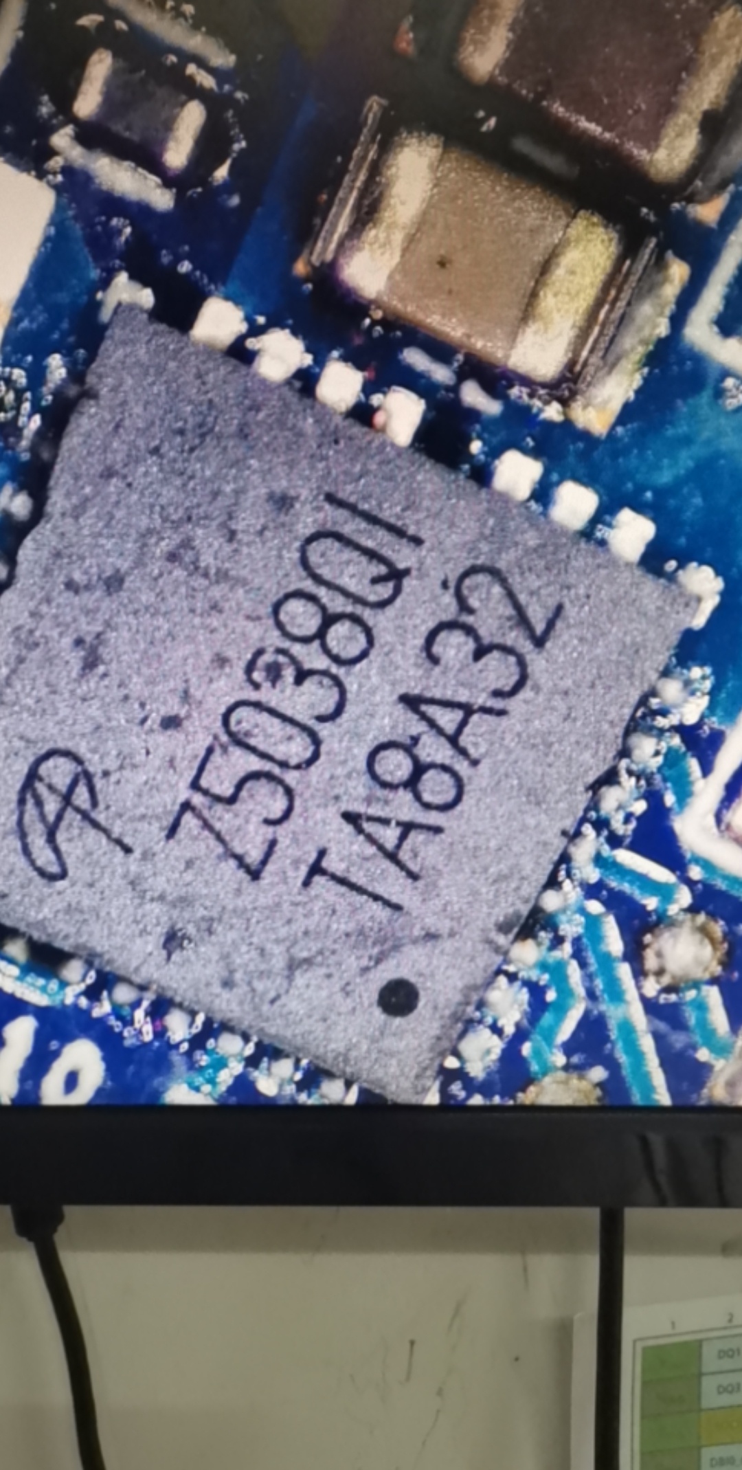

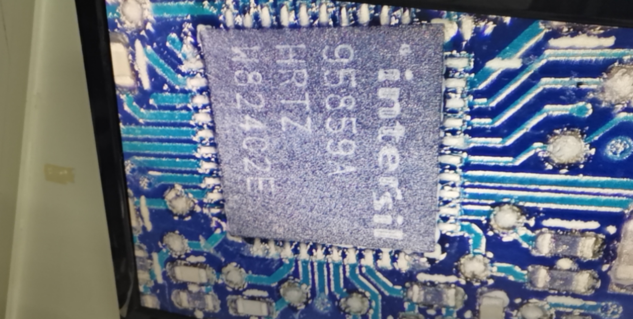

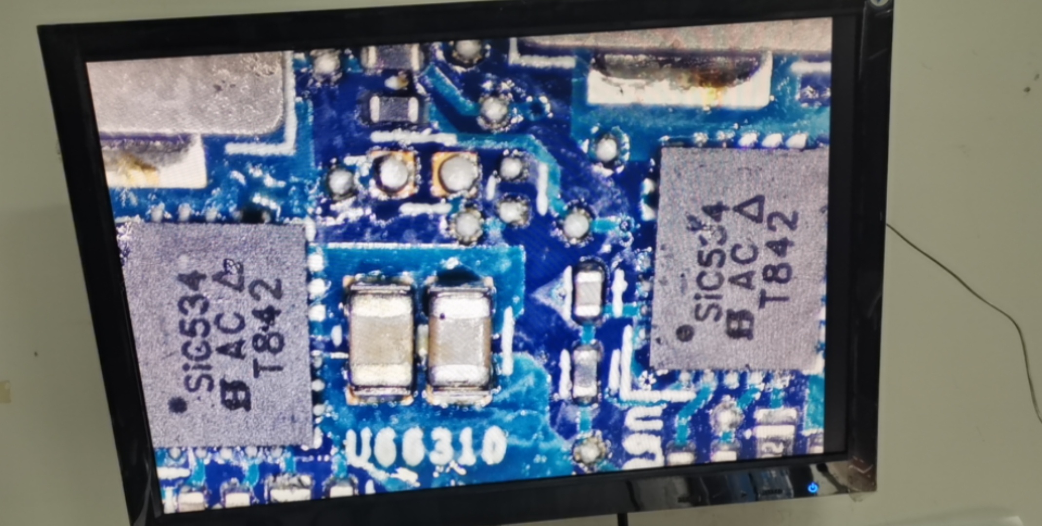

故障现象,开机不显示,过一会风扇狂转。客户描述用着卡主花屏死机后就这样了。主板采用较新的供电方案,发现CPU供电没有,网上看到有一个故障一样的,借图用一下,如下图,CPU供电采用95859a主控一个z5038qi协控(本身也集成复合管)两路sic534复合管。1+2+1方案供电。
目前量到有两路sa供电都出来了,(图中的AB)但是gt供电没有(图中C),c的fcc不出。怀疑这个电压是等过内存才出,想刷个BIOS,但是发现这板有3个bios如图
主板三个BIOS其中1在固态旁边(工厂打点标记,说明刷过,)2在主板中间(似乎连u或者背面的ec,工厂没有打标记,也不知道为什么),3在背面旁边是typc芯片旁边(判断这个是管typc的),测量3个BIOS片选波形,发现1和3都是跳两个满波(跟不过内存很像)2一个较长满波。现在想找个BIOS也找不到。
大家觉得是BIOS问题吗?那几个芯片上一家换过了,我觉得也不是芯片问题。
