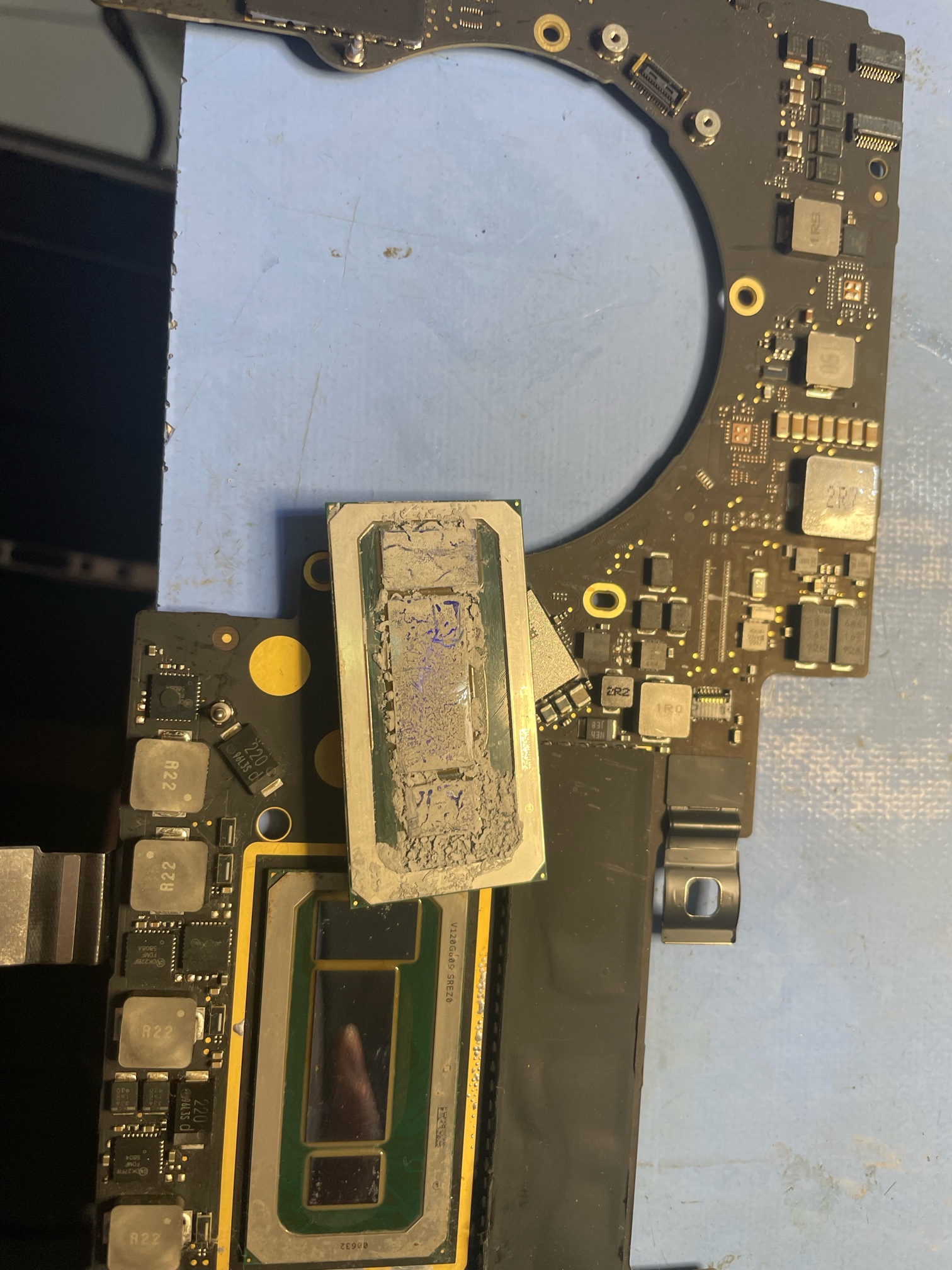

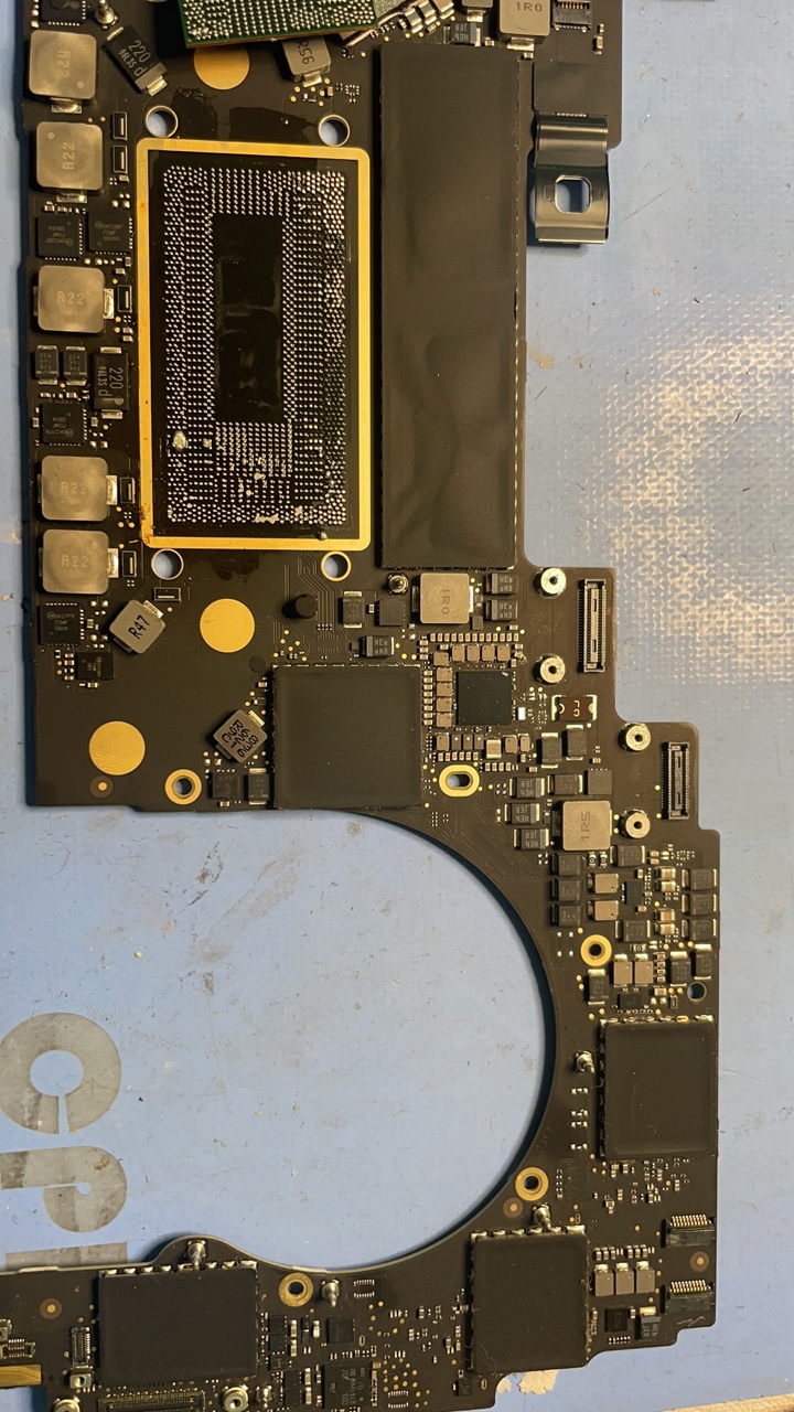

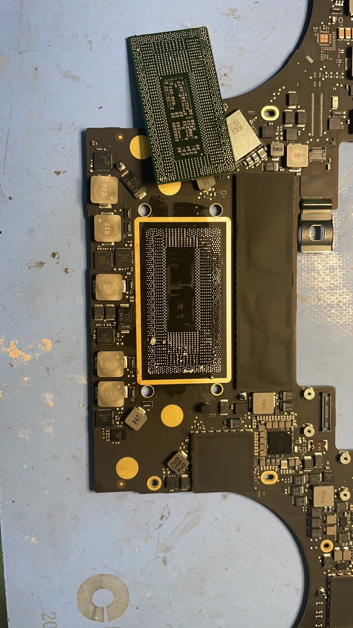

风枪更换cpu搞定!

楼主用的那款登上  温度多少
作者: 龙宇明    时间: 2022-1-22 14:44

作者: 81131379    时间: 2022-1-24 00:01
少小离家 发表于 2022-01-22 08:37
楼主用的那款登上  温度多少
快克2008。

81131379 发表于 2022-01-24 00:01
快克2008。
多少度,不用加热台?
就不怕吹炸吗

加热台+风枪没毛病,加热台温度适当高点,风枪温度低点搞过多次了,哈哈哈

liwen450685720 发表于 2022-01-24 10:58
不可能!可能有加热台,在加风枪,不然打死不信!
加热台就算拆下来u也报销了,我用这个方法搞坏峰张显卡核心了,温度低了吹不动,高了核心就坏了

作者: 81131379    时间: 2022-1-26 01:01
真的只有风枪。
作者: 81131379    时间: 2022-1-26 01:03
sadow 发表于 2022-01-25 19:28
干过CPU的笔记本都不稳定,说不定哪天就跪了
我自己用的就是没问题。
作者: 81131379    时间: 2022-1-26 01:04
老吴来了 发表于 2022-01-24 09:31
多少度,不用加热台?
就不怕吹炸吗
380度。完美搞完!

作者: 聚龙数码-李龙海    时间: 2022-1-27 23:38
好风枪确实可以,换桥后来我都是用风枪,有铅焊锡吹下来很轻松,我用的861ad300度左右就可以,薄板的cpu也是可以的,显卡不行,有铅焊锡不行,温度低吹不动,高了就爆了
