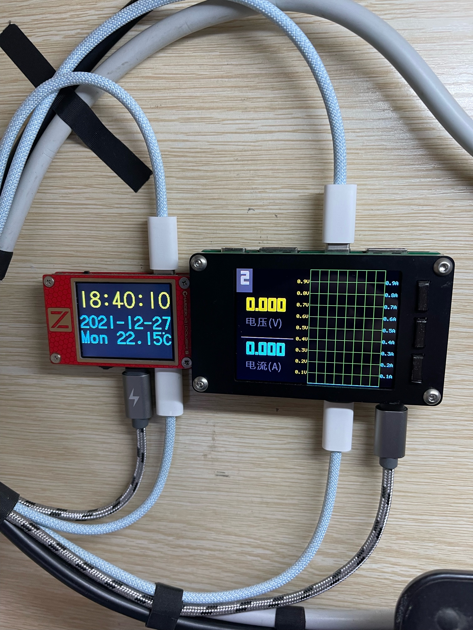

标题: 可调电源怎么给type-c接口充电? [打印本页]
作者: 惠威电脑    时间: 2022-1-21 16:00
标题: 可调电源怎么给type-c接口充电?
type-c
如图,现在的笔记本、手机都用type-c接口充电和传数据了,大部分新接口还支持PD协议的快充模式。
想问下老师们你们在客户没有带原装充电适配器的时候,是怎么给设备充电和进行维修的。
我的可调电源没有这个转接头,某宝上面也没有,很不方便
作者: 非凡2018    时间: 2022-1-21 16:10
USB接头,再接跟手机线不知道行不行
作者: 314285415    时间: 2022-1-21 16:24
非凡2018 发表于 2022-1-21 16:10
USB接头,再接跟手机线不知道行不行
不行!!!!!!!!!!!!!
作者: 314285415    时间: 2022-1-21 16:26
   买这个  !好使
作者: yjxlx    时间: 2022-1-21 16:33
买个type-c的适配器和电流表头自己做一个,论坛有教程!
作者: ZZFXW    时间: 2022-1-21 16:54
用这个100W 支持手机电脑苹果电脑手机几乎所有协议  接可调头子上即可看电流,
作者: 845596808    时间: 2022-1-21 17:35
1.在自己pd充电器上接个表头可以看电压电流
2.网上买个全协议转换头,一定要代屏幕的,不然看不到是不是升压
作者: ╮宇︶ㄣ    时间: 2022-1-21 17:44
PD诱骗转接
作者: redfish133    时间: 2022-1-21 17:53
淘宝有卖的。
作者: 龙旭    时间: 2022-1-21 19:36
本帖最后由 龙旭 于 2022-1-21 19:37 编辑
直接上某宝买一个pd诱骗转换器就可以了。
作者: rimnmgds    时间: 2022-1-21 22:52
作者: 不信邪丶小涛    时间: 2022-1-22 00:32
船长原装适配加装表头
作者: rimnmgds    时间: 2022-1-22 10:25
今天拍个视频给你,用的华为手机
[video=http://appatt.chinafix.com/pic/20220122/1642818281965729723.jpg]http://appatt.chinafix.com/video/20220122/1642818281965204595.mp4[/video]
作者: rimnmgds    时间: 2022-1-22 10:26
[video=http://appatt.chinafix.com/pic/20220122/1642818388566136337.jpg]http://appatt.chinafix.com/video/20220122/1642818388565961468.mp4[/video]
作者: 惠威电脑    时间: 2022-1-22 10:58
845596808 发表于 2022-1-21 17:35
1.在自己pd充电器上接个表头可以看电压电流
2.网上买个全协议转换头,一定要代屏幕的,不然看不到是不是升 ...
好的,感谢
作者: 惠威电脑    时间: 2022-1-22 10:58
rimnmgds 发表于 2022-1-22 10:26
[video=http://appatt.chinafix.com/pic/20220122/1642818388566136337.jpg]http://appatt.chinafix.com/v ...
这个要简单些
作者: 惠威电脑    时间: 2022-1-22 10:59
314285415 发表于 2022-1-21 16:26
买这个  !好使
这是啥,全支持吗
作者: 惠威电脑    时间: 2022-1-22 10:59
ZZFXW 发表于 2022-1-21 16:54
用这个100W 支持手机电脑苹果电脑手机几乎所有协议  接可调头子上即可看电流,
好的,感谢
作者: 惠威电脑    时间: 2022-1-22 11:00
rimnmgds 发表于 2022-1-22 10:26
[video=http://appatt.chinafix.com/pic/20220122/1642818388566136337.jpg]http://appatt.chinafix.com/v ...
有这个的链接吗?
作者: 惠威电脑    时间: 2022-1-22 11:00
ZZFXW 发表于 2022-1-21 16:54
用这个100W 支持手机电脑苹果电脑手机几乎所有协议  接可调头子上即可看电流,
连接给个,老师
作者: 冯光炽    时间: 2022-1-22 13:10
sw3518   这个应该能满足你。
作者: rimnmgds    时间: 2022-1-22 13:32
rimnmgds 发表于 2022-1-22 10:26
[video=http://appatt.chinafix.com/pic/20220122/1642818388566136337.jpg]http://appatt.chinafix.com/v ...
有的  不知道论坛让不让放链接  你加我微信吧 rimnmgds
作者: chuchuda05    时间: 2022-1-22 18:45
学习了,找教程去
作者: 有田的农夫    时间: 2022-1-23 09:22
ZZFXW 发表于 2022-01-21 16:54
用这个100W 支持手机电脑苹果电脑手机几乎所有协议  接可调头子上即可看电流,
同款,现在这款成隔壁老王维修厮广告了
作者: XIANFENGdadada    时间: 2022-1-25 10:59
用个这个,淘宝上面都有的
作者: JANAN2013    时间: 2022-1-25 12:56
楼上的,我也是买的也是这个,TB 有卖。很好用。
作者: 583931727    时间: 2022-1-25 18:49
rimnmgds 发表于 2022-1-21 22:52
方便给一下链接吗?
作者: 兰州龙瑞科技    时间: 2022-1-25 22:01
某宝有卖的 去搜索看看
作者: 781192574    时间: 2022-1-26 09:55
淘宝搜 ( type-c Converter) 可以找到
作者: luuchenn    时间: 2022-1-26 11:45
我用的3518S的转换头+USB测试仪,总共不到300成本,3518S支持100W输出,基本支持市面上大部分协议,测试仪用的是FNB48带蓝牙的版本,带屏幕可以看升压和电流
作者: 凌晨“酒”鬼    时间: 2022-1-26 18:43
直接买3158s方案的板子就行  记得买条带芯片的CC线
作者: 冯本本    时间: 2022-1-26 21:30
诱骗线,诱骗器,某宝多的是
作者: 个性小冰    时间: 2022-1-28 15:24
网上有那种直接TYPE-C的DC转接头,但千万别用,特别苹果,会原子弹爆炸!
