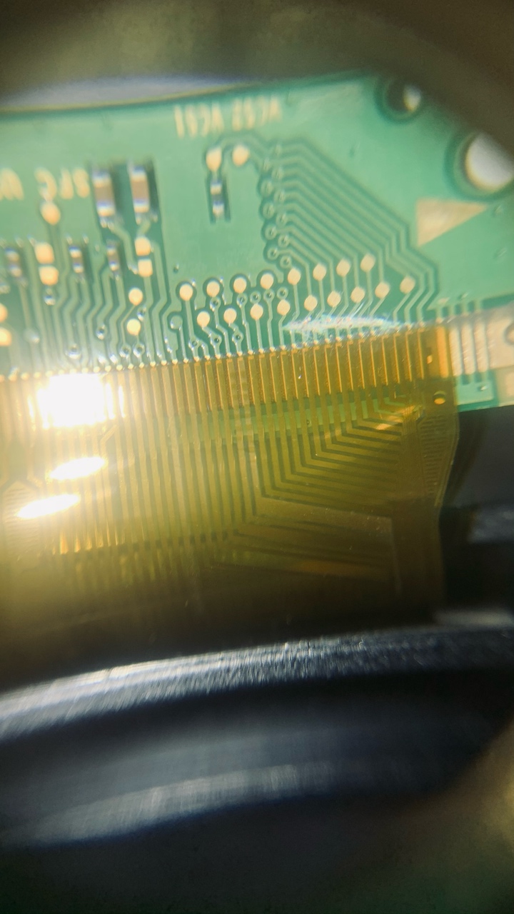

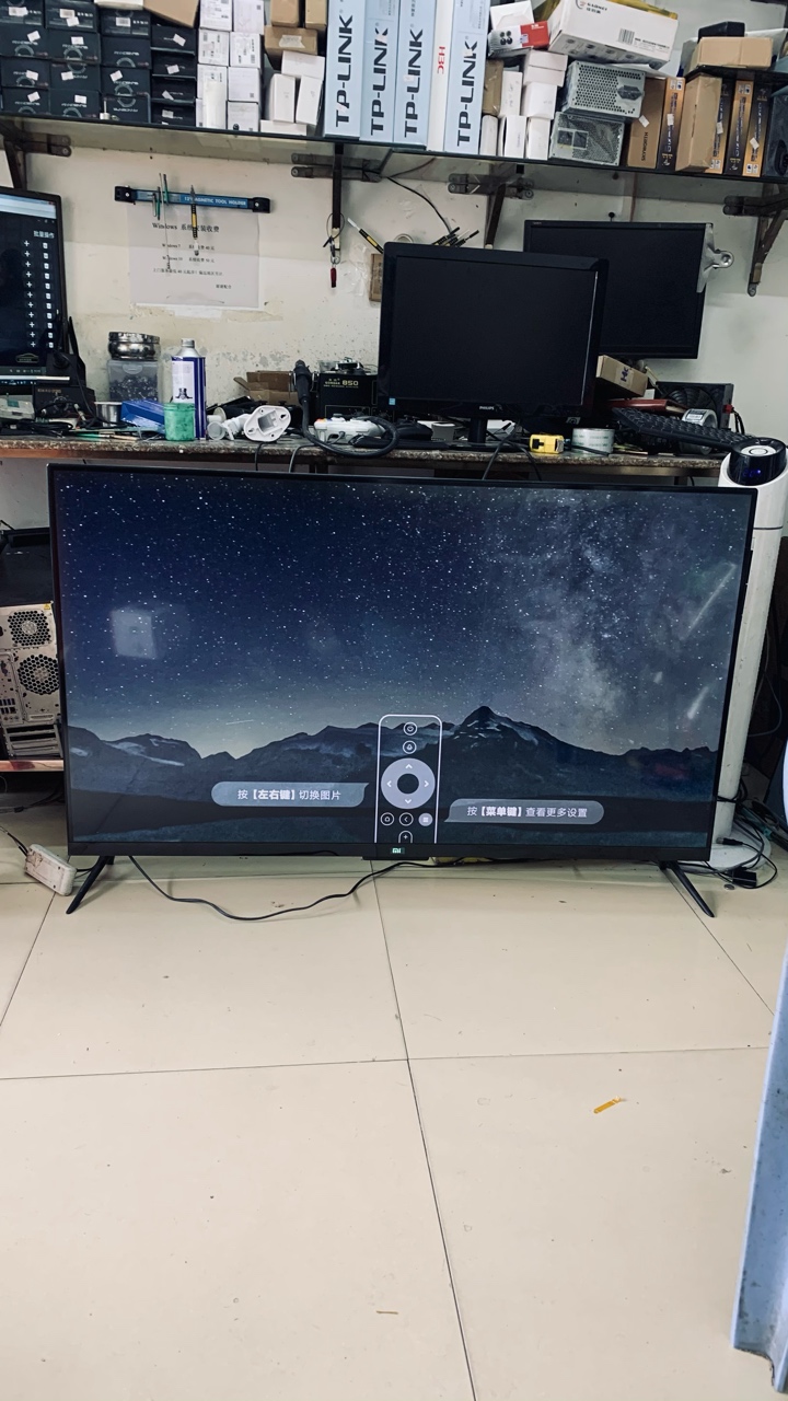

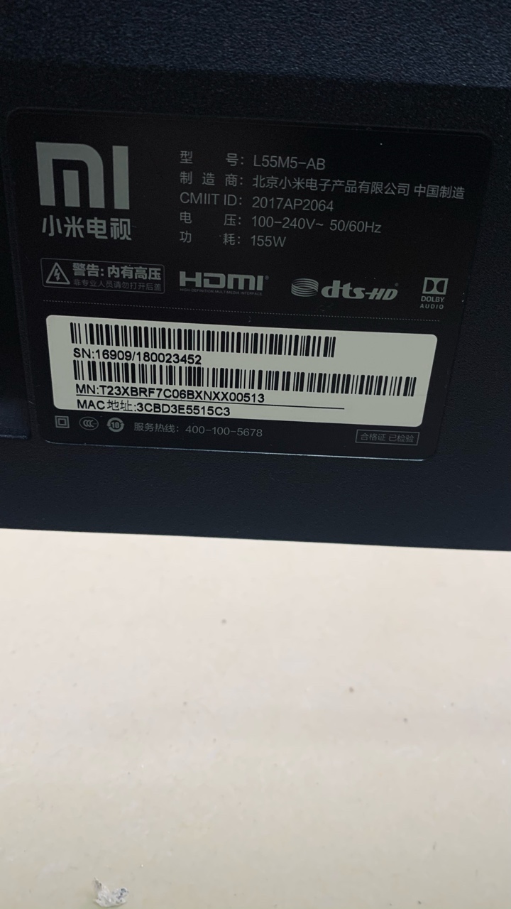

此电视是一体板,也就是主板排线链接到边板,没有逻辑板的,据说这个是通病,电视是三星屏,通电有背光没有图像,下面请看图,只要割断8根线就可以,记得手要稳,8根,不多也不少,割多了会抖屏,会废的,边板靠身,右边的边板,注意这8根线,旁边有3根不能碰,看仔细
注意:采用一刀割会有色彩偏差,个人认为不是首选。建议使用第二种方法。拆除边板的   R11   跟  R18  位置在边板{排线插口左右两边} 如果选择切割,先与客户商量好
意:

简单说就是屏蔽
作者: 富宇电脑    时间: 2022-1-21 20:37
不过一个问题,有人反应,这样做法色彩有点偏差,但是没办法,不然屏就丢了,不然就只有这样去使用,还有一个办法就是插入排线位置,左右各有一个贴片电阻R11跟R18拆掉这2个也可以,我客户有反应这个问题,我告诉他,拆出来擦排线,不行就是Y点烧了,神仙也救不了

左右两个边板是并联工作的

应该是切断   COF   的VGH     VHL    供电,COF   或者是屏内TFT  短路了

很幸运,到现在电视还一直在用,客户是老人,天天看电视,晚上客户打电话来,以为电视返修了,结果是电脑装系统,到客户家,问客户电视问题,老人说,天天看4-5个小时,至今没事,
