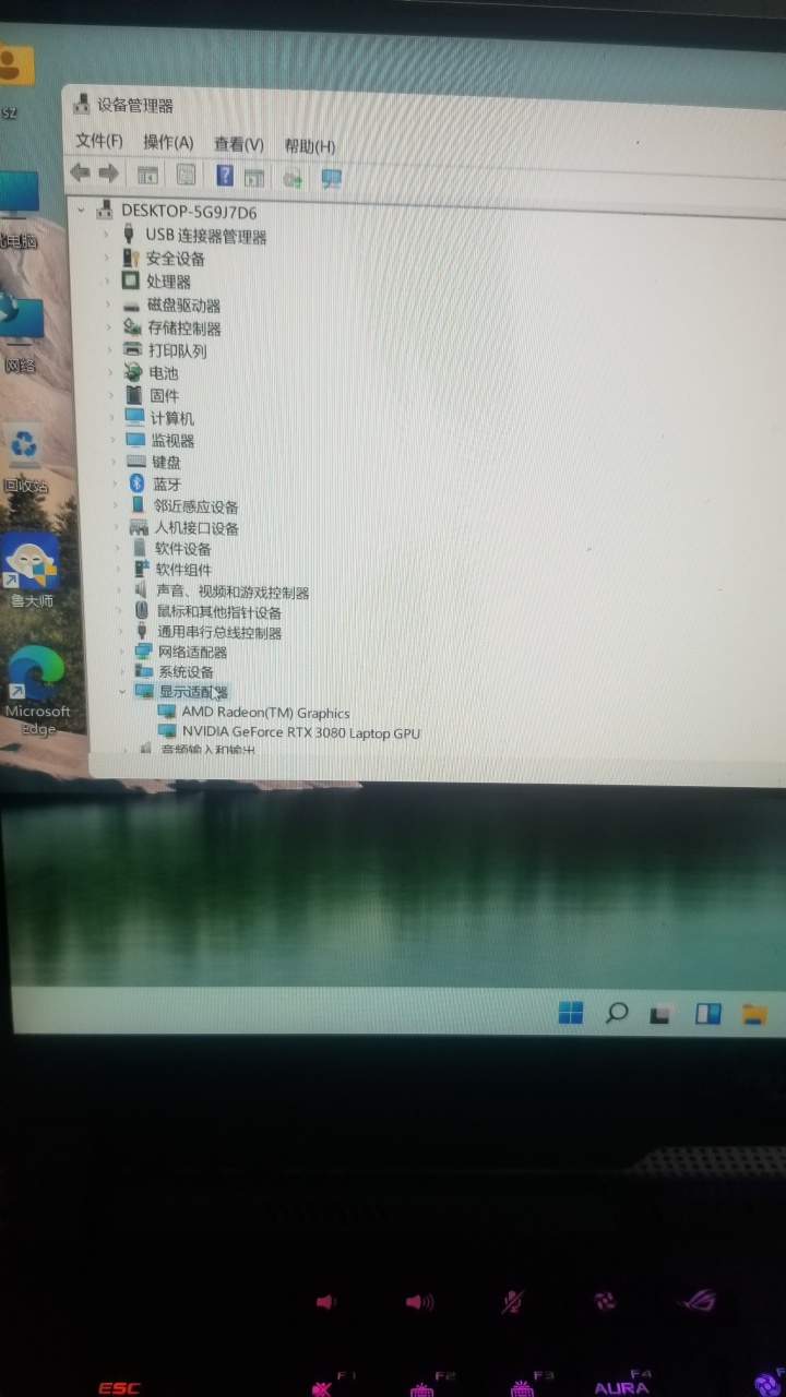

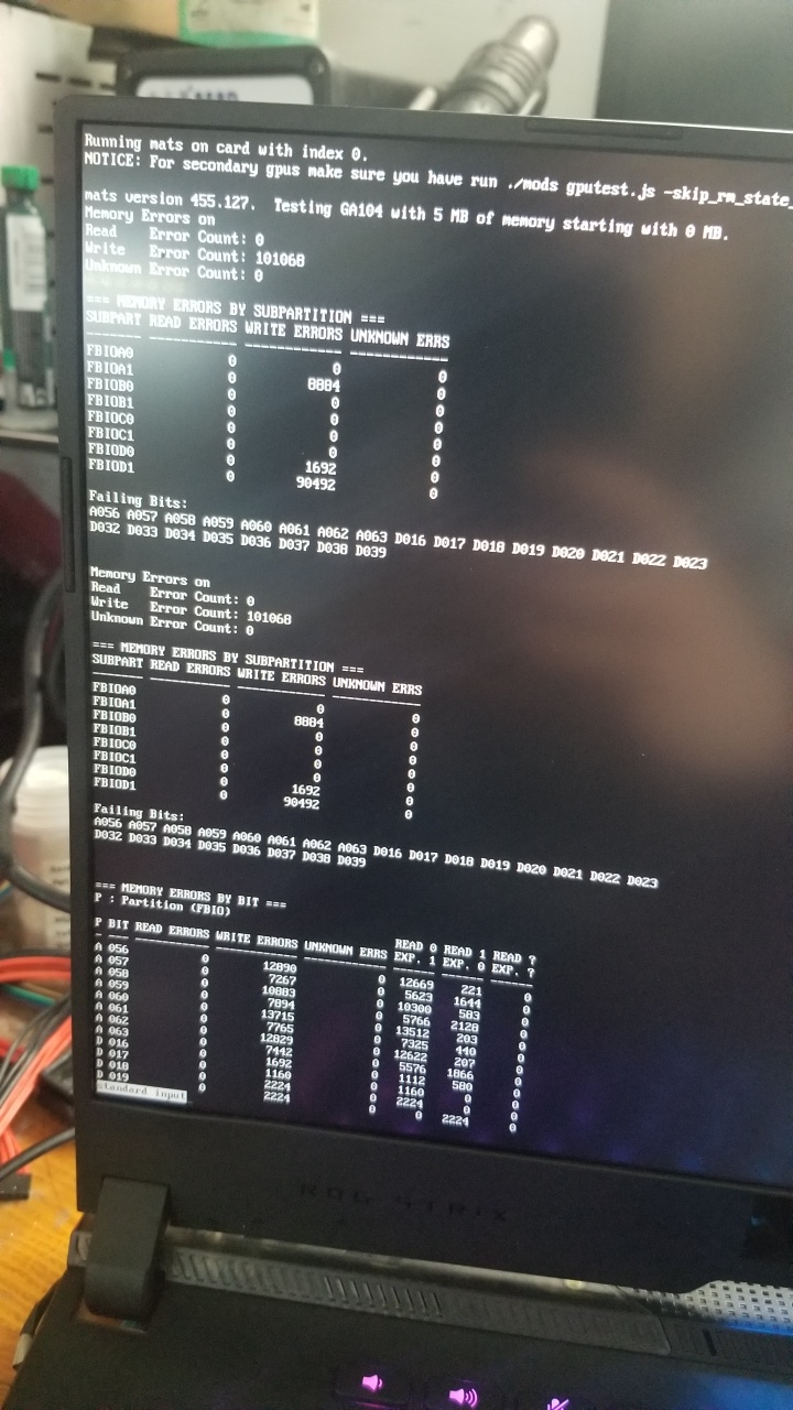

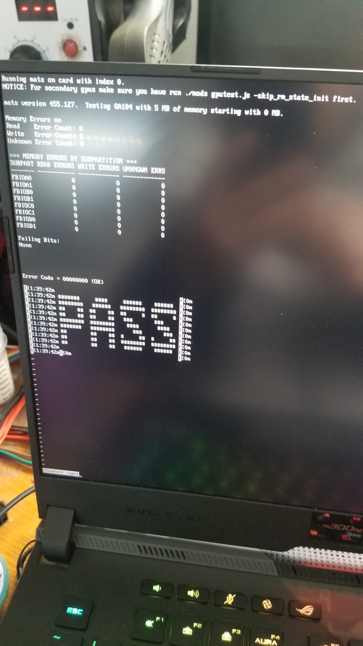

3080烧显存供电 换了核心 换了3个显存 跑mats pass 能打上驱动 重启就代码43 有大神遇到过吗不知道怎么弄了

天呐 核心都换了 可谓下血本了
mats超频能跑过吗?mods其他测试项呢?
也许现存供电没完全修好,可以拆出来跑mats的时候看看电压,波纹等有没有问题,当然我假设你没有缺相
