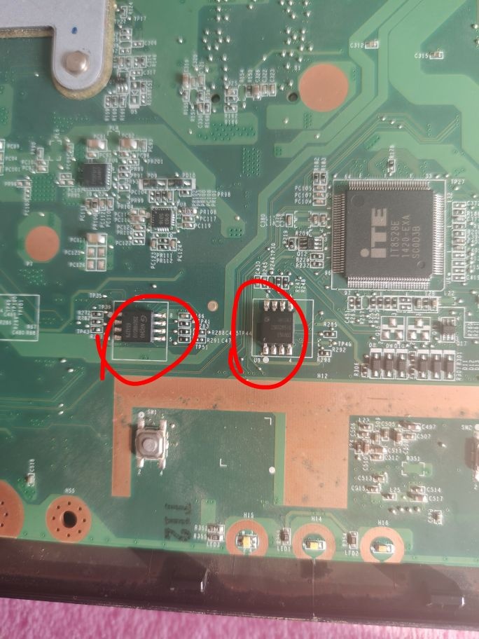

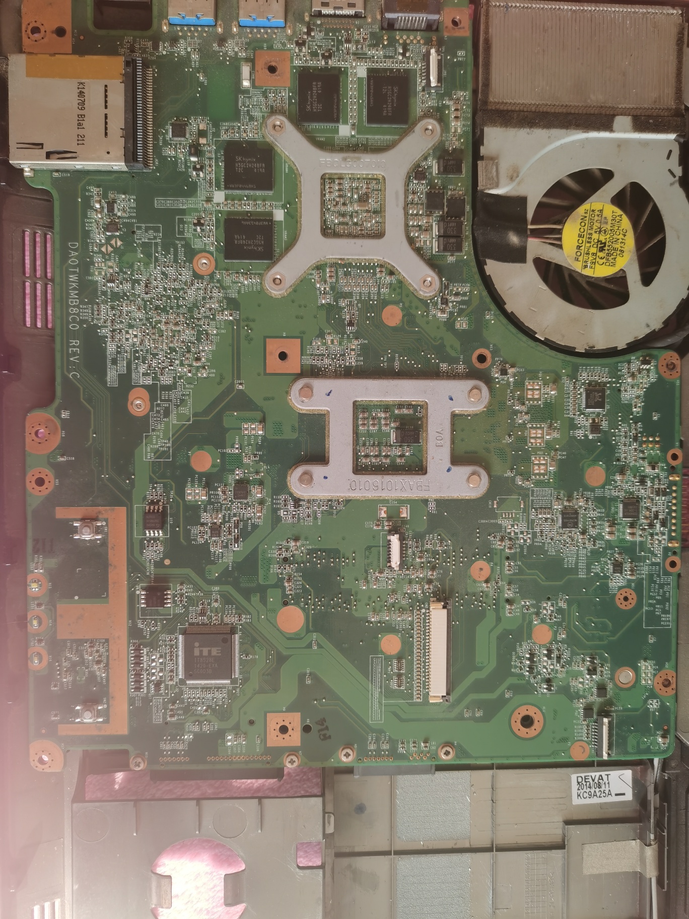

炫龙a60lBIOS芯片哪个是啊,卡logo,估计是BIOS设置有问题,想刷一下苦于不认识BIOS芯片。
求大神指导一下,感觉是这两个,正面也有相似的,没拍照
作者: 勿忘在莒    时间: 2022-1-21 12:23
就这俩其中一个  拆下来试试
作者: 浪浪哥    时间: 2022-1-21 12:30
勿忘在莒 发表于 2022-01-21 12:23
就这俩其中一个  拆下来试试
认真的吗
作者: ringk    时间: 2022-1-21 14:57
管它哪个,先干了再说,不行再换一个
作者: laq1357    时间: 2022-1-22 04:27
型号看不清,容量大的是主板bios,小的是ec bios,或者简单粗暴,靠近ec的就是ec存储器,另一个就是主板bios 芯片

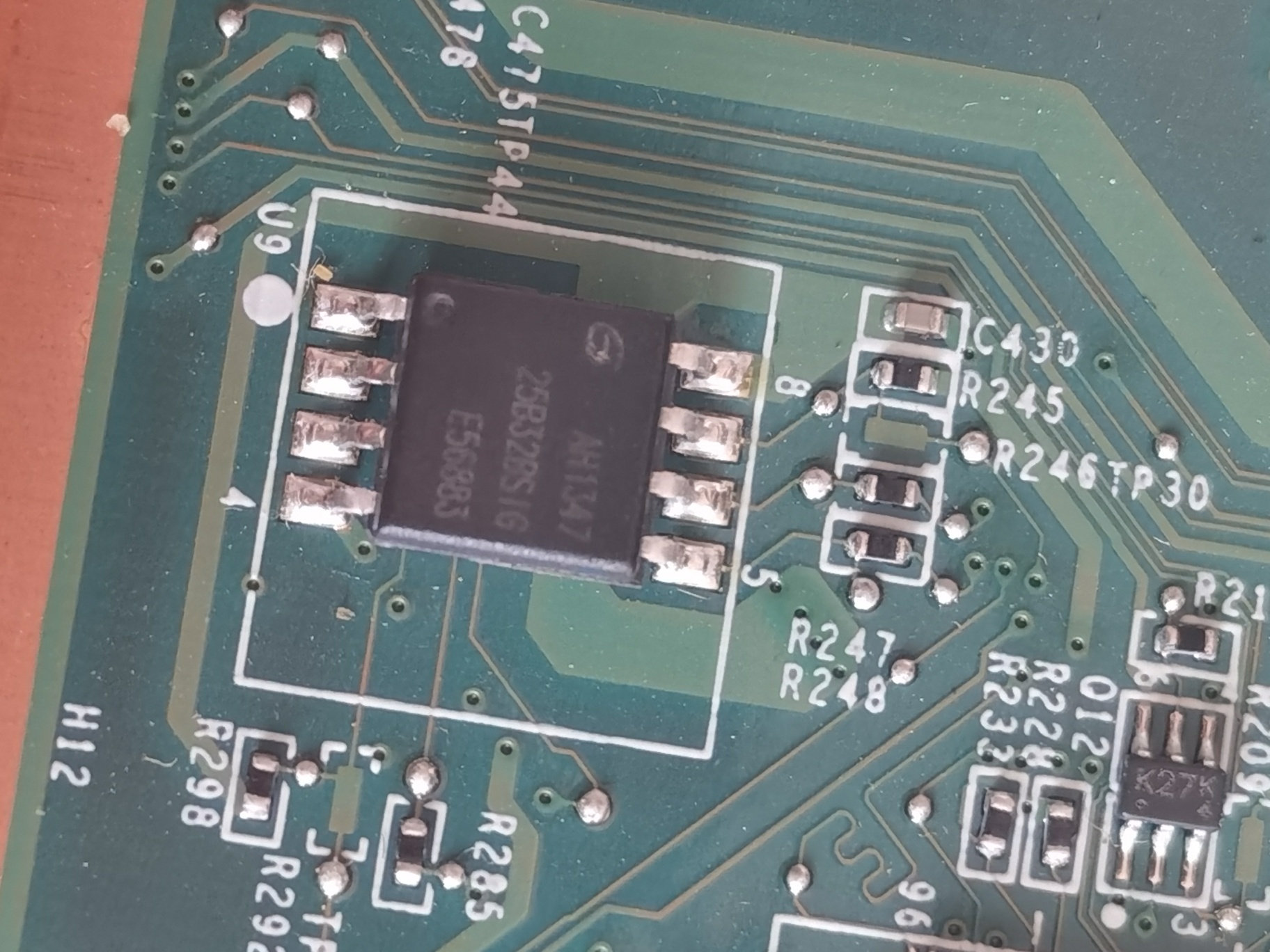

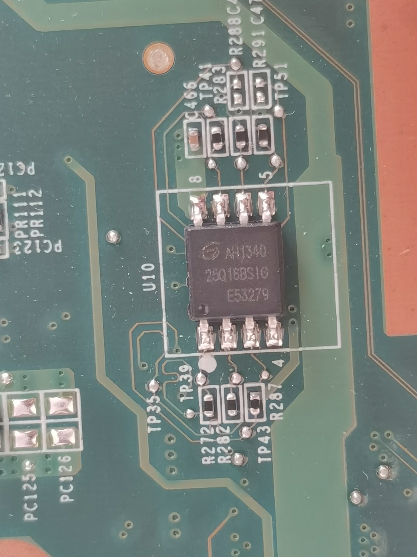

作者: laq1357    时间: 2022-1-23 20:35
浪浪哥 发表于 2022-01-23 10:25
这太明显了,25B32是bios,16是ec
作者: 安和1    时间: 2022-1-27 07:56
25Q16应该是主板bios,25B32应该是EC程序
作者: iyT0454    时间: 2022-1-27 08:29
浪浪哥 发表于 2022-01-23 10:24
25Q字样的是bios
作者: nenlychao    时间: 2022-1-27 10:19
32是4Mbios  16是2Mec

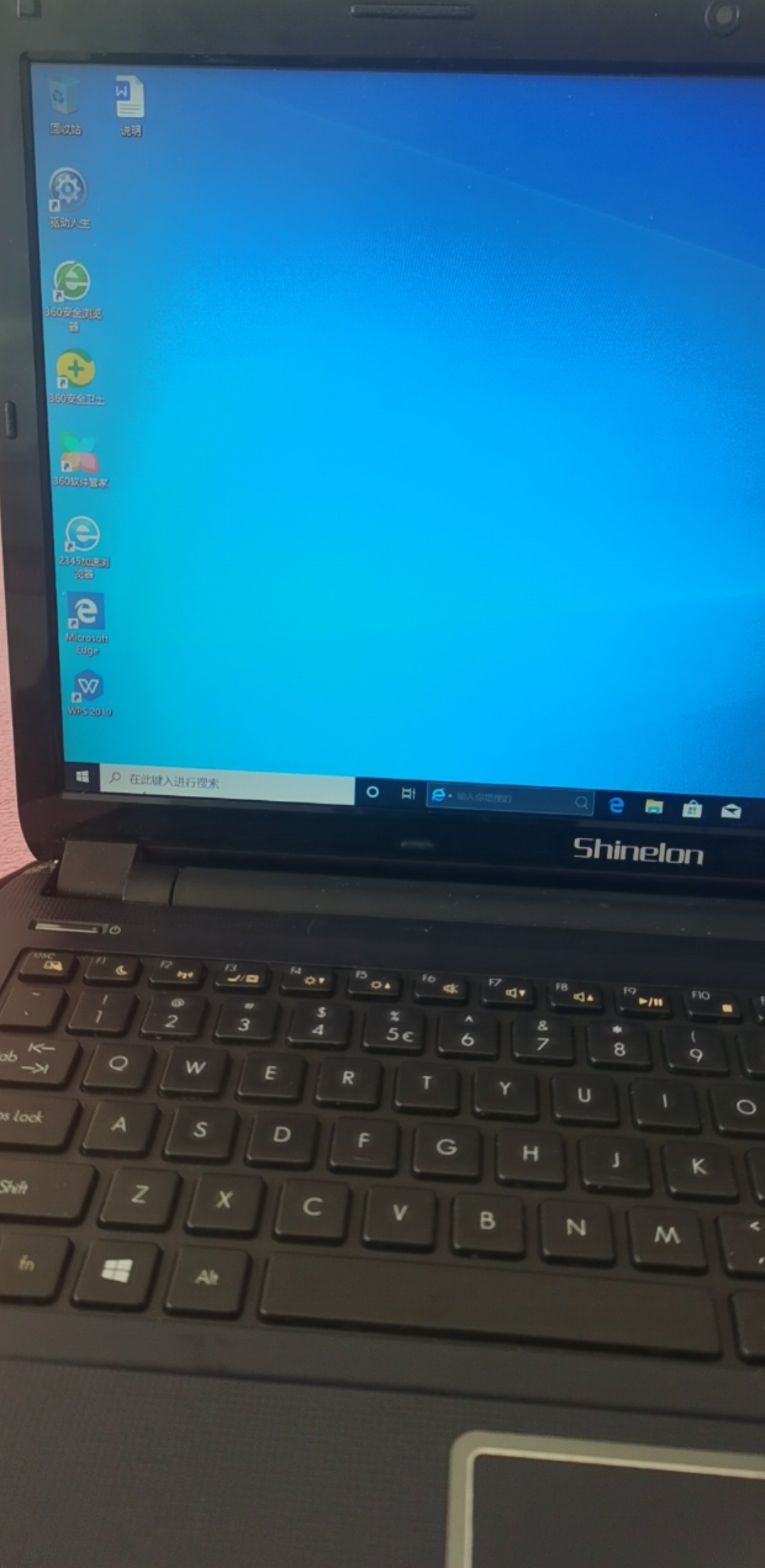

作者: 浪浪哥    时间: 2022-1-28 14:30
感谢各位的帮助,用编译器重新刷了u9,u10吃了一年灰的笔记本又复活了
