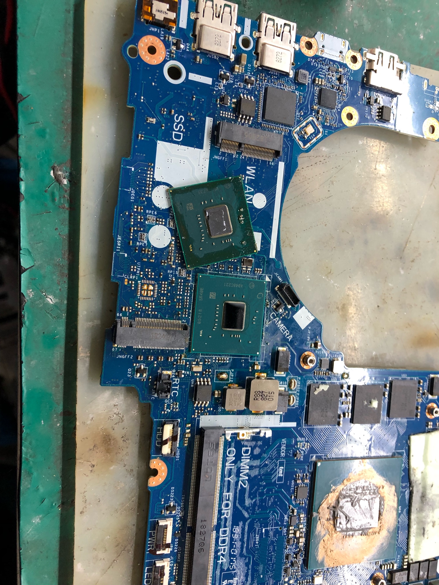

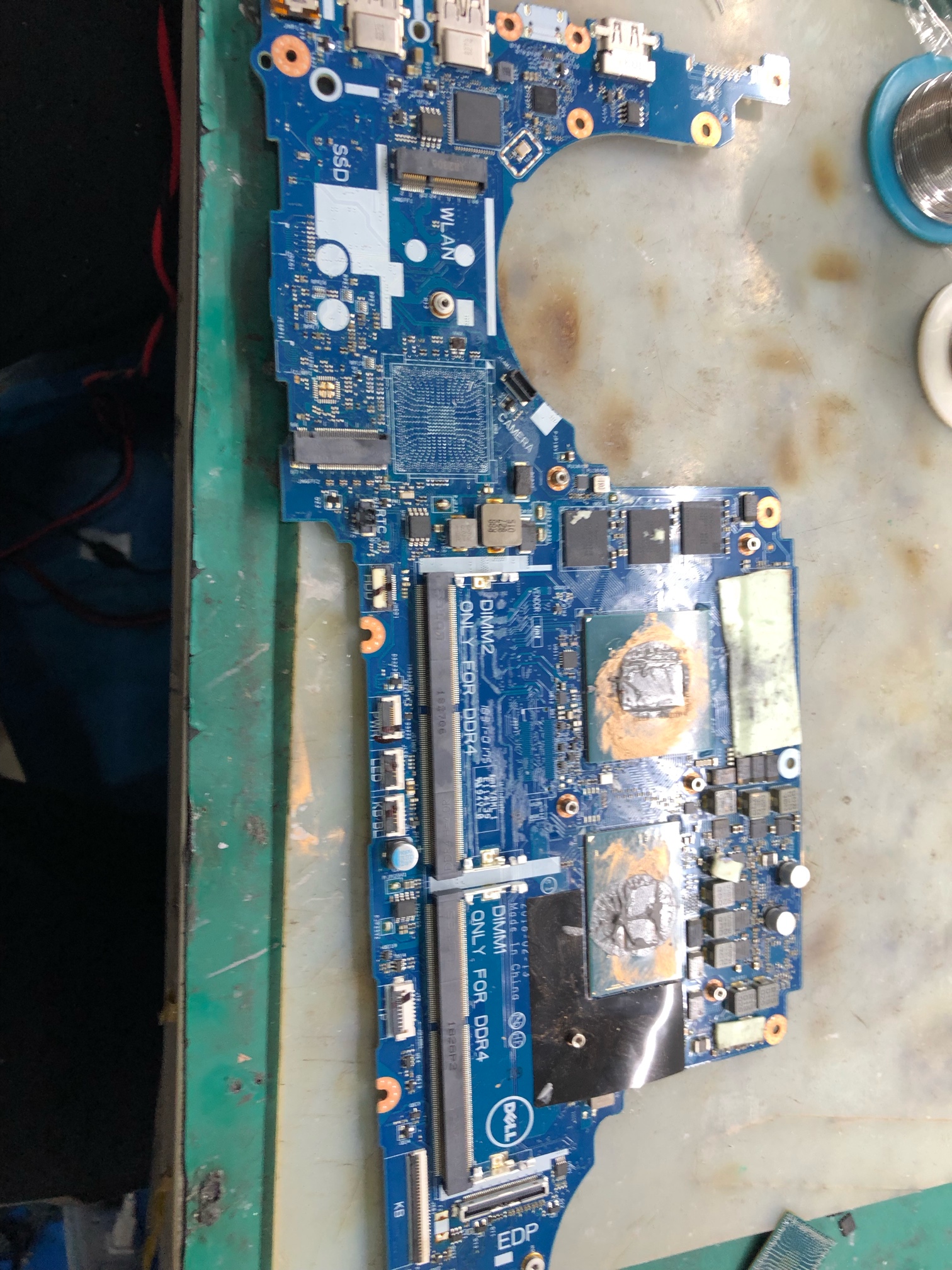

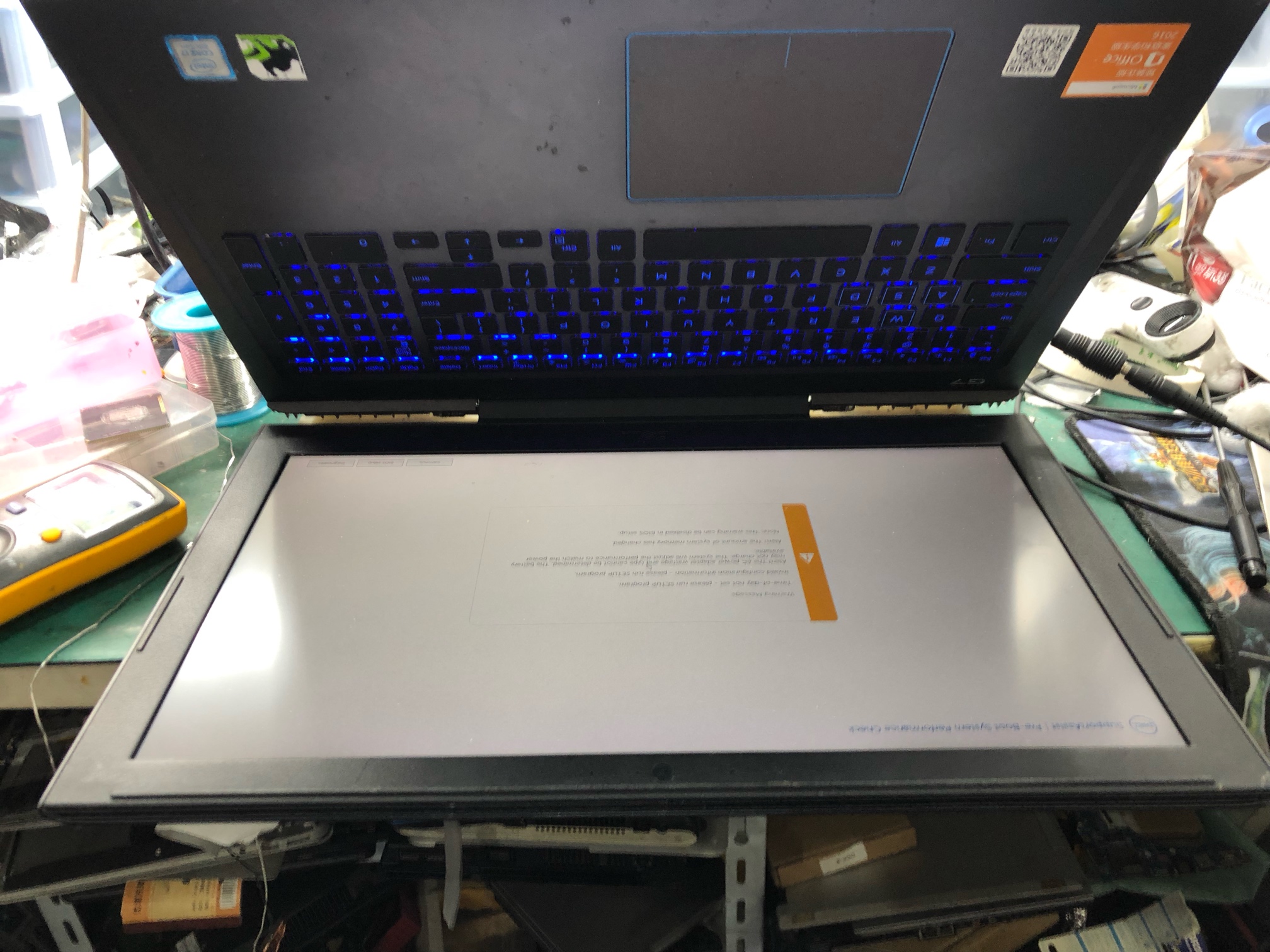

接修一台dell g7,插电直接0.16按开机没反应,感觉应该有短路,拆看发现南桥炸了,一量果然3v是短路的,上bga拆掉南桥再量3v已经不短了,一看桥是sr40b,店里有现货的,果断换上去,插电开机屏幕轻松点亮,附上亮机BIOS

作者: 龙少恒良    时间: 2022-1-22 16:15
直接秒杀,我表示怀疑,不用改ME呀
作者: rongshan    时间: 2022-1-22 19:45
拆机的桥不用
作者: thiij    时间: 2022-1-23 10:12
龙少恒良 发表于 2022-01-22 16:15
直接秒杀,我表示怀疑,不用改ME呀
改了一笔带过没说而已,不改也能亮就是慢
