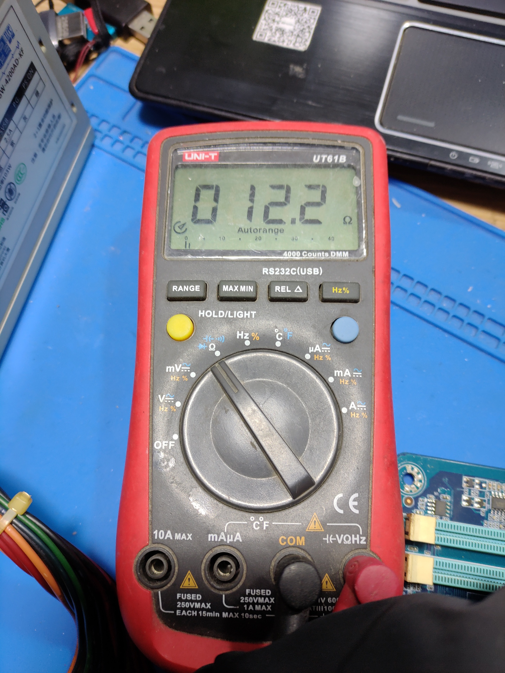

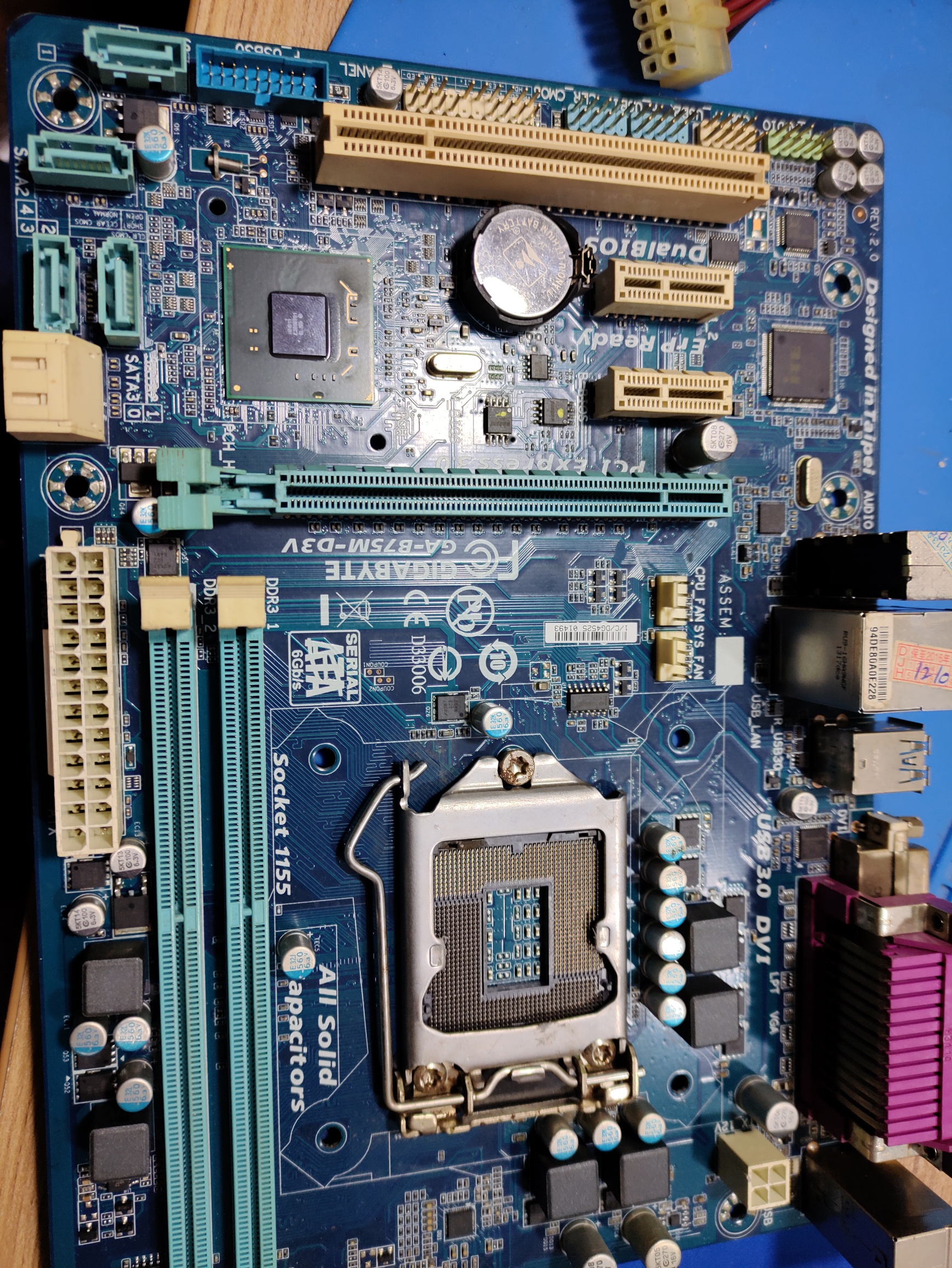

标题: 技嘉B75M-D3V短路
经测量3.3v对地只有12欧姆,已经短路,这个电压去的地方太多了,烧鸡大法3v只有0.35A,也没摸到哪里发烫,有没有大神有好的办法

作者: B3M0KY6    时间: 2022-1-20 15:13
用热成像看吧
作者: yuanfang158412    时间: 2022-1-20 15:42
技嘉的b75 3.3v 12欧不正常吗?遇到好多都如此 开始也认为有短路 但查不出来,而且也正常使用 现在自认为这个板就这样吧。
作者: dskfl;dskl;    时间: 2022-1-20 15:50
我量了一块正常的技嘉H81M-D2也只有12v
作者: yuanfang158412    时间: 2022-1-20 16:11
当正常阻值处理

作者: liusw1997    时间: 2022-1-24 02:18
我有2块这个型号的板,3.3V也是这个的阻值。
另外华擎的FM2A88M-HD+ 这个型号的板3.3V对地阻值也是只有10左右(本人已在多片同型号板上测量过)
作者: 联骏    时间: 2022-1-24 09:45
应该是正常的
作者: wetzhy    时间: 2022-1-24 09:59
有些时候只要二极管压降不是0.001都可能是好的

技嘉B75组织低是正常的
作者: 过期的可乐    时间: 2022-1-28 16:12
检查一下IO周边的电容看看是不是短路了
作者: winyao    时间: 2022-2-4 22:15
摸不到就拆  由桥开始拆
作者: 夏一郎520    时间: 2022-3-16 13:58
拆桥不是应该在最后吗
