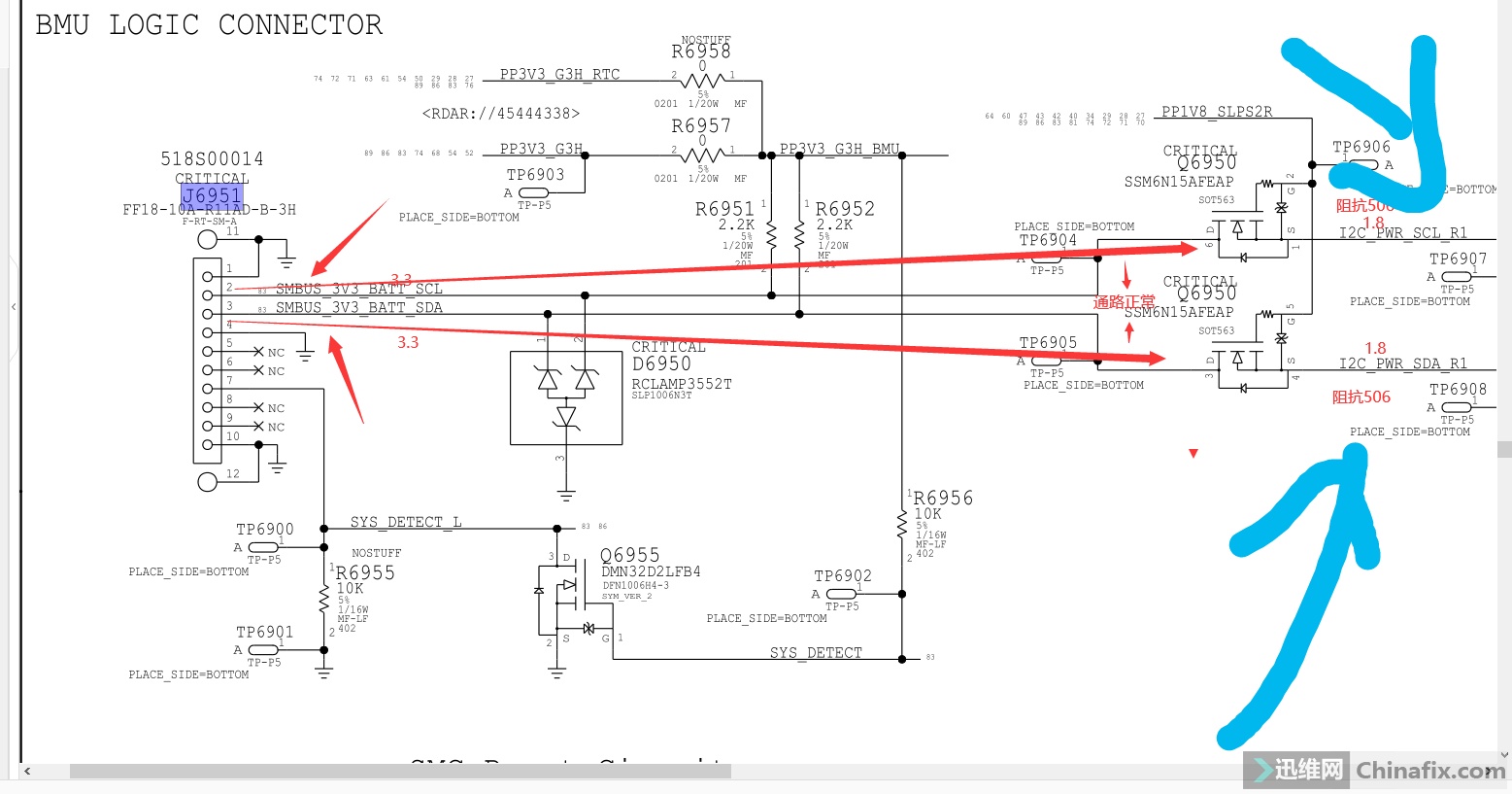

标题: a2159充电问题求助 [打印本页]
作者: 谢学江    时间: 2022-1-19 14:08
标题: a2159充电问题求助
a2159充电问题求助.故障是充电几秒 停一下又重新冲。一直反复这样,进系统没有检测到电池. 大神指点一下
作者: ltlsp    时间: 2022-1-19 21:45
一个一个换试试看,看能否解决问题。
作者: wuaook    时间: 2022-1-20 09:29
第一得说电池更换过没
作者: 谢学江    时间: 2022-1-20 09:59
wuaook 发表于 2022-1-20 09:29
第一得说电池更换过没
肯定换了的
作者: 繁华落尽0    时间: 2022-1-20 15:46
bios
作者: bjhuawei    时间: 2022-1-20 15:55
先看20V升压。。。。。。。。。。
作者: QD怡然智能    时间: 2022-1-20 22:54
检查sys线路啊
作者: 冯光炽    时间: 2022-1-21 01:23
这两个电压1.8v有点不正常,应该是3.3v才对。
作者: Suwll    时间: 2022-1-21 10:54
就是1.8的 首先测下波形有没有 换下充电芯片 2159应该是9240
作者: 王里里    时间: 2022-2-6 19:12
看看连接电池的小线
