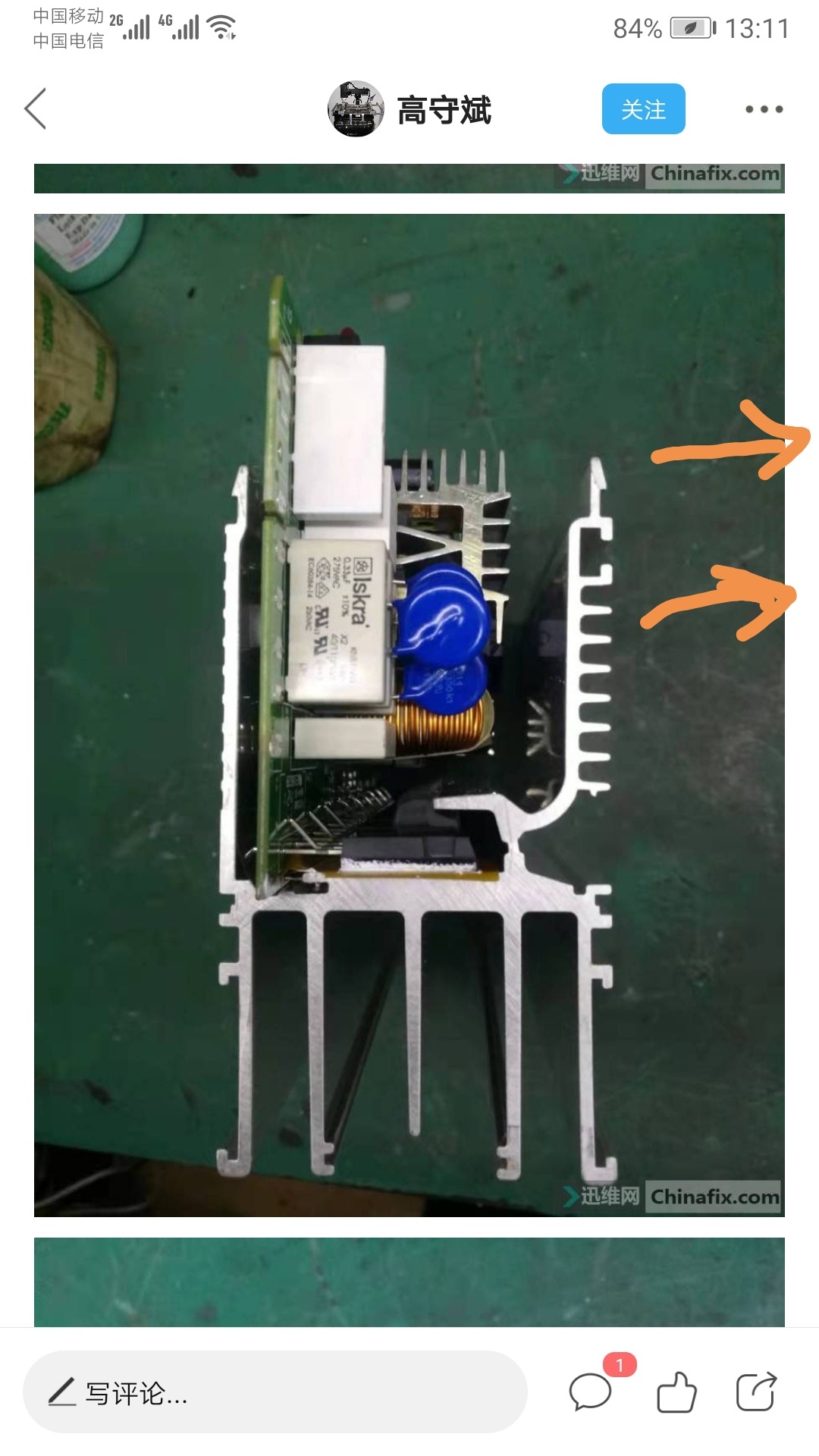

如题: 功率管被一块橡胶压着,非常紧,之前就没有搞定,当下又来了一台。如何拆不坏,同时如何更好的还原上。求各位大师有没有好的方案!!!!谢谢了!

发表于 2022-1-19 14:14:08 | 只看该作者 �
效果非常好,感谢大神了!!!!!

发表于 2022-1-19 13:25:43 | 只看该作者 �
非常感谢我试试!

发表于 2022-1-19 13:11:26 来自迅维网APP | 只看该作者 �
上面压着的铝合金向外辦一点点就松了,橡胶垫就会好取下的。
