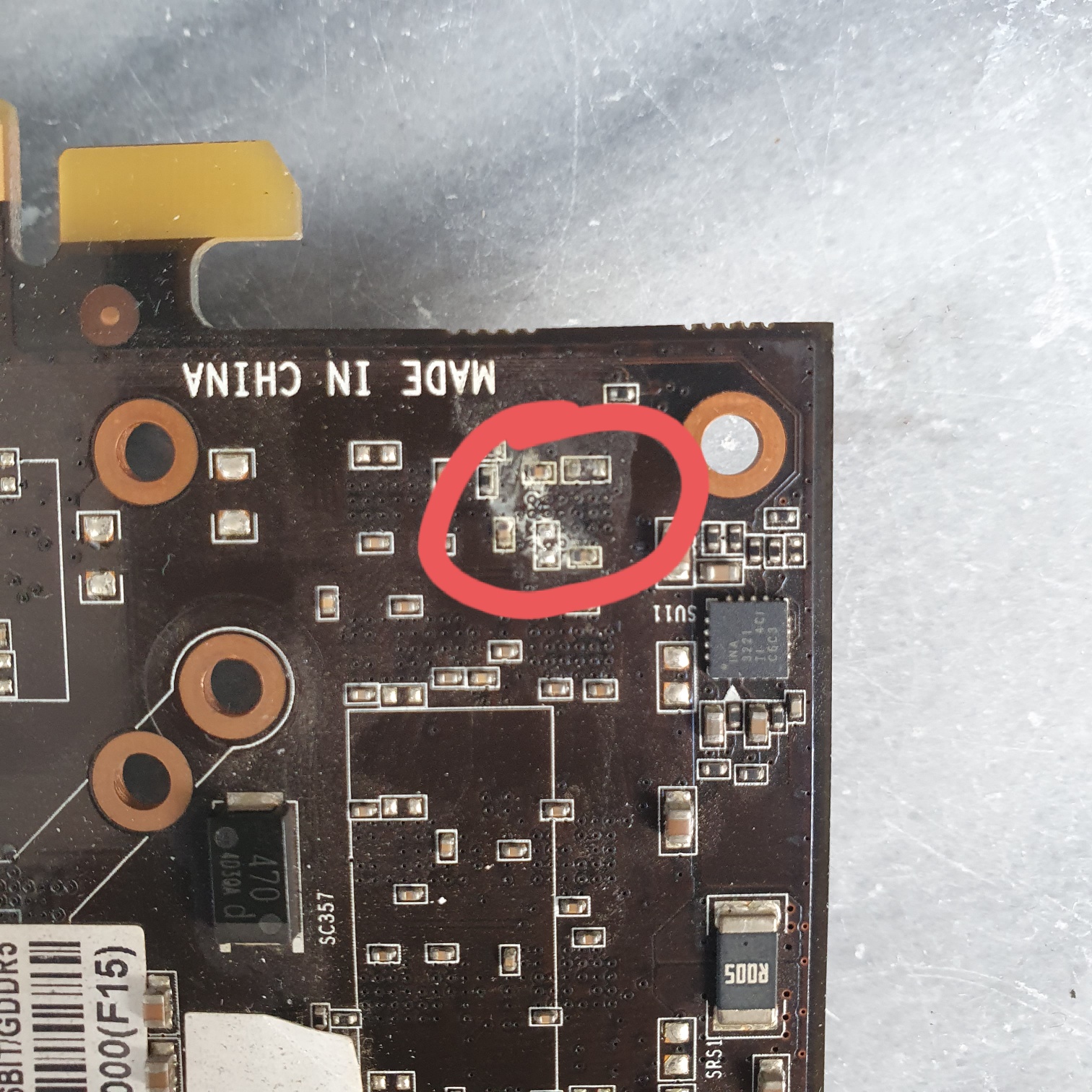

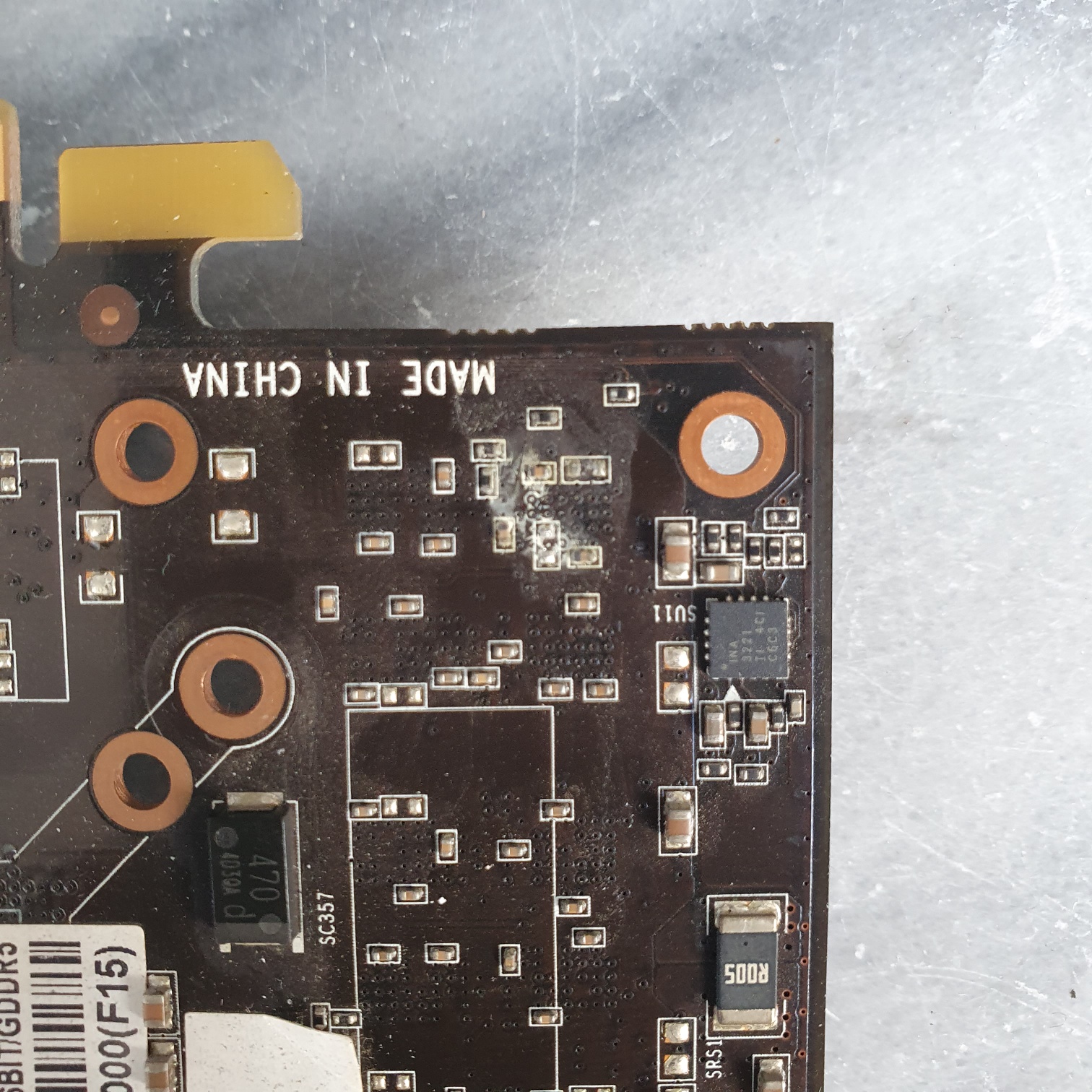

已经寄修过两次了,都是黑屏点不亮,每次修完只能坚持个把月,寄出去就得半个月受不了应该都是同样的问题打算自己研究一下,求大神帮忙看下是不是图的位置烧掉了个东西,

谁这么给你修的你可以提刀去找他理论课,这明显是上家把短路的mos拆了就给你发回来了。我没看错的的话这应该是个970或者980少一项供电还继续用现在烧了一点不奇怪。mos管负荷过大又烧喜闻乐见

是970,已经让他修过两次了抖音找的,说保修一个月每次用一个多月就挂,原来是个奸商我靠
作者: Poko    时间: 2022-1-18 17:47
拆了电容不补的见多了
拆了相不补也太坑了
至少给你刷个bios把tdp给你拉低让你看不出来啊

看好料号买上芯片找个靠谱的老哥帮你补咯

这个显卡因为没图纸问题,确实不好修。我昨天也修了一片一模一样的。

应该是有其他问题,换上又挂了,索性不上。再找下去麻烦,按理说少一相缺个1/4功能还能凑合用。前提是不满功耗,一个月鸡黑了能理解

那是一个集成mos管,买个相同型号装上试一下。不过前面维修的人没装,应该是这组供电有问题
