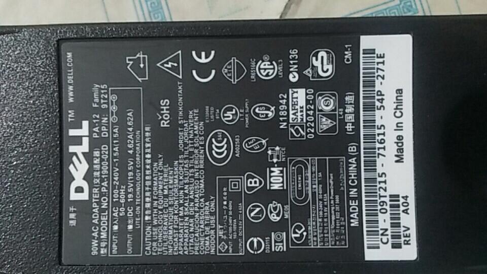

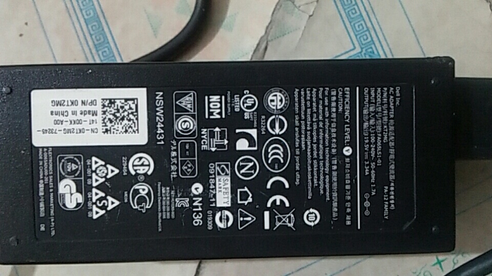

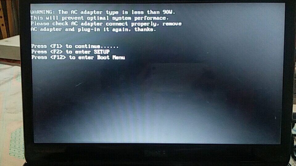

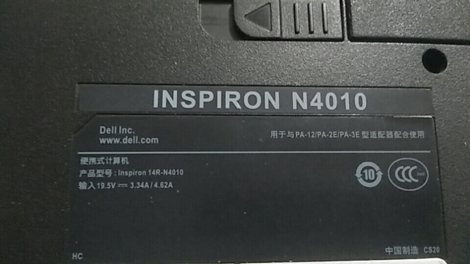

标题: 戴尔N4010换板子,开机滴滴响原来是电源适配器问题。 [打印本页]
作者: iyT0454    时间: 2022-1-17 20:12
标题: 戴尔N4010换板子,开机滴滴响原来是电源适配器问题。
戴尔N4010换板子,重做系统后,开机滴滴响两声出现以下英文,我翻译一下,才知道,是客户的电源适配器的问题,客户电源适配器型号是FA065LS1-01是19.5V_3.34A于是我就换了PA-1900-02D的适配器19.5_4.62A的,插入电脑重启在没有滴滴响声,也不报警了。问题解决了。
WARNING: The AC adapter tupe is less than 90u.
This will prevent optimal sustem performace.
Please check AC adapter comect properly. renave AC adapter and plug-in it again. thanks.
Press  to continue.
Press  to emter SETUP Press  to enter Boot Menu
译文
警告:交流适配器管小于90u。
这将阻止最佳的系统性能。
请检查电源适配器是否正确。更换AC适配器并重新插入。谢谢。
按继续。
按 to emter SETUP按进入Boot Menu
作者: yi8384    时间: 2022-1-17 20:38
大聪明    点赞了。 {:4_115:}
作者: 723688296    时间: 2022-1-17 21:19
又向楼主学了一招,谢谢楼主的无私分享。
作者: 小王良    时间: 2022-1-18 06:52
90U是不是90W?
作者: wbs8212    时间: 2022-1-18 12:12
是电流达不到吗
作者: wbs8212    时间: 2022-1-18 12:13
公率是90W的
作者: aichong    时间: 2022-1-18 12:47
功率是90W的
警告:交流适配器类型小于90w。
19.5V*3.34A=65.13W
19.5V*4.62A=90.09W
作者: aichong    时间: 2022-1-18 13:00
WARNING: The AC adapter type is less than 90W.
This will prevent optimal system performace.
Please check AC adapter connect properly, remove AC adapter and plug-in it again, thanks.
Press <F1> to continue......
Press <F2> to enter SETUP
Press  <F12> to enter Boot Menu
译文:
警告:交流适配器类型小于90W。
  这将阻止最优的系统性能。
  请检查电源适配器连接正确,更换AC适配器并重新插入,谢谢。
  按< F1 >继续……
  按< F2 >进入设置
  按< F12 >进入启动菜单
作者: 阶级逗仕    时间: 2022-1-19 01:29
收到
作者: xiaocao1021    时间: 2022-1-19 22:20
作者: 306017169    时间: 2022-1-20 08:18
楼主估计不是维修人员吧?
作者: 金玉白露良缘    时间: 2022-1-21 14:56
谢谢哥们分享
作者: 勿忘在莒    时间: 2022-1-21 15:21
看来声音和DELL日常的报错不一样啊
作者: cuayi    时间: 2022-1-22 12:26
这个还用翻译吗? 我这个E文考零分都一眼就看出是电源问题,不过警告可以无视,最多也就是全负荷时自动断电,一般达不到全负荷的,在BOIS里把警告关了,就什么事也没了,电源功率达不到一般是在全负荷时会断电,第二电源寿命短,电源在全载模式下发热量会很大
作者: wanghg1239    时间: 2022-1-22 15:04
适配器功率小了,提升将影响电脑性能
作者: BTS3623    时间: 2022-1-23 20:18
英语水平要提升啊
作者: 双枪维修    时间: 2022-1-27 10:59
功率不够吧  检查到电流低了
作者: 翼拓电脑    时间: 2022-2-14 11:17
功率不合适,戴尔的及其
作者: gamezxcy    时间: 2022-2-19 10:31
功率都不合适,少了3分1
作者: 枫叶8738    时间: 2022-3-7 09:25
戴尔的检测比较牛,适配器不对就会有这个报错
作者: HH.DN    时间: 2022-3-19 19:01
这个可以在BIOS里直接关闭提示的,不需要换适配器
