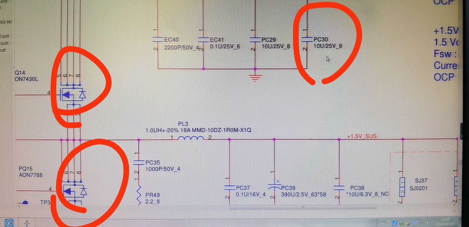

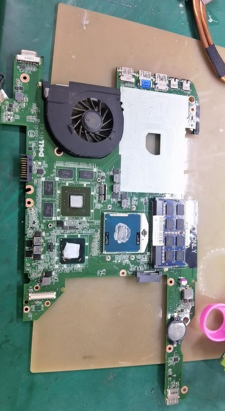

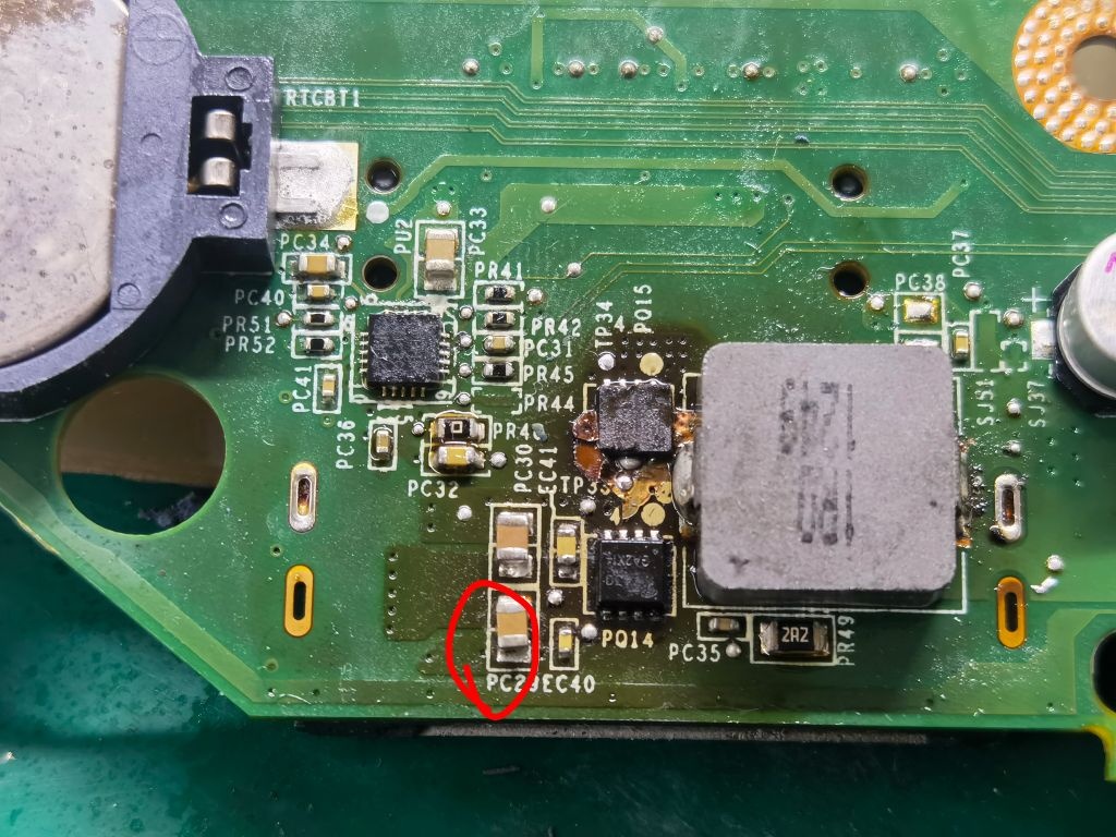

上电大短路,目测发现问题,测量后发现是发财电容,PC30故障,更换,秒了。应该是通病,记录一下。

PZH小王子 发表于 2022-01-18 00:31
这种不知道能不能烧鸡呢
不能烧机,已经保护了,烧的话就。。。。。

作者: ai623698041    时间: 2022-1-24 10:52
这个机器这位置烧糊确实挺多
