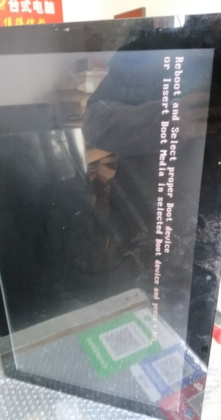

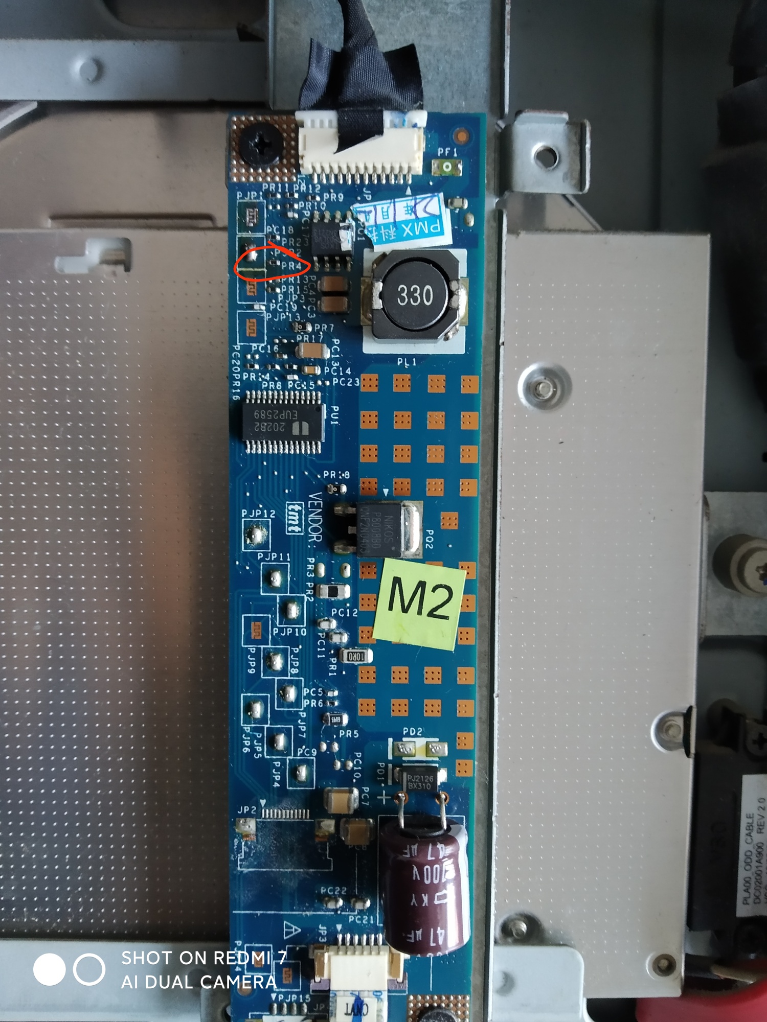

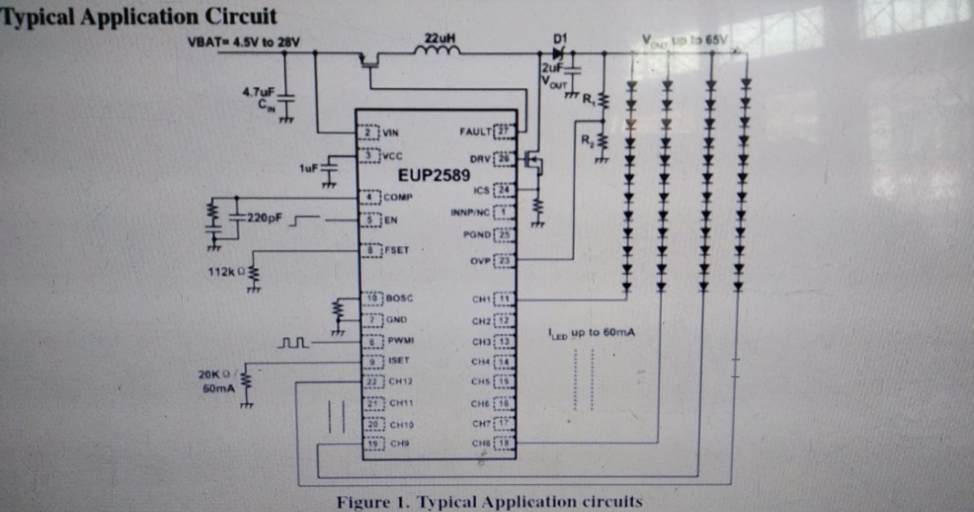

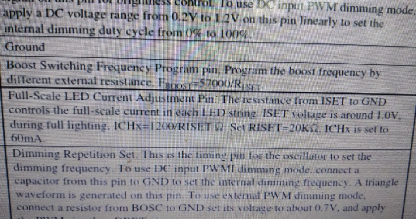

偶尔能亮几分钟,开机瞬间测量背光供电上升到七八十伏马上慢慢回落。背光管理芯片型号EUP2589,查看芯片资料输出电压应不超过65V,看来是过压保护了,检查了OVP分压电阻没问题。输出电压跟灯条电流设定有关。此芯片可支持12路灯串,升压板将每六路并联,成两路输出,原ISET电阻为60K,将此电阻改为100k,灯串电流改为1200/100x6=72mA,开机背光正常了。本机故障有可能是ISET电阻变值导致。
