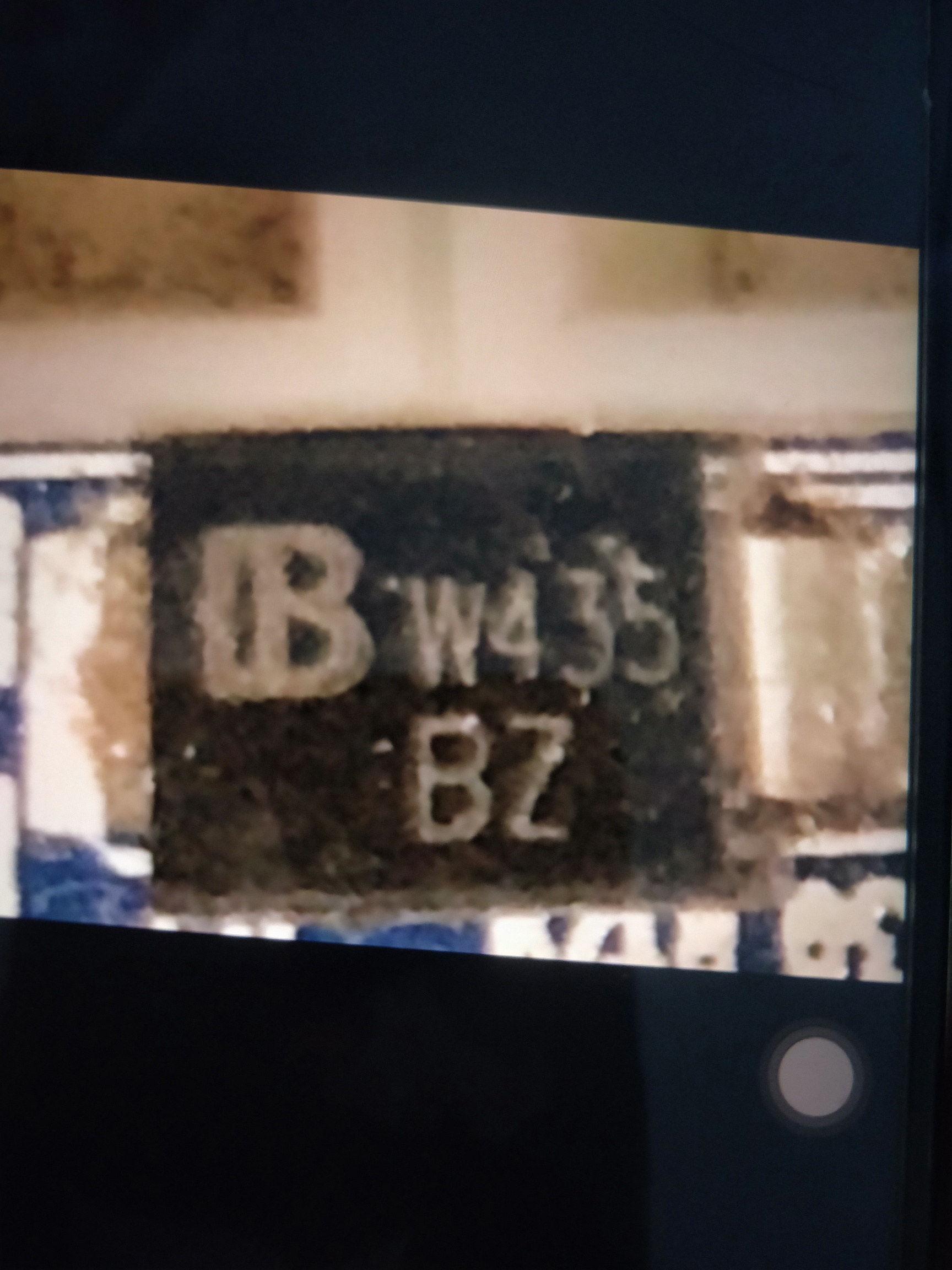

请问这个是什么型号管子,两个脚,应该是二极管吧!
作者: jt8259    时间: 2022-1-17 00:46
确实查不到资料 但是从样子来看 像是个稳压二极管。
作者: 会员1407336    时间: 2022-1-17 00:58
你这板上应该有丝印啊
作者: 百度k32xh    时间: 2022-1-17 14:44
板上有两个,另外一个成二极管特性
不知道是什么二极管

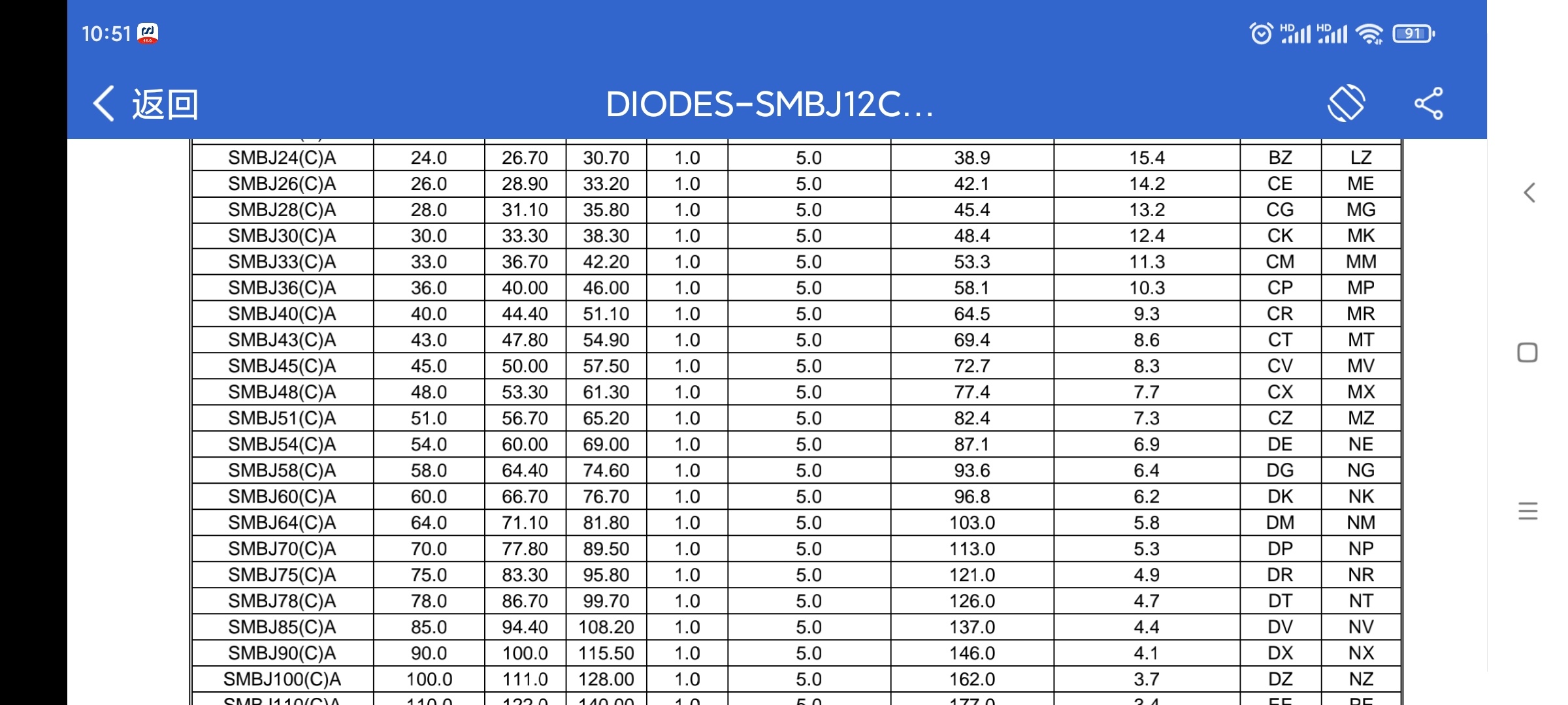

这个是24V的TVS管,即瞬态抑制二极管,用于吸收尖峰电压的,一般并联在电源和地之间,BZ是它的耐压值代码
完整型号是SMBJ24CA

瞬态控制二极管。作用就是防止插错电压。插错高电压的话,这个管子会首先短路。从而保护后端。
