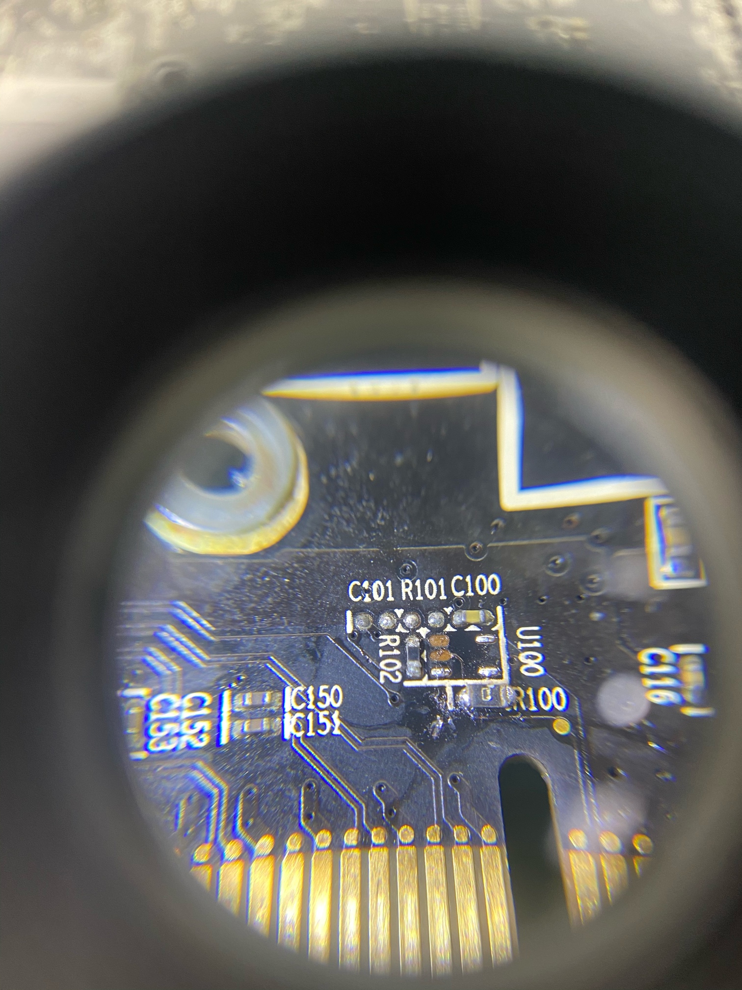

客户拿来说点不亮,摔了一下,检测供电都正常。核心,显存,3.3,,,目前不认卡,金手指上方掉了一个五角芯片和一颗电阻,淘宝都问遍了都没有这个型号的图纸,求助各位大佬,有哪位好心人知道是个啥子芯片求告知一下,蟹蟹!

作者: AZASR半月    时间: 2022-1-17 00:19
与门,没有的话1-4短接
作者: zcy最帅!    时间: 2022-1-17 23:45
AZASR半月 发表于 2022-01-17 00:19
与门,没有的话1-4短接
好的,谢谢!已经搞好了,直接不装那个五角芯片,加个0欧姆电阻上去就亮了,测试了一天没有问题,客户已经拿走了,嘿嘿!

作者: youyafei    时间: 2022-1-23 09:43
复位功能件
作者: zcy最帅!    时间: 2022-1-25 21:35
youyafei 发表于 2022-01-23 09:43
复位功能件
哦哦,好嘛!那难怪不认卡,但那个五角芯片我直接就没有装,只补了个0欧姆电阻上去
