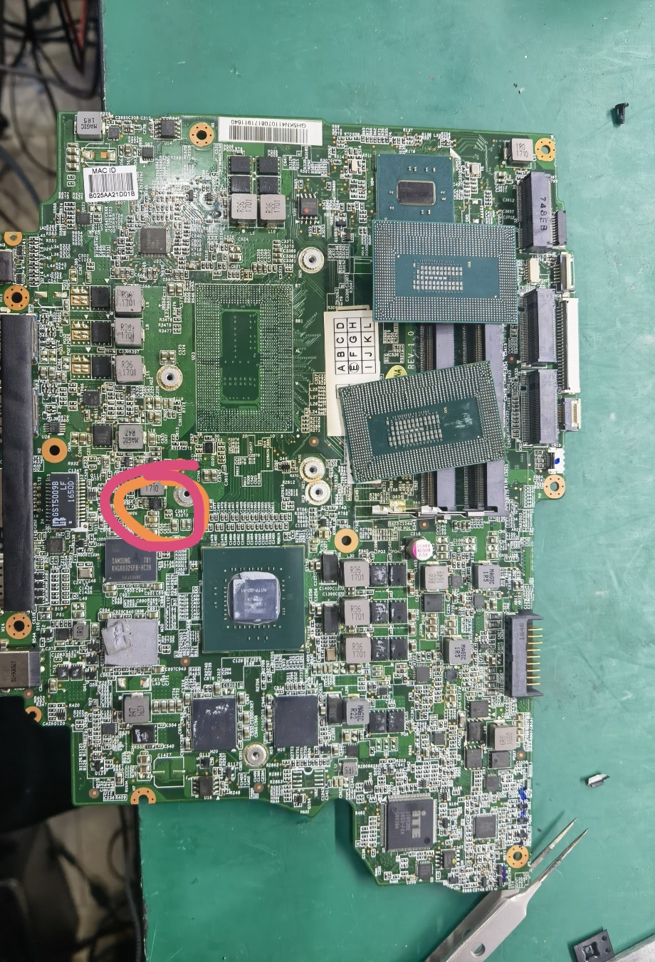

     今天收到一台GH5KN41主板,机械型号深海泰坦X6TI-S不通电,接电流表大短路,拆开机器接上电流表,摸到下图Q43和Q41巨烫,
    拆下这二个测试正常,后来通过测试VIN电压大短路,找到VIN电路
用烧机大法,
是接到R344电阻一端烧机,把电压慢慢升到19V,电流慢慢升到5A,用手摸遍每个零件,居然都冰冷的,每一路VIN断开又没找到节点,去处也多,咋整呢?

建议公共点烧机电压不要调这么高,从1V往上烧,电流可以5A。一般这么大电流能摸出来的,建议直接上热成像,节省时间。

上次遇到是CPU 1.05芯片短路 5A烧不出来 后面拆了管子 换了CPU修复  不知道你的故障点是否一样

先把主板上的电感全部打阻值,按经验来说只有CPU供电(包括集显供电)和GPU核心供电阻值为零(一般万用表为零)之外其它电感正常是应该能测到阻值的,如果测电感阻值没有异常就测CPU供电和GPU供电的上管,如果上管都没有问题那就可能是公共点电容或集成上下管的芯片内部短路再或者板层短路,最后的大招上热成像烧鸡能秒99%短路

显卡和CPU上管都测试过正常,刚开始时隔离管都测试过正常,

我这台这个芯片拆下来,VIN还是短路状态。
作者: jiejiequyi    时间: 2022-1-26 13:56
我刚修好一个公共点短路的,19v4a都烧不出来,最后断开了5个隔离点才找到显卡区域短路,然后一个个电阻拆才找出来
