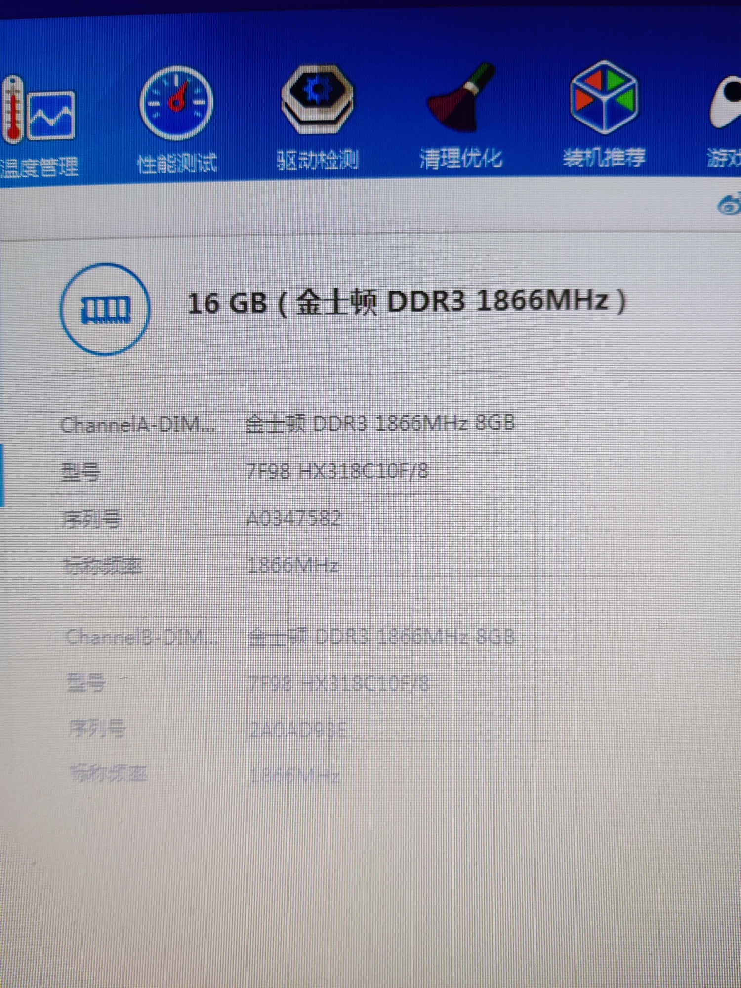

标题: 华硕Z77主板4根8G只能识别两
华硕Z77主板4根8G只能识别两根,鲁大师和cpuz都显示4根,核显无显示。

作者: 安和1    时间: 2022-1-14 23:09
看看主板说明书,是不是支持32G内存呢?

作者: AZASR半月    时间: 2022-1-15 13:12
不要单双面混插
作者: lxbs    时间: 2022-1-15 15:37
看看CPU是否支持4跟内存
作者: youyafei    时间: 2022-1-18 18:41
CPU座子针可能歪了

作者: 22菌    时间: 2022-1-18 20:11
4根集显不管用还是独显也不管用?都不亮就是另外两个通道有问题
作者: 讯维主板维修    时间: 2022-1-18 21:06
单通道两根是否亮
作者: wang245582    时间: 2022-1-19 09:44
建议清理一下CPU底面
作者: 磁铁2024    时间: 2022-3-18 16:36
ME掉了,可用编程器回BIOS
