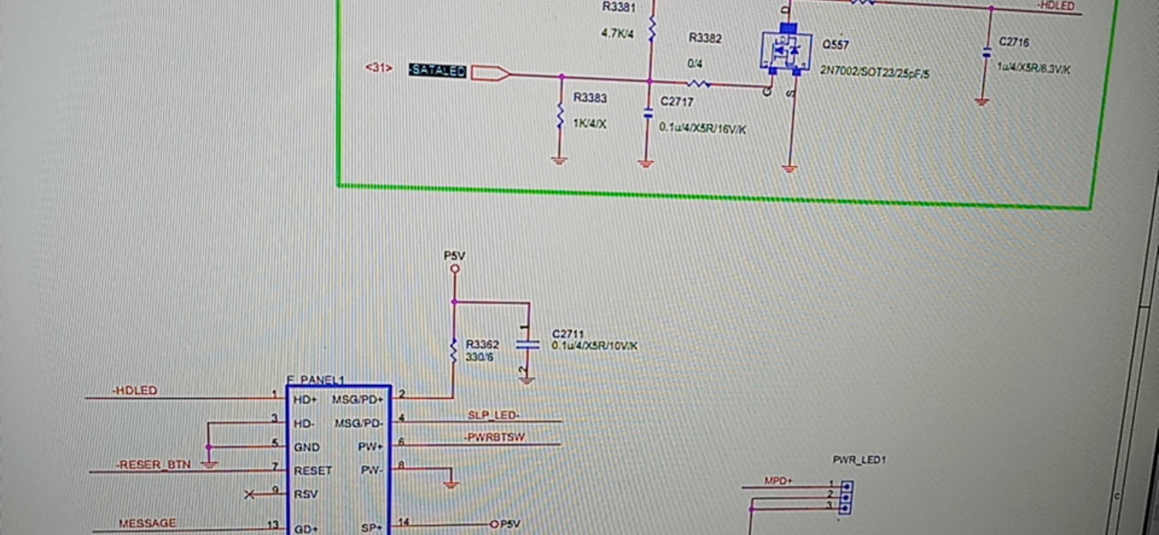

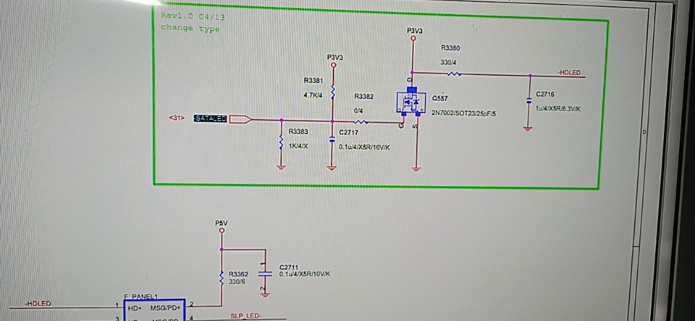

硬盘指示灯如何工作的?如果Q577导通的话那不是p3v3不是对地短路了?p3v3是电源的3.3v的,Q577换上新管换一个烧一个,无解呀!

Q577的D极应该要串一个限流电阻才对,没有的话Q577导通必烧

但是电路图上没有,板上也没原来正常的,所以我搞不懂

给他补上一个电阻看看
作者: 376066940    时间: 2022-1-17 02:37
加上个限流电阻吧,不想了,

3.3分压后貌似是不能倒通的吧

如果是Nmos 管,确实会烧,串个电阻

都不要想了这个是限放电路,用于关机后把后级还有得余电放掉
作者: 22菌    时间: 2022-1-19 18:55
场管截止是开机状态灯亮

南桥硬盘指示灯驱动电路去控制Q557截止和导通从而控制经过指示灯的电流实现亮和灭的状态,按照电路理解这电路有点多余也行不通,除非Q557是其他什么管子,n形mos的话直接导通就等于将3v3短路.........
