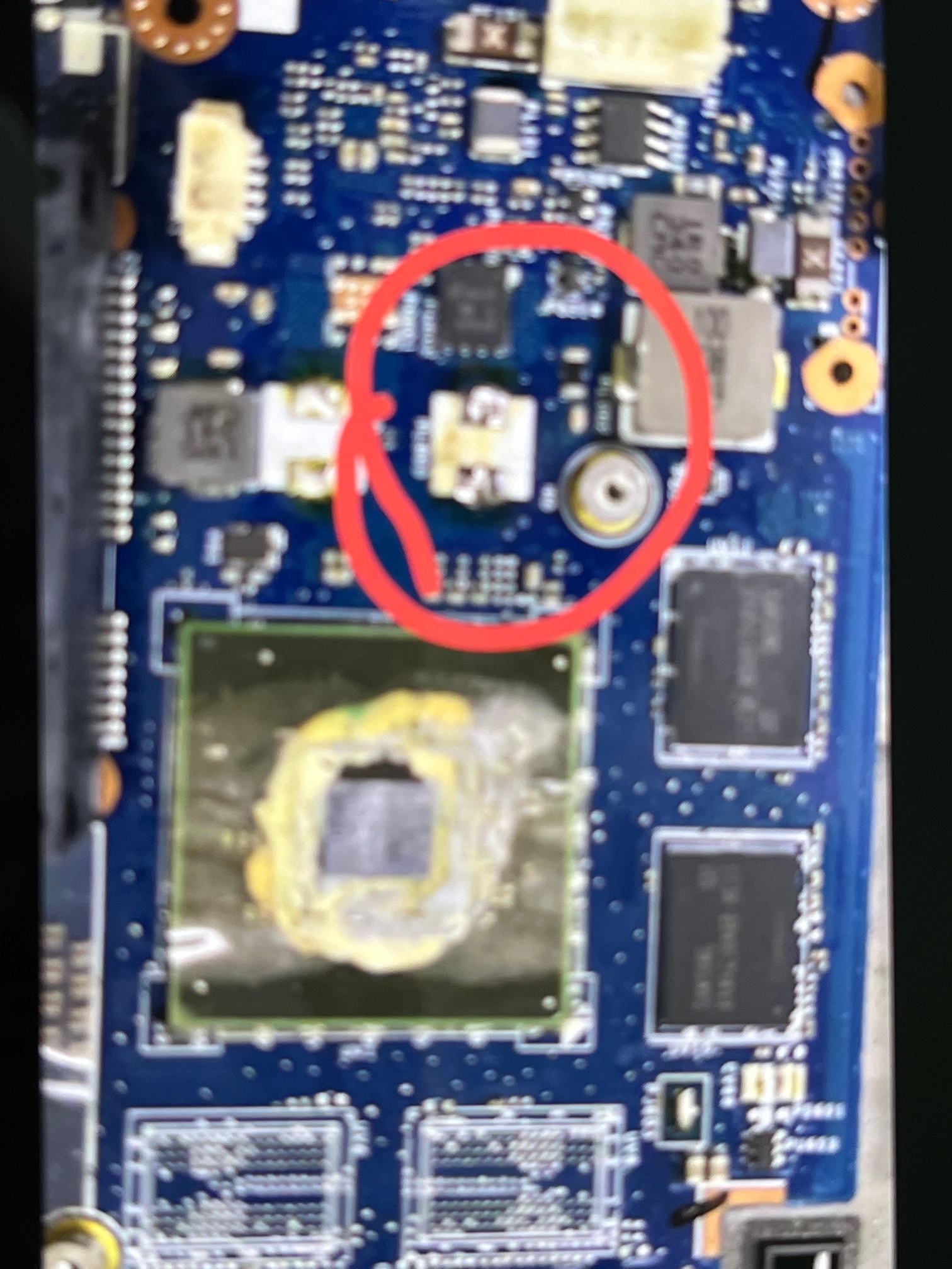

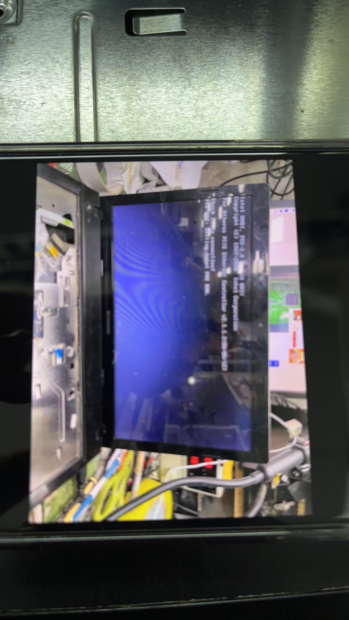

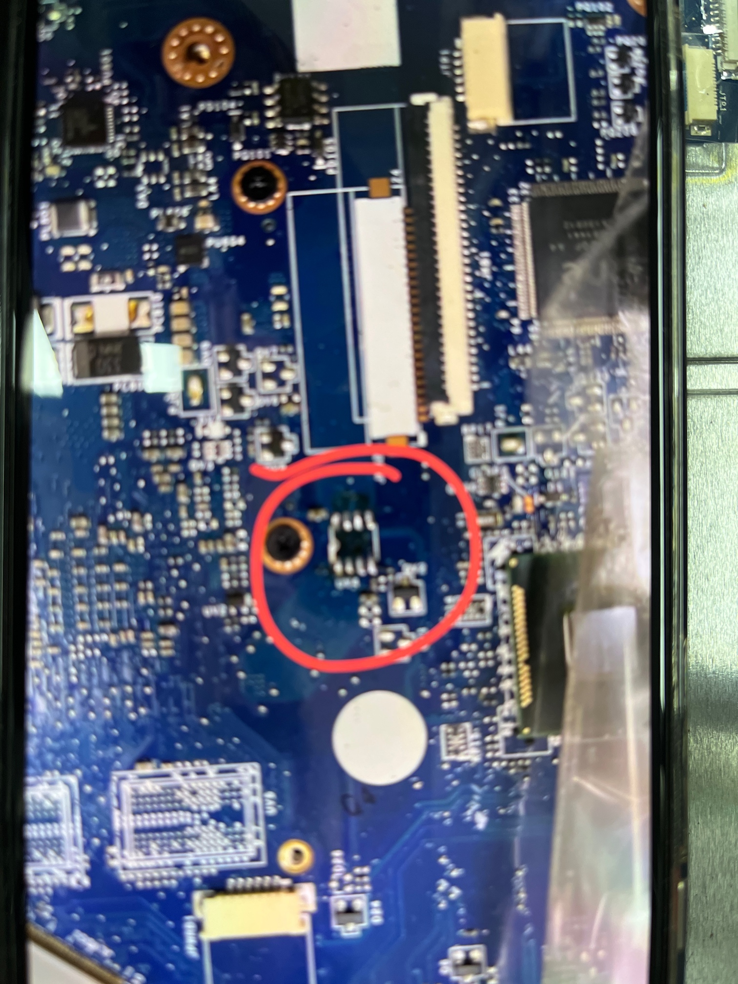

联想笔记本,开机跑马不显示,板号是la_9641p,键盘大小写灯切换也不亮,怀疑是显卡问题,直接改成集显,拆掉显卡供电的一个mos管,一个电感,正常开机
